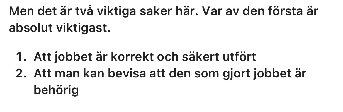

Bönhas Bönhas skrev:
Om man inte har kunskapen själv och inte gör jobbet själv får man lita på att den som gör jobbet utför det korrekt. Det gäller alla jobb. För som fastighetsägare har man ansvaret för elanläggningen. Att den följer lag och regler.
Enklast då är att anlita någon med erfarenhet. När det gäller elarbeten någon med behörighet. Varför det enda alternativet oftast är en elinstallationsfirma.
Av offert och/eller faktura bör det framgå att den som utfört jobbet är behörig. Så sparar man lämpliga dokument är det nog inte så svårt att bevisa att man som fastighetsägare/beställare gjort vad man kan för att uppfylla kraven.
Men det är två viktiga saker här. Var av den första är absolut viktigast.
  1. Att jobbet är korrekt och säkert utfört
  2. Att man kan bevisa att den som gjort jobbet är behörig
Antag att någon som inte är behörig utför ett jobb som kräver behörighet gör det 100% korrekt enligt alla tekniska regler. Efteråt går det mycket riktigt inte att se på anläggningen att den som gjorde det inte var behörig. Antag å andra sidan att en behörig person utför ett jobb felaktigt. Det gå inte heller då att på anläggningen se att den som gjorde det var behörig.
Varför citerar du mig? Har du någon invändning mot det jag skrev?
Vem som utfört en installation saknar betydelse ur en elsäkerhetsmässig synvinkel.
Din första punkt är dock korrekt.

"dock"? Nu blev det min tur att ställa samma fråga:
Ja, andra punkten.
Bo.Siltberg Bo.Siltberg skrev:
Ja, andra punkten.
