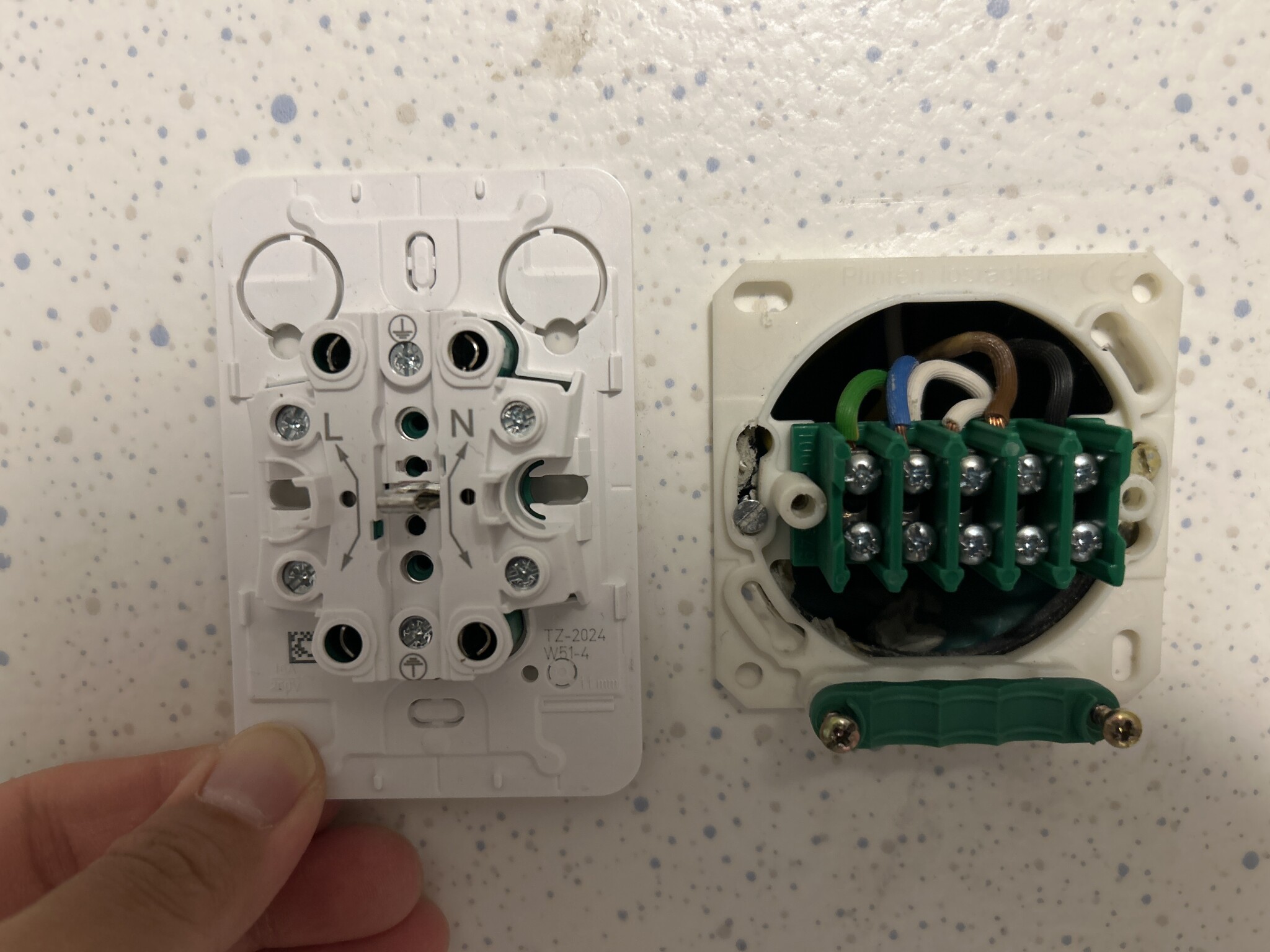

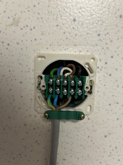

Jag har en äldre torktumlare som varit fast inkopplad, se bilden. Nu vill jag byta till en ny tvättmaskin som har vanlig stickkontakt.
Får jag som privatperson byta den fasta anslutningen till ett vägguttag själv, eller måste jag anlita en behörig elektriker?

Den allra viktigaste frågan är nog om du är 100% säker på att du vet hur det skall göras och om du kan göra det.
Eftersom du frågar gissar jag (kan ha fel) att du inte är säker. Det är 400V i dosan och du skall ha 230V i uttaget. Det är superenkelt för den som kan. Men kan kopplas hur fel som helst av en okunnig.
Jag rekommenderar att du anlitar någon med rätt kunskap.

Stort tack för ert svar! 🙏 Vi har bestämt oss för att anlita en elektriker för att ta hand om installationen.
Ett alternativ är att du klipper av stickproppen på den nya torktumlarens kabel och sedan kopplar in den som den gamla satt. Då är det större chans att allt blir rätt jämfört med att byta till ett uttag.
Om du ens hittar en elektriker som åtar sig detta då var beredd på att det kostar några tusen kronor.

Det är ett extremt dumt alternativ om man inte har kunskapen, vilket allt tyder på när man anser sig behöva en elektriker.Pjosk75 skrev:

Det finns 400V i dosan och maskinen skall ha 230V. Naturligtvis är det elementärt att lösa för den som kan detta. Men jag tycker TS gör mycket klokt i att anlita elektriker.

Men det låter man lämpligen elektrikern avgöra. För det är fast installation som man som privatperson inte får göra själv. Det får bara utföras av ett elinstallationsföretag.
Troligen påverkar det inte kostnaden så mycket om man väljer fast anslutning eller vägguttag. Däremot slipper man anlita elektriker när man byter maskin nästa gång om man är förutseende och väljer vägguttag.
