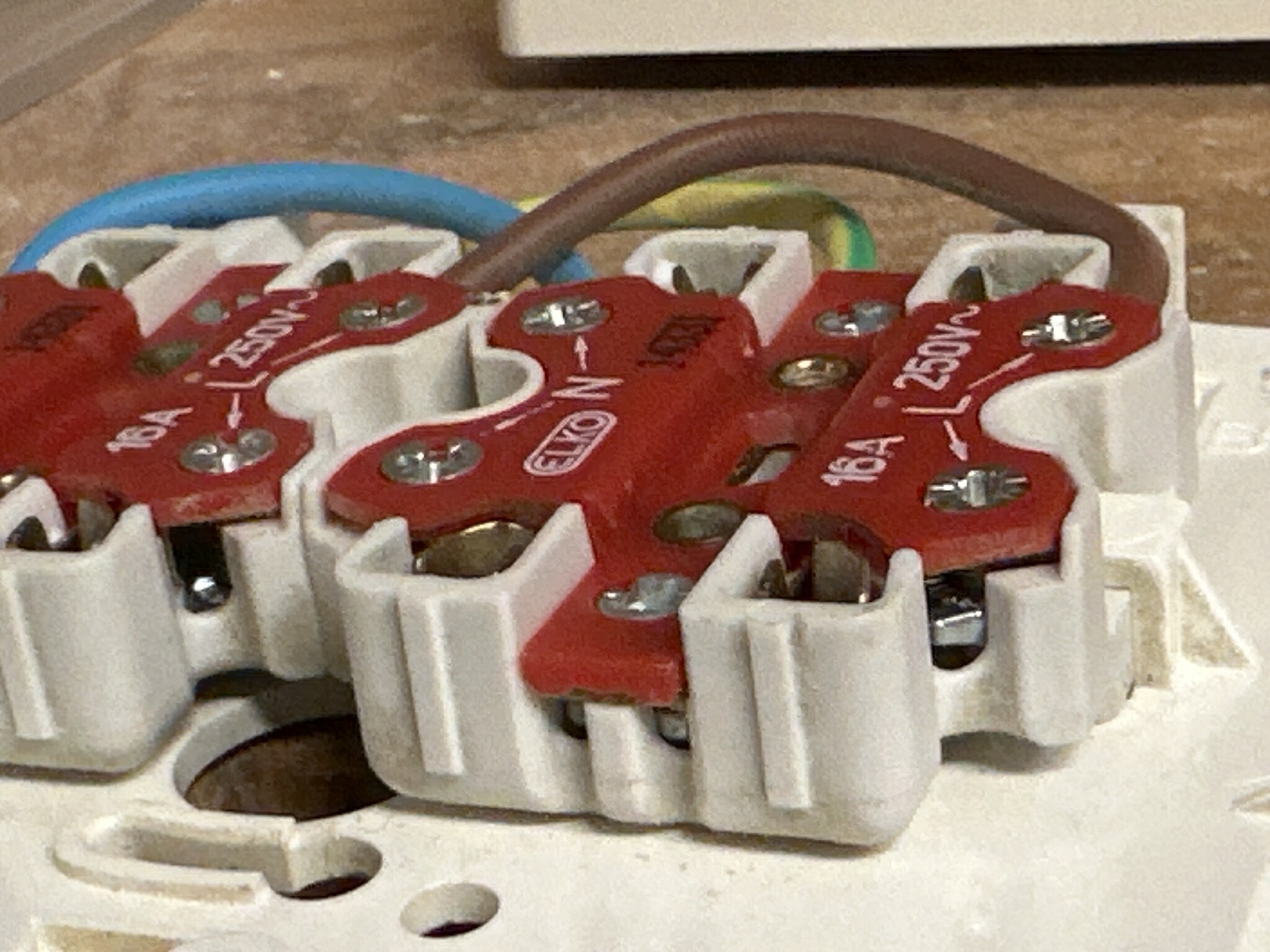

Tack! Jag har Wago hemma. Men nu känns det ändå som vi närmar oss gränsen för vad man får göra själv? Det kommer ändå sitta kaffebryggare och vattenkokare på den här gruppen. Vi löser ofta ut brytaren av misstag…Alfredo skrev:

Flera har påpekat att det borde gå att koppla in två trådar per skruv, men jag tycker inte det ser ut så. Möjligen om jag bryter lite i den vita plasten?
Men som sagt, för just jorden finns det gott om plats
Så kan det nog vara.
Alldeles oavsett hursom, jag hade kopplat ihop det med wago/lämplig bekant klämma i dosan och släppt ut tre tåtar till uttaget. Blir för mycket råttbo i uttaget annars, i mitt tycke. Gott om plats i dosan också när uttaget ligger utanpå.
