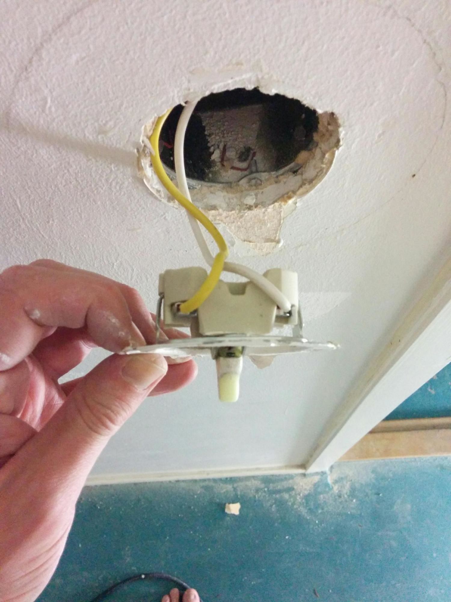

Jag håller på att renovera ett rum i ett hus från -64. Jag skall byta ett eluttag (då plasthöljet är knäckt) och så skall jag montera uttag för 2 st taklampor. All el är redan dragen sen tidigare, jag skall bara koppla in de nya uttagen.
Hur vet jag vilka ledare som är vilka kablar? I vårt hus är det inte standardfärger, utan en röd, en vit och en svart. Det finns dessutom 1 gul.
Jag har kollat lite och hittat följande:
- I lampknappen till taklamporna finns 1 vit och 1 gul kabel.
- Till taklamporna finns 1 gul, 1 vit, 1 svart och 1 röd.
- Till eluttagen finns 1 röd, 1 svart och 1 vit.
Min teori är att svart och vit är ledarna. Röd är skyddsjord. Detta tror jag eftersom den röda kabeln var ansluten till eluttags-pol med jordsymbol innan. Den röda kabeln var inte heller använd i de tidigare taklamporna, och de var ej jordade.
Den gula kabeln är jag rätt säker på är den "vita" ledaren" efter lampknappen.
Så nu behöver jag "bara" veta hur jag skall koppla de vita och svarta kablarna. Bifogar lite bilder på hur kablarna var kopplade innan.

En hand håller ett gammalt eluttag med gul och vit kabel vid ett öppet uttagshål i taket under en renovering.
Gamla lampknappen.

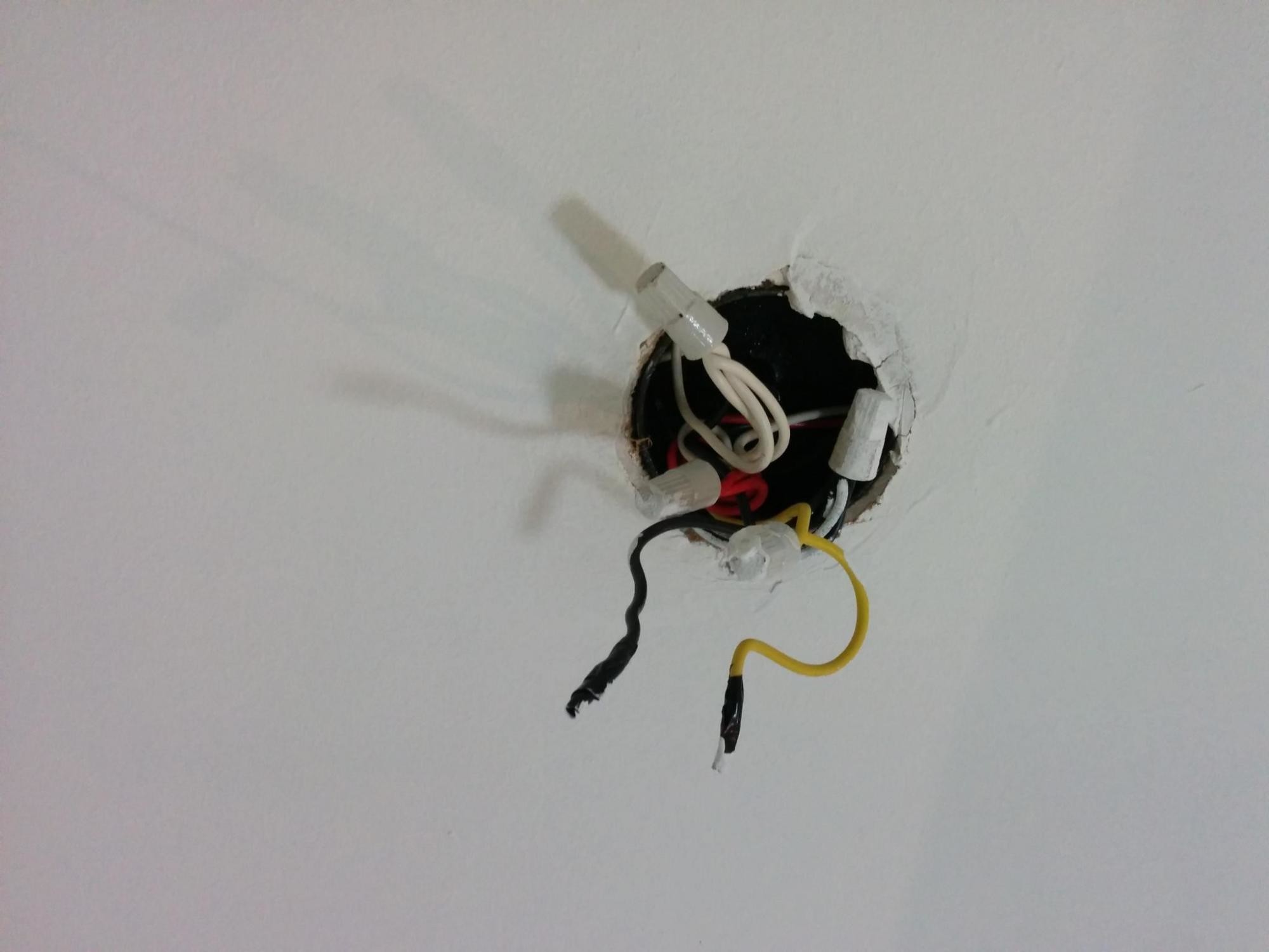

Öppet eluttag i vägg med vit, svart, röd och osäkrad gul kabel synlig, och skruvklämmor.
Uttag för taklampa. Röd kabel var ej kopplad i tidigare taklampan (då den ej var jordad).

Det tråkiga snabba svaret är: Vet du inte, kontakta en elektriker.
I mitt hus är vit fas och svart nolla. Det bör vara samma hos dig då vit går till brytaren och sedan gul tändtråd.

Röd är skyddsjord i uttaget på bilden. Lättast är att byta "rakt av", uttag för uttag. Då minskar risken för felkopplingar och ihopblandningar jämfört med om man kopplar bort allt först och sedan ska koppla in nya grejerna

Du har gjort en utmärkt analys av ledarnas funktion och dragit rätt slutsatser vad jag kan se.
Av det vi ser på bild verkar det vara så som du tror:
vit = fasledare, alltid ström på denna.
svart = nolla
gul = tändtråd, det du kallar "efter strömbrytaren".
röd = skyddsjord
Detta betyder dock inte att dessa färger har använts konsekvent i hela huset så det gäller att alltid vara vaksam.
Att den röda skyddsjorden hamnar rätt i uttaget är ju av yttersta vikt, men fas och nolla spelar ingen roll. Ett nytt uttag brukar ha en märkning som anger L (fas) och N (nolla) så det kan man ju försöka följa, men det har ingen praktisk betydelse.
