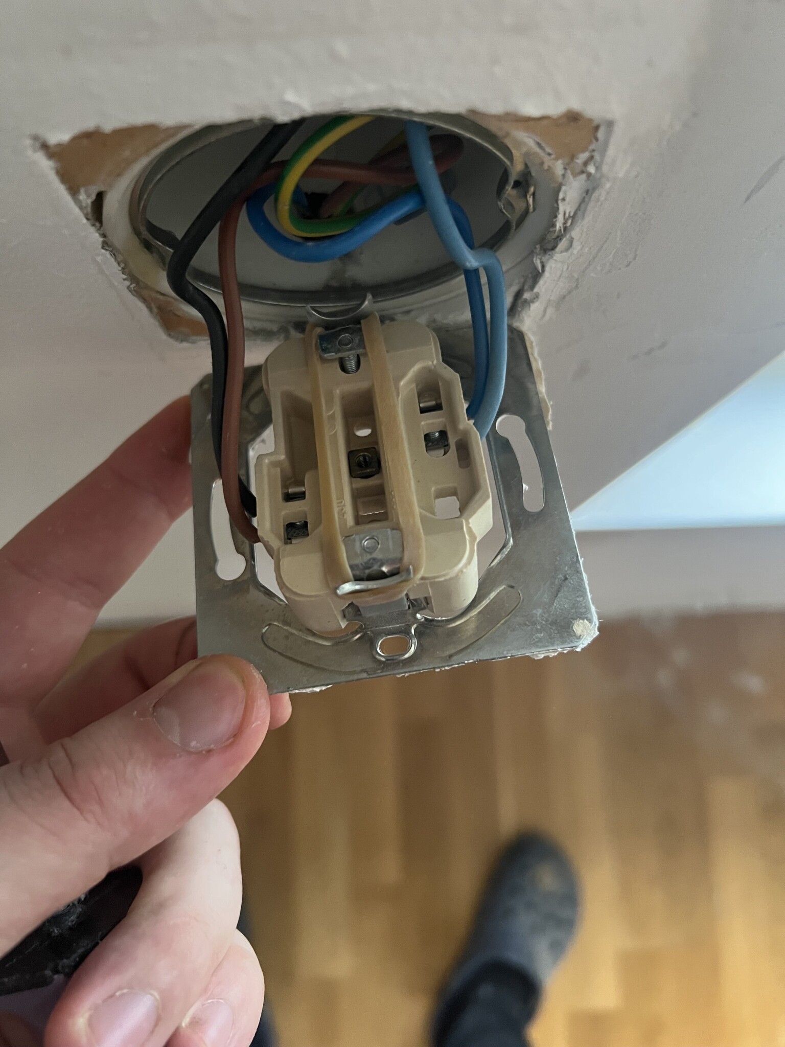

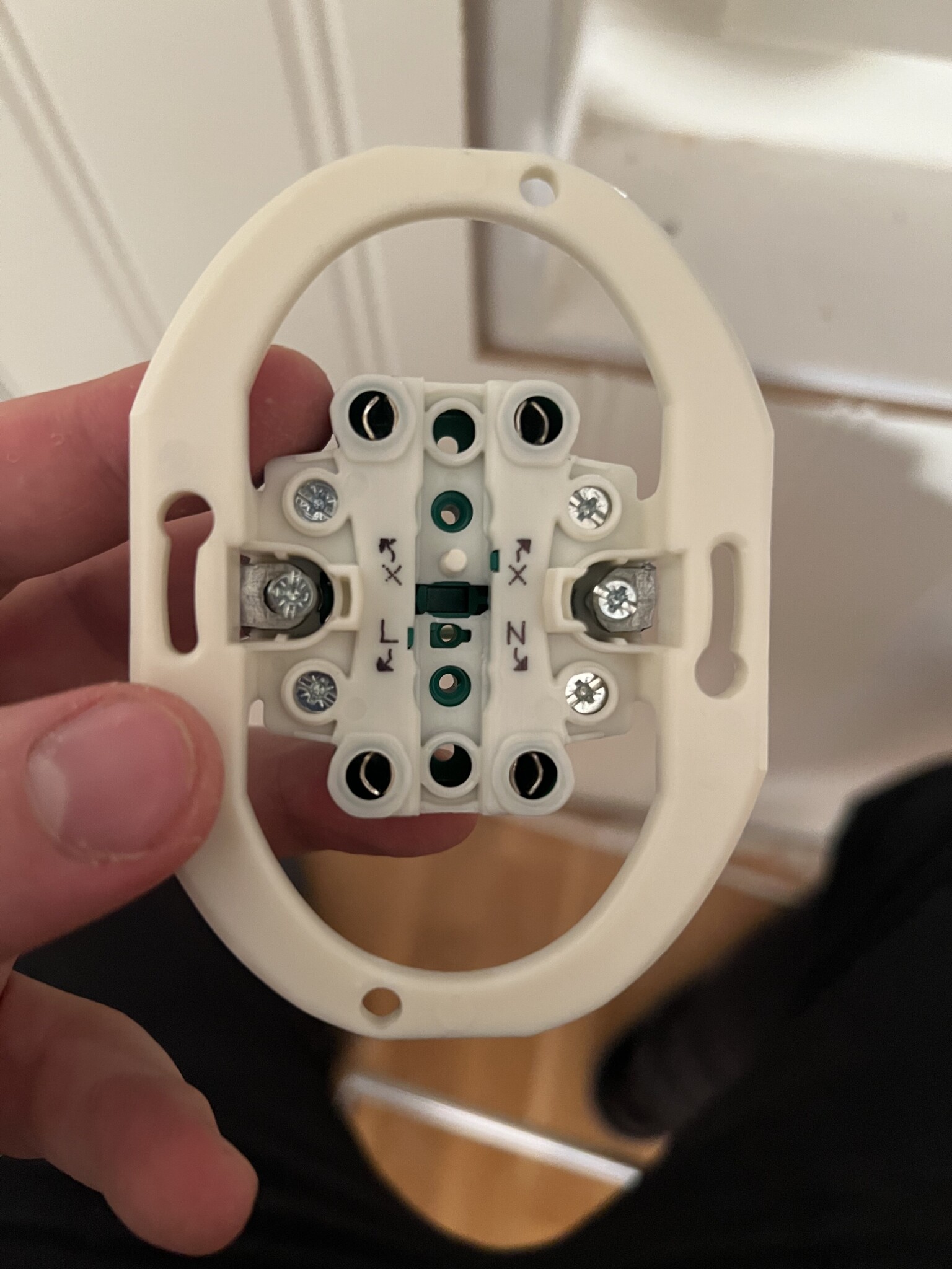

C caril #1 Medlem · 167 inlägg 1 mar 2025 19:23 caril Medlem 167 inlägg 1 mar 2025 19:23 #1 Snälla hjälp, hur ska detta uttag kopplas till det nya? Båda blå i N och Brun och svart i L? Eller ska jag sätta Svart i X och Brun i L? Inloggade ser högupplösta bilder Logga in Skapa konto Gratis och tar endast 30 sekunder Inloggade ser högupplösta bilder Logga in Skapa konto Gratis och tar endast 30 sekunder #byta #byte #eluttag #gammalt
J jonaserik #2 Medlem · 25 801 inlägg 1 mar 2025 19:27 jonaserik Medlem 25 801 inlägg 1 mar 2025 19:27 #2 Blå på N och brun på L. X är bara överkopplingar och är fristående från uttaget.
C caril #3 Medlem · 167 inlägg 1 mar 2025 19:32 caril Medlem 167 inlägg 1 mar 2025 19:32 #3 J jonaserik skrev: Blå på N och brun på L. X är bara överkopplingar och är fristående från uttaget. Ska svart också in på L då?
C caril #4 Medlem · 167 inlägg 1 mar 2025 19:33 caril Medlem 167 inlägg 1 mar 2025 19:33 #4 S Svante Svenson skrev: Ditt nya uttag ser inte ut att vara jordat, vilket det måste vara. Du får inte ersätta ett jordat uttag med ett ojordat. Laddade upp fel bild. Uppdaterade nu!

J jonaserik #5 Medlem · 25 801 inlägg 1 mar 2025 19:33 jonaserik Medlem 25 801 inlägg 1 mar 2025 19:33 #5 C caril skrev: Ska svart också in på L då? Ser ingen svart EDIT scrollade för lite, svart och brun är tillsammans på gamla,så dom ska på Lbåda
R roli #6 Lösvirkesbyggare · Kungsbacka, Halland · 6 631 inlägg 1 mar 2025 19:33 roli Lösvirkesbyggare Kungsbacka, Halland 6 631 inlägg 1 mar 2025 19:33 #6 Var kommer den svarta kabeln in bilden? Den finns ju inte med på den första bilden....
C caril #7 Medlem · 167 inlägg 1 mar 2025 19:33 caril Medlem 167 inlägg 1 mar 2025 19:33 #7 J jonaserik skrev: Ser ingen svart Uppdaterade nu, råkade bifoga fel bild
C caril #8 Medlem · 167 inlägg 1 mar 2025 19:34 caril Medlem 167 inlägg 1 mar 2025 19:34 #8 R roli skrev: Var kommer den svarta kabeln in bilden? Den finns ju inte med på den första bilden.... Råkade ladda upp fel. Uppdaterade nu
Fairlane #9 Medlem · Stockholms Län · 18 167 inlägg 1 mar 2025 19:35 Fairlane Medlem Stockholms Län 18 167 inlägg 1 mar 2025 19:35 #9 S Svante Svenson skrev: Ditt nya uttag ser inte ut att vara jordat, vilket det måste vara. Du får inte ersätta ett jordat uttag med ett ojordat. Ser inte ut som det gamla är jordat heller.

C caril #10 Medlem · 167 inlägg 1 mar 2025 19:36 caril Medlem 167 inlägg 1 mar 2025 19:36 #10 Fairlane skrev: Ser inte ut som det gamla är jordat heller. Fel bild. Uppdaterade nu
Fairlane #11 Medlem · Stockholms Län · 18 167 inlägg 1 mar 2025 19:37 Fairlane Medlem Stockholms Län 18 167 inlägg 1 mar 2025 19:37 #11 C caril skrev: Fel bild. Uppdaterade nu Jag ser fortfarande inte att jord är ansluten tidigare
R roli #12 Lösvirkesbyggare · Kungsbacka, Halland · 6 631 inlägg 1 mar 2025 19:37 roli Lösvirkesbyggare Kungsbacka, Halland 6 631 inlägg 1 mar 2025 19:37 #12 Satt svart och brun ihop i det gamla uttaget så skall det vara så i det nya också. Inget av det gamla eller nya uttaget som är jordat? Är rummet jordat i övrigt?
C caril #13 Medlem · 167 inlägg 1 mar 2025 19:38 caril Medlem 167 inlägg 1 mar 2025 19:38 #13 R roli skrev: Satt svart och brun ihop i det gamla uttaget så skall det vara så i det nya också. Såg ut såhär i gamla. Svart och brun i L antar jag Inloggade ser högupplösta bilder Logga in Skapa konto Gratis och tar endast 30 sekunder
GK100 #14 Medlem · Jönköping · 14 786 inlägg 1 mar 2025 19:39 GK100 Medlem Jönköping 14 786 inlägg 1 mar 2025 19:39 #14 C caril skrev: Båda blå i N och Brun och svart i L? Så ska du göra och inget annat om gamla uttaget är det på din andra bild.
C caril #15 Medlem · 167 inlägg 1 mar 2025 19:39 caril Medlem 167 inlägg 1 mar 2025 19:39 #15 GK100 skrev: Så ska du göra och inget annat om gamla uttaget är det på din andra bild. Och så svart och Brun i L?
