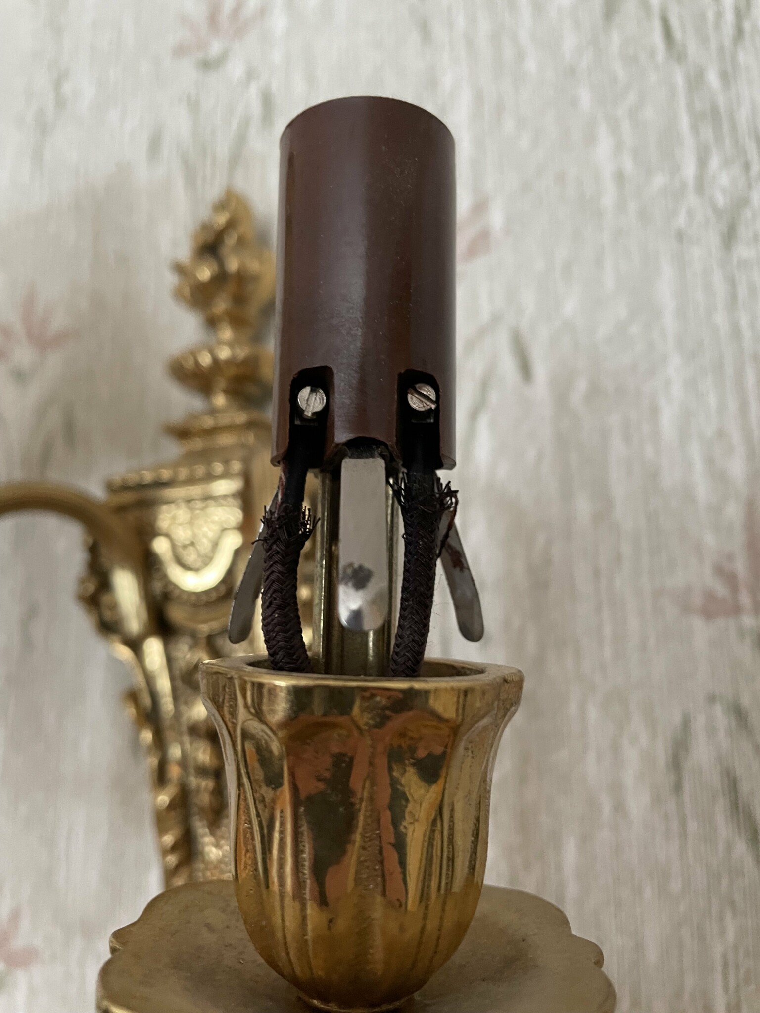

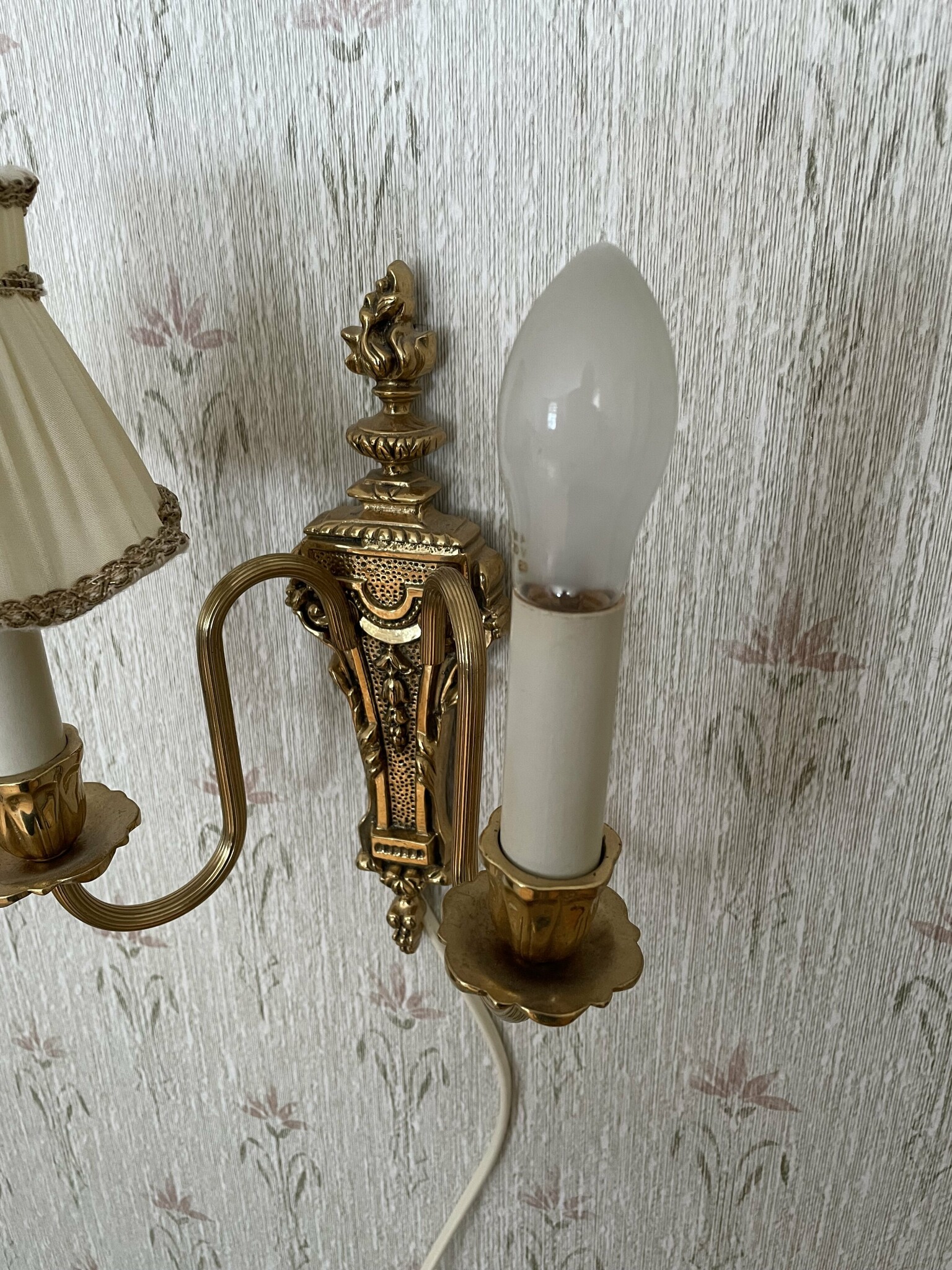

Räcker det med ny dubbelisolerad lampsladd till denna lampa eller måste fler delar bytas för att uppfylla dubbelisolering?
Bruna höljet är av plast.
Vill att slutresultat ska var en ojordad enkel stickpropp.

Duger bra med vanlig lampsladd och det är nog det enda som du får igenom rören till lamphållaren

Låter bra!

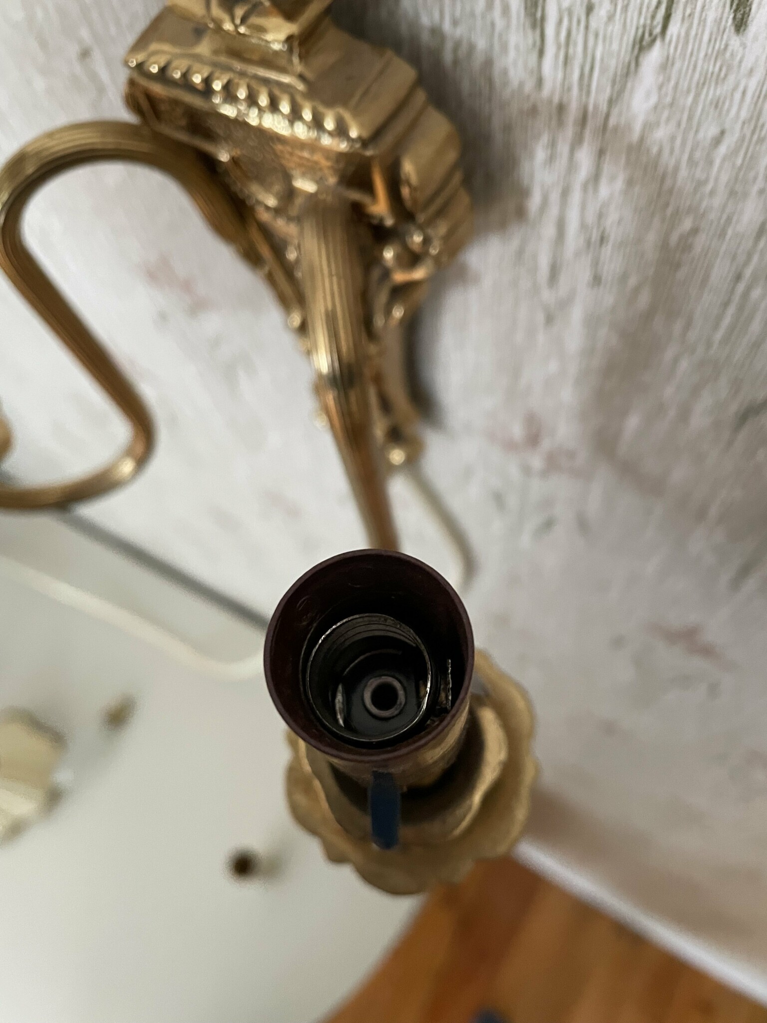

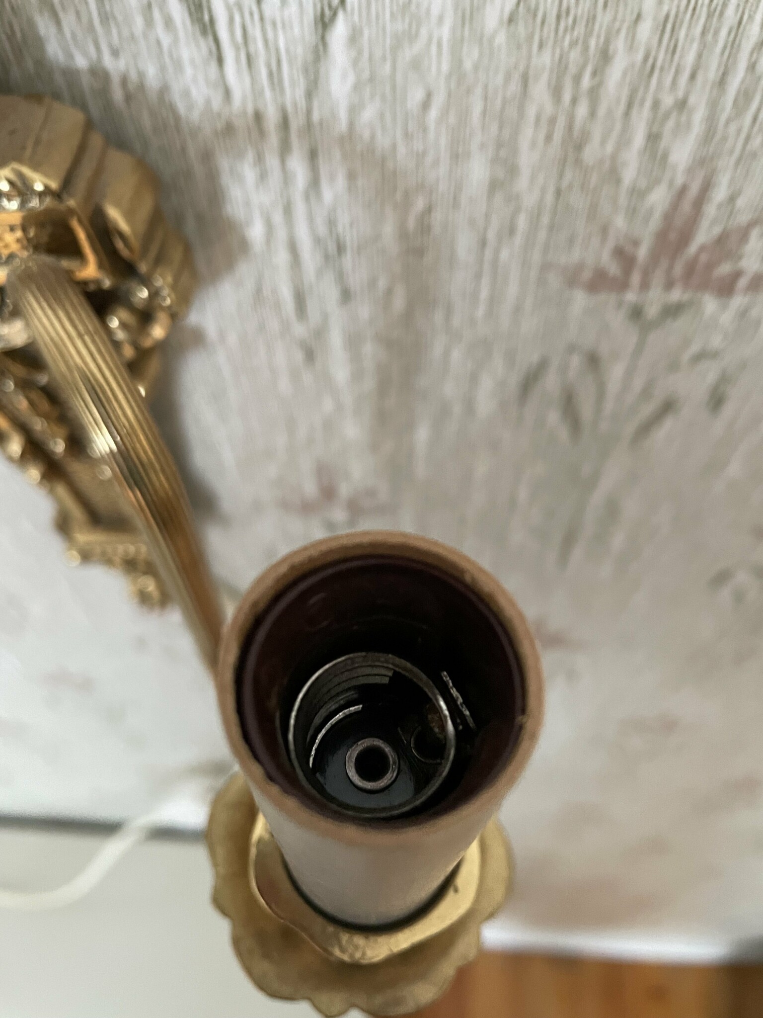

Själva lamphållaren är det jag är mest osäker på, där glödlampan ska skruvas i. Är den nog modern, har läst https://www.byggahus.se/el/renovera-gammal-ljuskrona-elektriskt och undrar om inte dessa blir spänningssatta direkt man börjar skruva ned glödlampan 🤔 dom är i metall och kan inte se något bleck längst ned.. men finns det lamphållare som ser ungefär likadana ut?

En snabb googling, denna ser rätt lik ut https://www.elbutik.se/product.html...EnS09otFvUimxfV9boeVCZGsXB_GZY4YaAjTcEALw_wcB
Mycket snack om lite, hållarna är i backelit och det är en hylsa över som skyddar, flärparna ska hålla fast hylsan. I botten ska det vara ett bleck. Kika ner i en annan lamphållare så ser du har det ska vara, alla har samma konstruktion. """ Skriv in Lamphållare ljuskrona "" så finns det reservdelar. har du vanliga kronljus så kan det vara en lödplump på dom av större format och då kan det i bland inte gå att få ner lampan, plumpen tar emot hållaren. Bara ta en annan lampa och prova. LED har inte den plumpen.

Kolla in priserna ordentligt, skiljer en del, samt att längden stämmer med dom du har.

Tack för kommentarer! Den såg reglerbar ut höjdmässigt iaf
