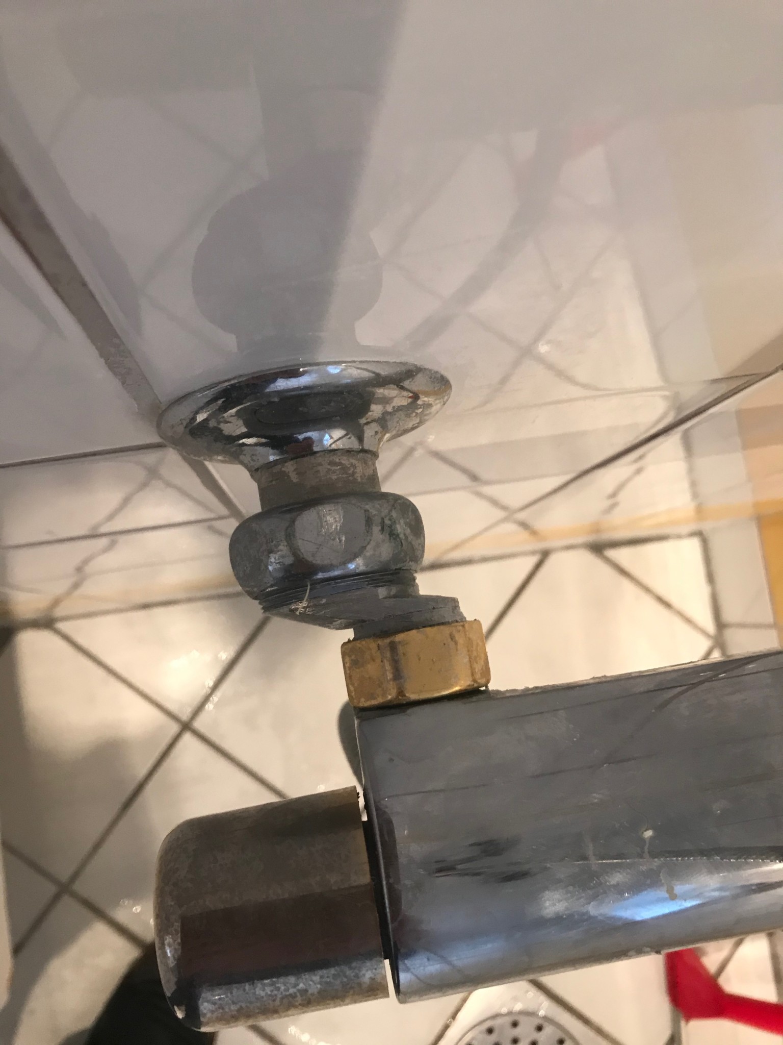

Hej! Skulle byta min duschblandare men stötte på problem,gamla blandaren har anslutningsmuttrar på blandaren men nya har inga.Hur gör jag, Gammal duschblandare med synliga anslutningsmuttrar och rör vid kakelvägg, i behov av excenterkoppling för ersättning.
Ny duschblandare med synlig gängad anslutningsmutter i plastförpackning mot röd bakgrund.
Gammal duschblandare monterad på kakelvägg med synliga anslutningsmuttrar och rör.

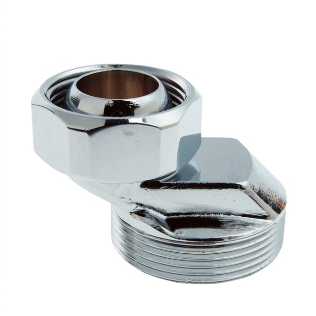

någon typ av excenterkoppling?,gärna ett foto på den samt vad skall jag skruva bort på gamla anslutningen
Rör från väggen har c/c 180mm ,diameter 33mm nya c/c 160mm,diameter 26mm

Nu är jag lite tråkig, men jag hade skaffat en blandare som passar. Annars finns det troligen andra excenterkopplingar som löser saken, nån av våra husrörisar kan nog ge tips.
Dom blandare jag sett har inga "muttrar" på anslutningen ,men har inte kollat runt överallt
dom gula är muttrarna
Byt excentrar bara sen är saken biff

Kolla på rinkabyrör.
8187767.
Se om det kan vara något.
Exenterkoppling M34xM26
Precis ,så skall det se ut för att passa,kollar rinkaby
