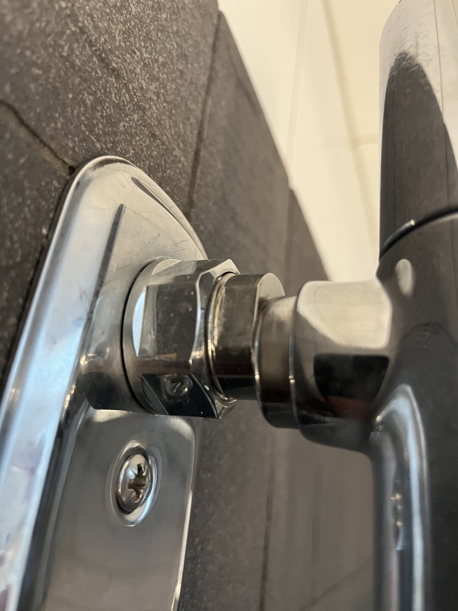

Ska byta duschblandare. Har idag 160CC från väggen och en 150CC på blandaren med adapter mellan. Ska passa på byta till en 160-blandare när det ändå var dags, så den hamnar lite närmare väggen.
Men lite nojig för att jag drar sönder något…
Visst bör det vara lekande mutter på denna blandaranslutning? Dvs stora muttern närmast väggen är den man ska lossa på först? Får nog hålla emot på själva adaptern då. Om den snurrar runt måste väl något haverera.
Adaptern ifråga har en liten låsskruv(?) i form av insex. Om det påverkar, ska den lossas på också innan?

Testade lite, lossade på låsskruven så satt blandaren som i ett snabbfäste i blandaren. Sen lossa på adaptrarna. Stora muttrarna är lekande, på denna modell i vilket fall.

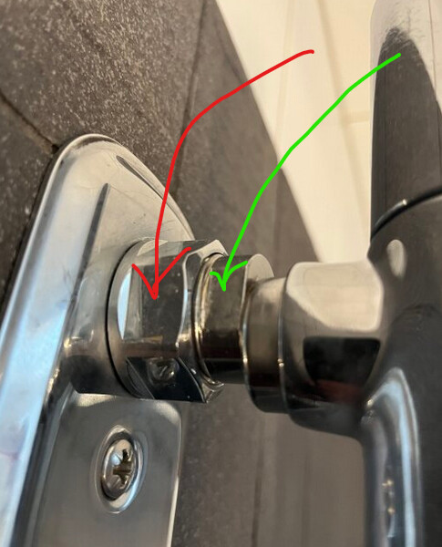

Du ska hålla emot på adaptern enligt min gröna pil.
Lossa på den lekande muttern på blandarfästet enligt min röda pil.
Din nya 160cc blandare ska du inte ha gängtätning på. Denna passar rakt på muttrarna i blandarfästet.
Möjligtvis lite locherpasta för smörjning.

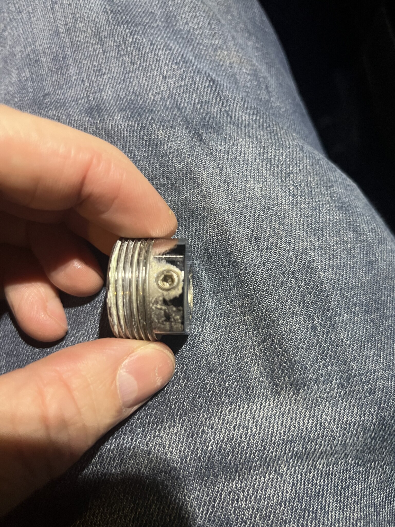

Var sitter låsskruven?
På adaptern som omvandlar 160 till 150.
Kan du fota var hur det ser ut?

Missade bilden, ursäkta. Den kommer här:
Närbild på en monterad blandare med M26-anslutning i ett badrum, där en röd och en grön pil pekar på olika delar av anslutningen.

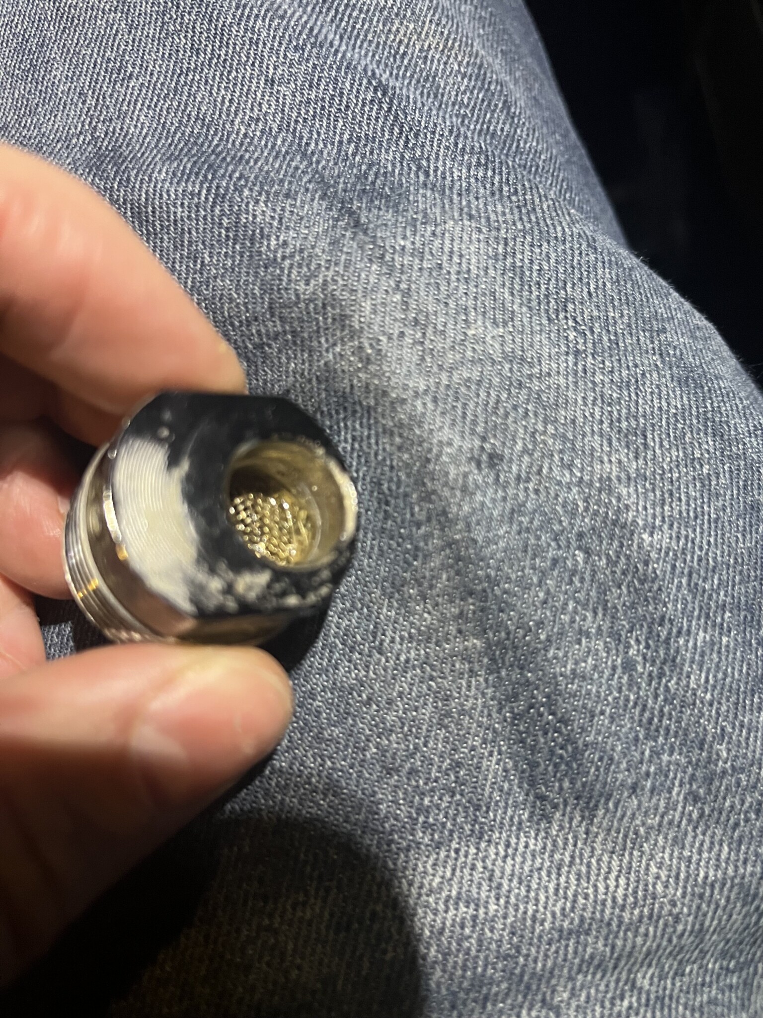

Adapter
Användare håller i en metalladapter utan packning, mot en blå jeansbakgrund.
Hand håller en metalladapter utan packning på jeansklädd bakgrund, relaterat till en diskussion om installation.

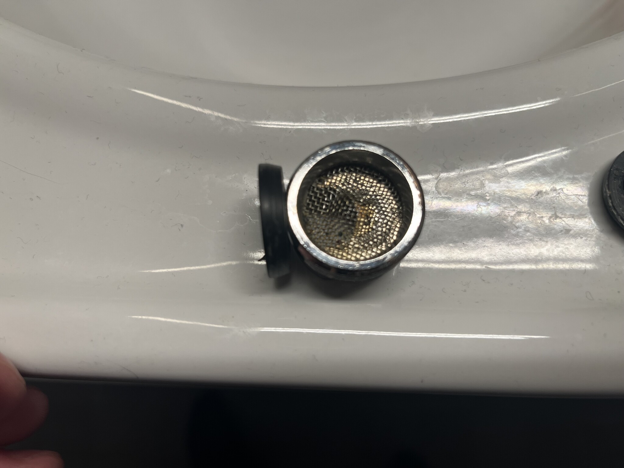

Ok ingen packning alls? Det satt packningar på adapter mot väggen. Så antog det var samma sak här. Förklarar varför det inte följde med då ivf, tyckte det var snålt.

engs engs skrev:
Adapter
OK, den låsskruven tillhör ju befintlig blandare som har gjort om den från 150 till 160.
Inget att bry sig om.
På blandarfästets muttrar ska det normalt inte vara gummipackning, men några blandare har det trots allt.

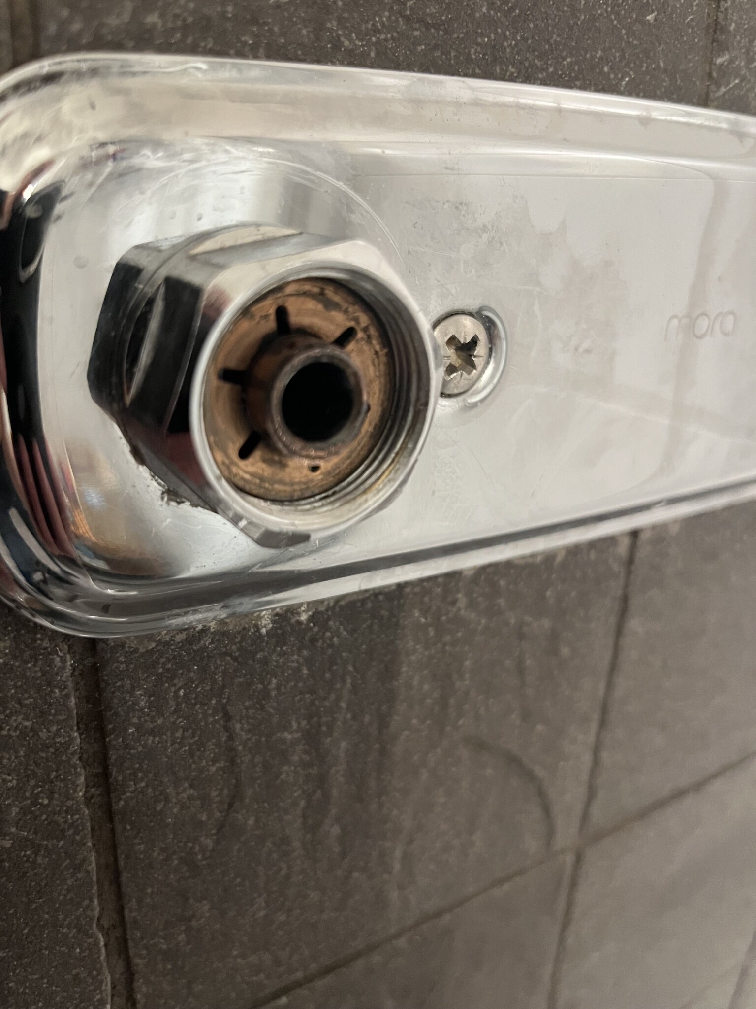

Vägganslutning: (Mora)
Närbild av vägganslutning för en kran med M26-gänga och en hålighet där en adapter eller packning kan appliceras.

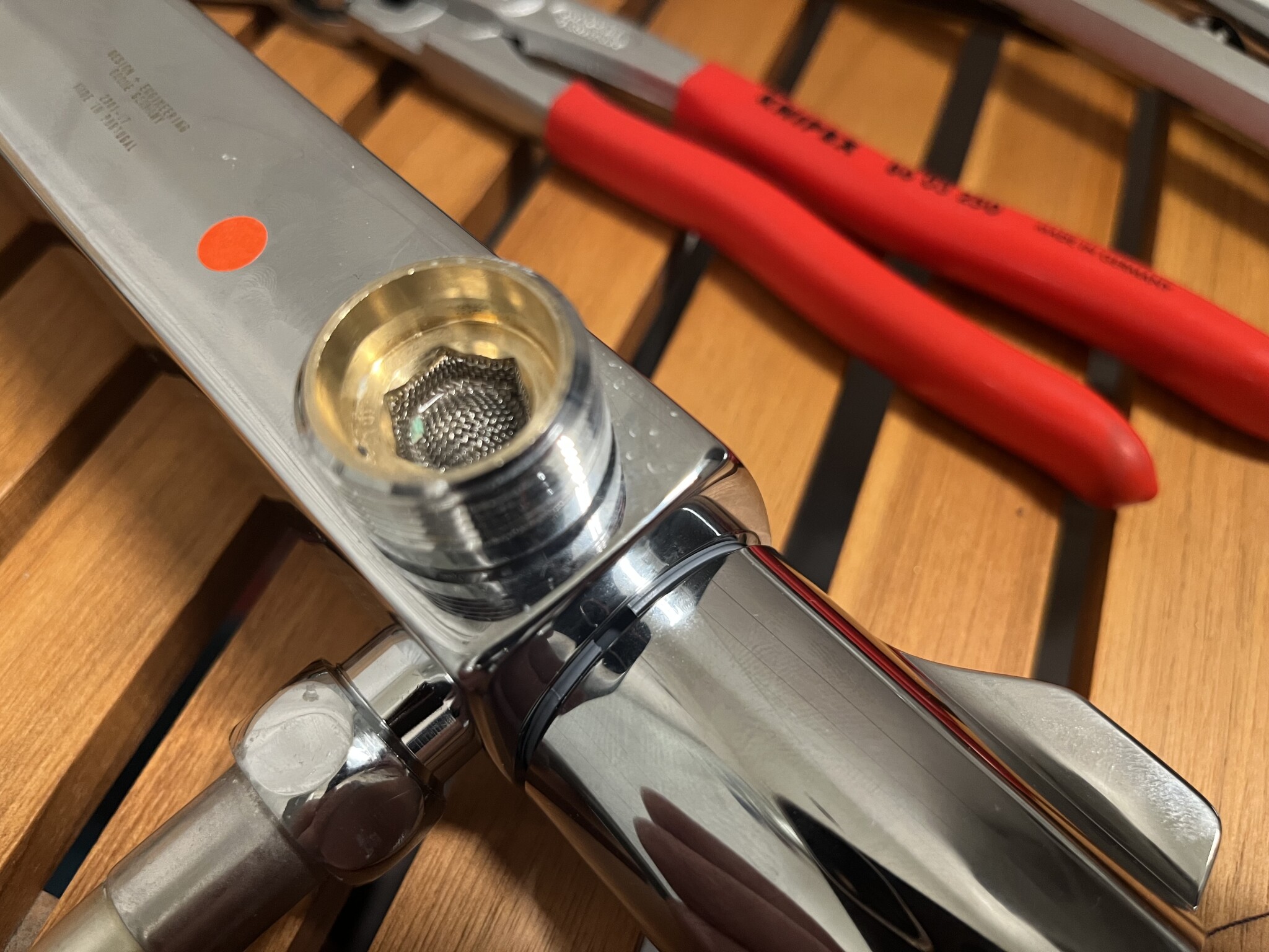

Nya blandarens M26 anslutning:
Kromad blanderanslutning med röd markering, omgiven av verktyg, på träbakgrund.

Jag antog att 160CC var en standard inte bara på avståndet utan även själva anslutningen. Så man kan byta fritt mellan. Men det kanske inte är så?

Gummipackningen tillhör blandarfästet och inte blandaren misstänker jag starkt....
engs
Ja det är mycket möjligt. Men då behövs de alltså?
Krilleman
Ja verkligen.
Annars kommer det inte bli tätt.

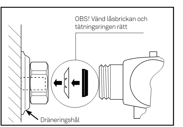

Gammalt blandarfäste, ska se om jag hittar installationsanvisningen från "förr"...
Hittade, RSK: 8532038
[länk]
Gummit tillhör blandarfästet!
Kanon, tackar. Får nog leta upp nya packningar.
