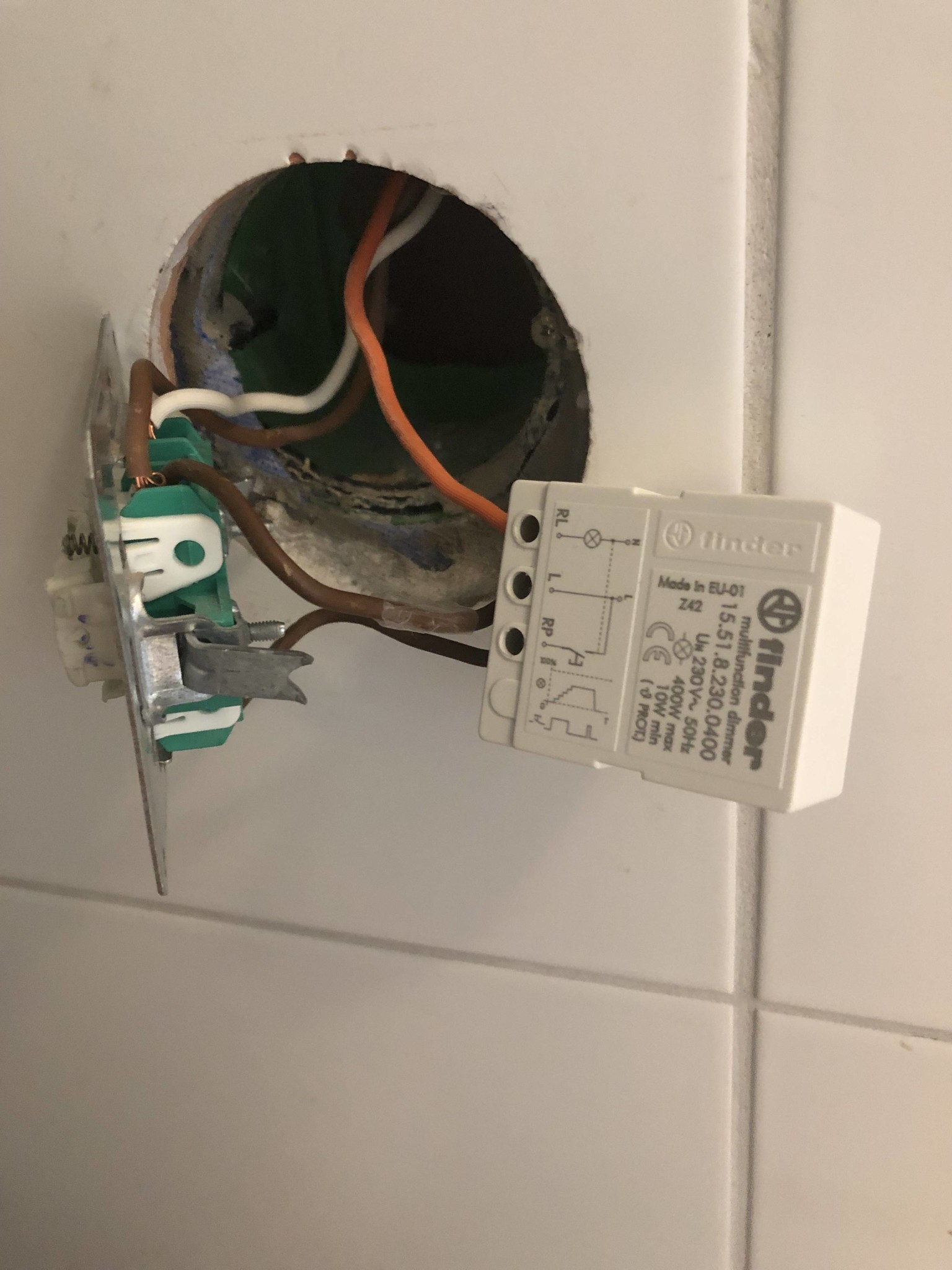

Ok, dimmern har pajat och behöver bytas ut. Så här ser nuvarande installation ut:
Öppen eldosa i vägg med uttagen tryckknappsdimmer bredvid och synliga orange samt bruna kablar.
Det är en tryckknappsdimmer och eftersom jag av olika anledningar har en oanvänd dosdimmer sen tidigare så tänkte jag koppla in den istället. Lite osäker på vilken sladd som ska sitta var bara då beteckningarna är olika.
Nexa dosdimmer vit, placerad upp och ner, på ett rutigt grått tygunderlag.
Sladdfärgerna är orange, brun med tejp och brun utan tejp.
Tack!
Du behöver ett kopplingsschema för den där.
Såklart, kom precis på att jag glömde lägga till det :)
Tack! Kopplingsschema visar anslutningar för el med beteckningarna N, L och symboler för brytare och lampor på ett papper.
Du har flytta över fas (L), pushtråd (S) och tändtråd (L1) rakt av till din nya dimmer. Men den kräver dessutom en nolla som jag inte ser i dosan, så den behöver fiska fram, eller placera pucken i en annan dosa högre upp där du har alla trådar tillgängliga. Lampan behöver inte ta sin nolla via pucken såsom det är ritat, så där behöver du inte ändra någonting.
