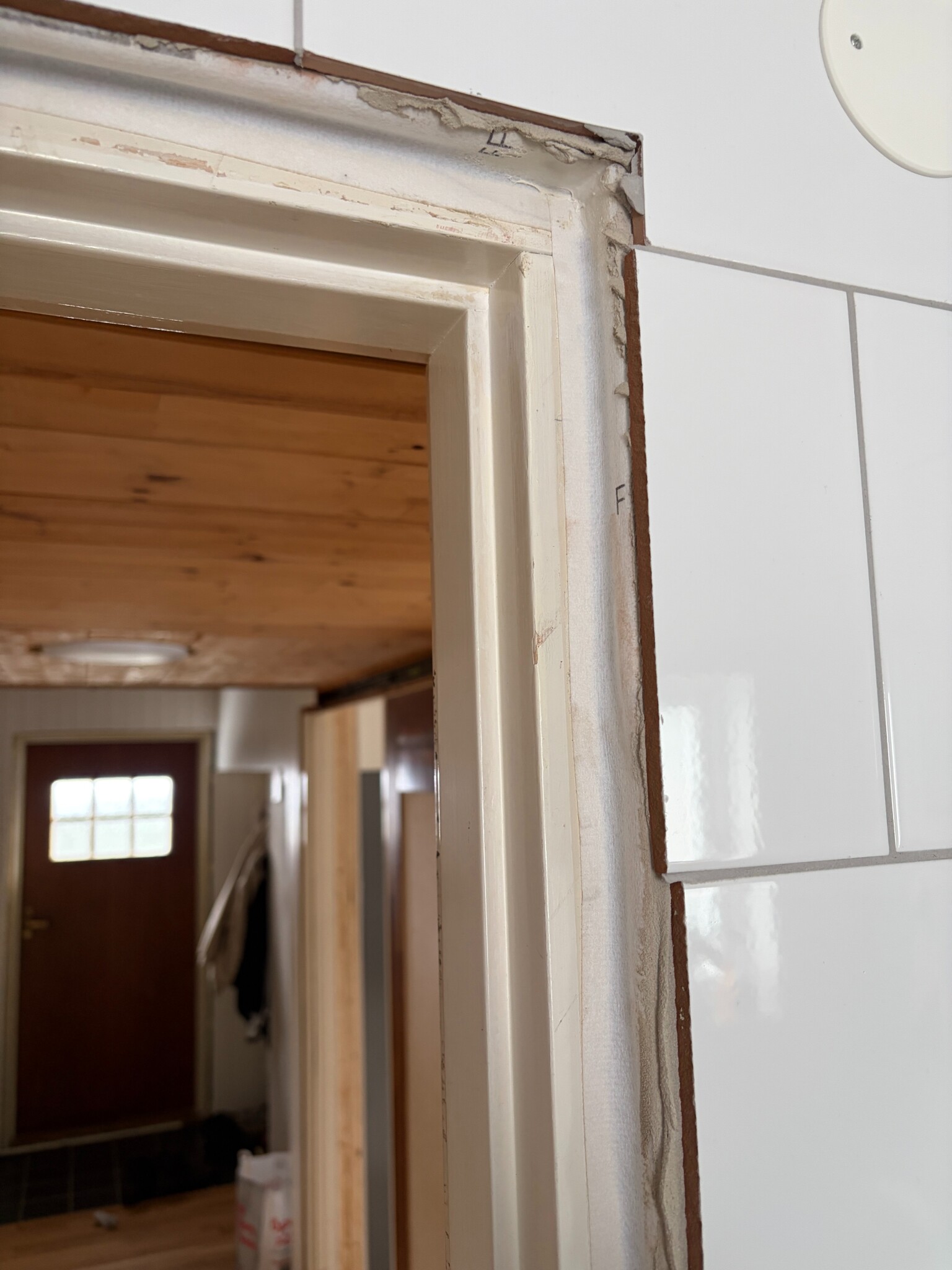

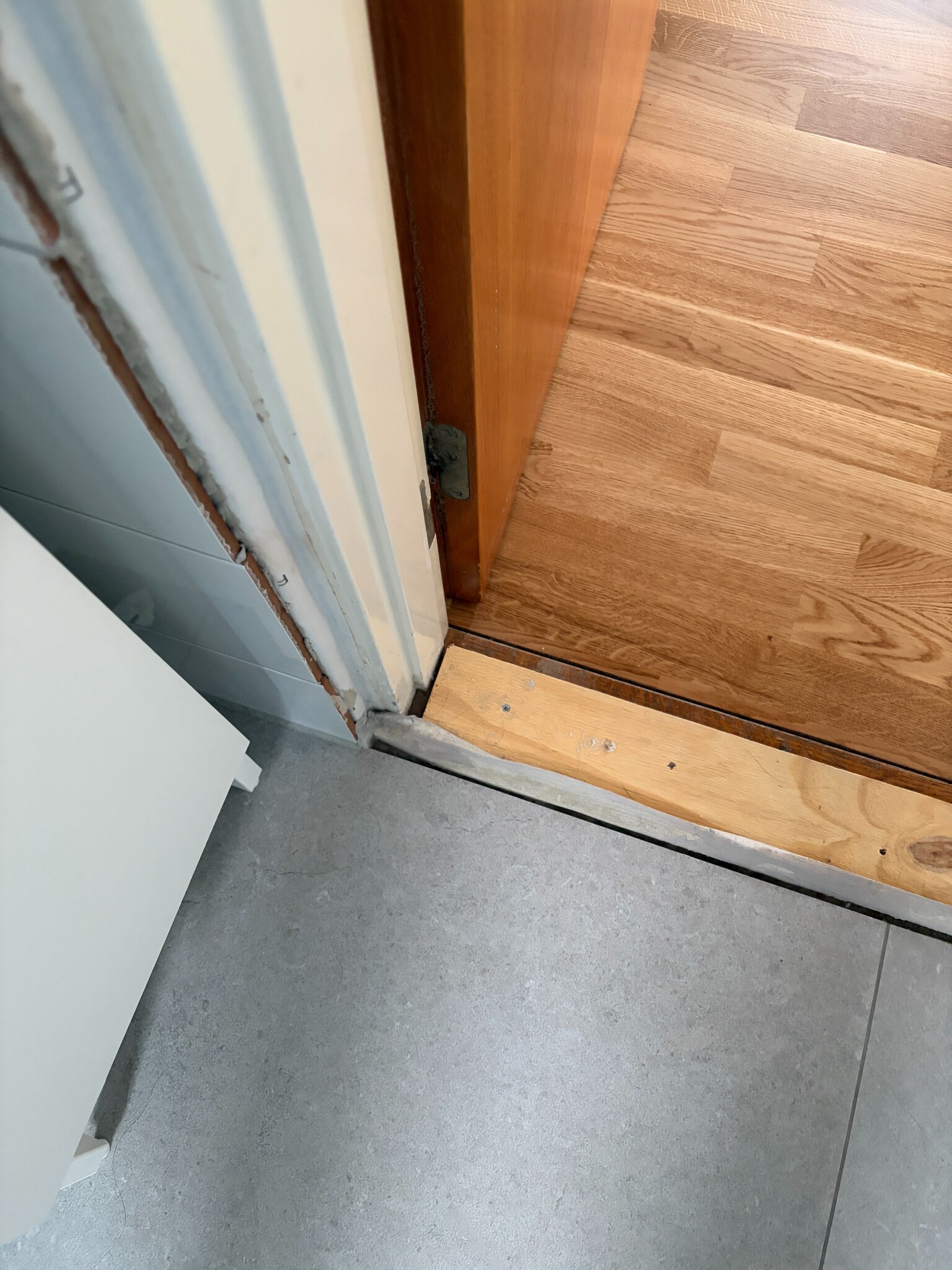

Har renoverat mitt badrum och vill byta dörrkarmen, hur gör man med tätskiktet som är limmat mot denna? Flärpen som är över från golvet har jag bara tänkt vika undan för att sedan fästa under tröskeln som skall dit.
Känns inte rätt att skära i tätskiktet men ser inget annat alternativ, och behöver man vidta några åtgärder för att återställa efter bytet?
Tacksam för hjälp och tips.
Hälsningar renoveringsbosse

Om man vill följa branschreglerna för att slippa problem med försäkringsbolaget om det blir en vattenskada, så måste tätskiktet gå ut över karmen. Man byter alltså dörrkarm innan man sätter tätskiktet.
Om man ska byta dörrkarm efteråt och följa branschreglerna får man ta bort plattorna som är närmast karmen så att man kan skarva på nytt tätskikt ut på den nya karmen, för att sen sätta plattorna igen.

Tack för svar! Jag misstänkte att så var fallet, jag får helt enkelt kontakta plattsättaren igen och se vad vi kan lösa.
