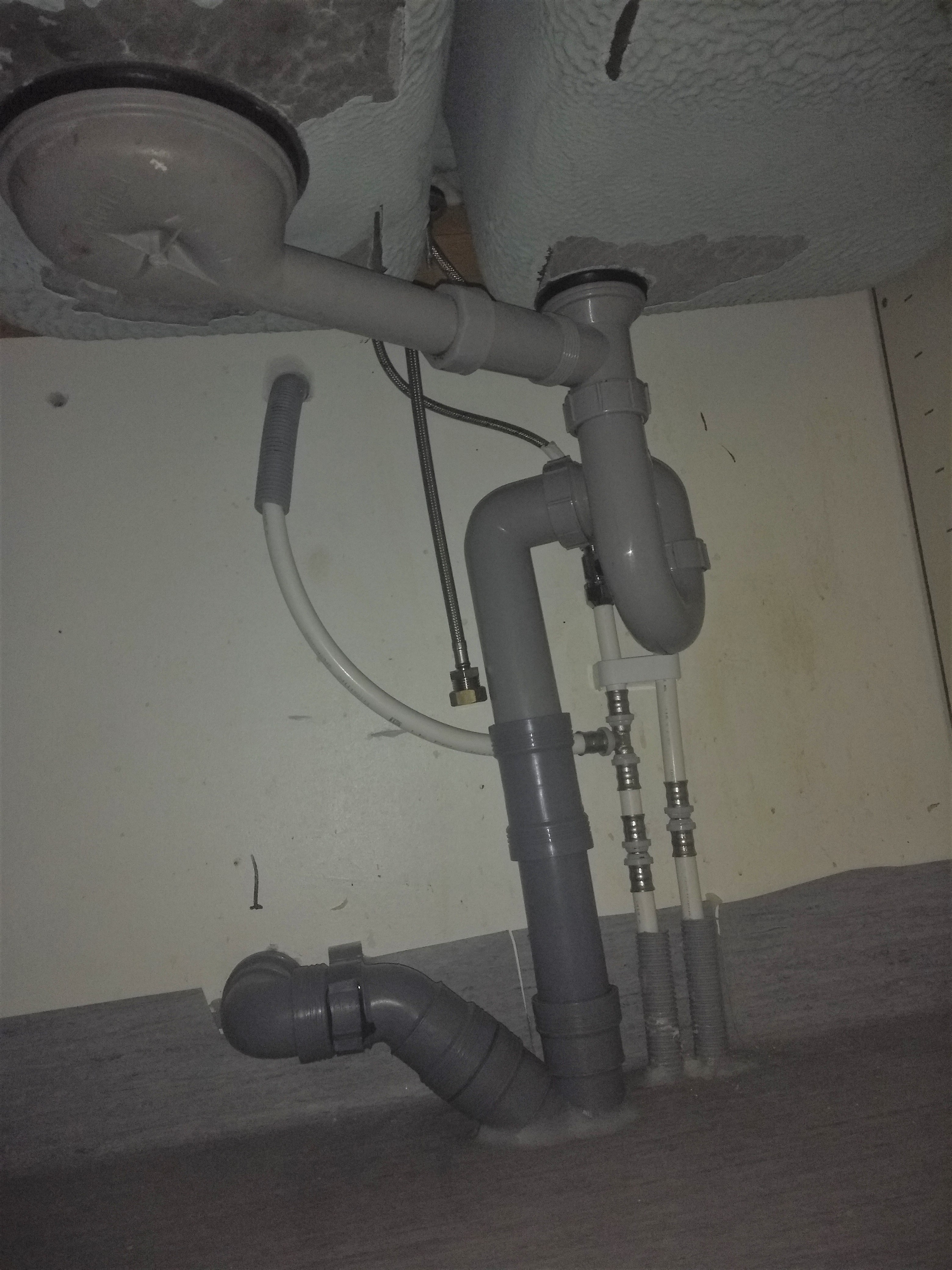

Jag håller på att totalrenovera köket och har rivit allt utom diskbänken där jag har stött på ett problem.
I denna installation som är utförd för ett halvår sedan (stambyte men i gammalt kök) så har alla rör dragits igenom en träskiva i botten och baktill och sedan tätats.

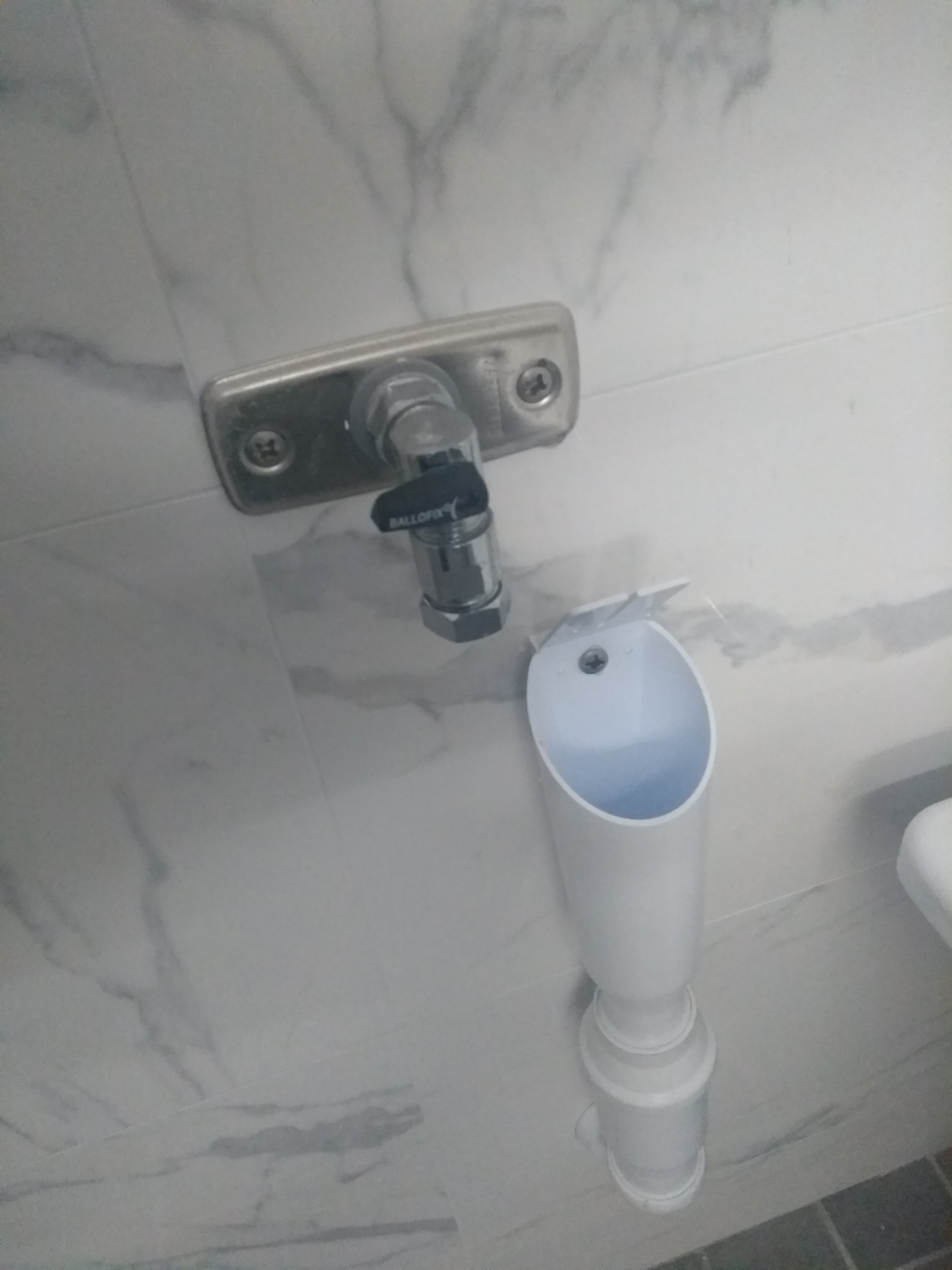

Diskhon har ballofixer medans en avstickare går igenom skåpet och väggen till ett tvättmaskins-uttag i badrummet.
Finns det något sätt som jag kan rören igenom skivorna själv eller måste jag anlita en rörmokare bara för att dom har dragits igenom skåpet?
Funderar även på att kanske helt enkelt kapa skåpsbotten på vardera sida om alla rör och passa in hela paketet i det nya skåpet, men den är 5cm högre än den nya skåpsbotten och det verkar generellt potentiellt svårt att få det gjort snyggt och smidigt.
Någon som har tankar eller idéer?

Du får ta ort bakstycket på skåpet och såga i bottenskivan så du får dit underskåpet.
Du verkar ju ha ett ordentligt tätat golv så jag hade alla ggr satsat på att behålla rören och fixa skåpet.
Sen bör du försöka täta mot botten av skåpet med någon insats. Kanske komplettera med ett vattenlarm under skåpet som bonus

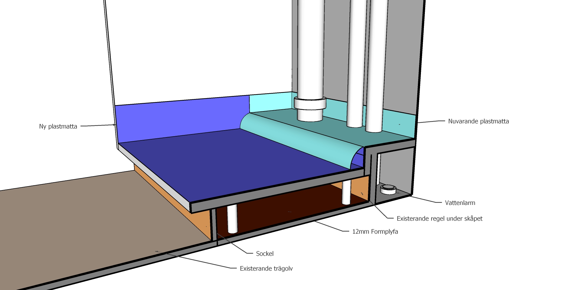

Tack för svaret! Jag har kört på det spåret och lyckades avlägsna baksidan och allting runtomkring.
Satsar just nu på att ta en sticksåg och kapa skivan strax innan rören och passa in den i det nya skåpet, kapa skåpsbotten i bakkant för att passa in den, och sedan lägga en ny plastmatta och ha ett fall p.g.a nivåskillnaden.
Känns som om det kan funka, måste bara kolla upp om utdragen i skåpet får plats eller kan kortas av.
