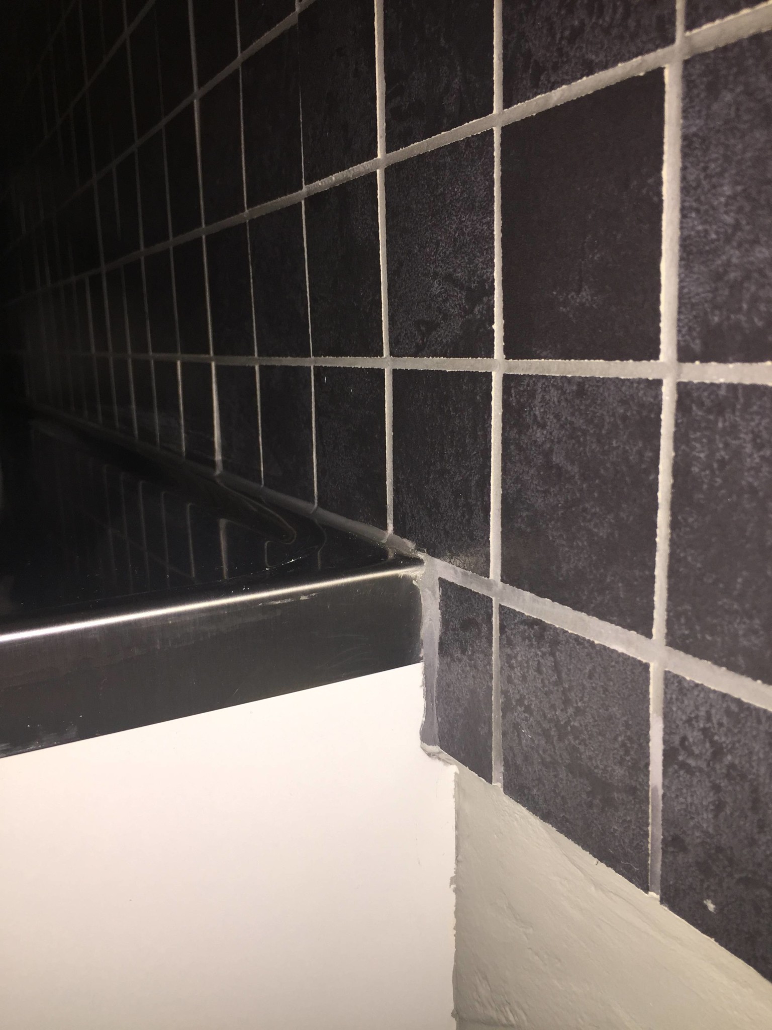

I framtiden kanske jag vill byta ut den rostfria diskbänken mot en bänkskiva, men jag undrar lite hur man gör för att skona kaklet och om det är möjligt ens.
Diskbänken som sitter nu har inget uppvik, men kaklet sitter ovanför på ena sidan (se bild 1)
Kan man när man ska lyfta bort diskbänken dra den åt sidan till höger och sen dra den mot sig och lyfta upp? (Se bild 1 varför jag undrar det)
Det finns i sådant fall utrymme till det underifrån.
Kan ingenting om det här, så ni kanske ser något som jag inte ser.
Vad tror ni?

är där inget uppvik på plåten så får du ta en kniv och skära bort mjukfogen, sen får du kolla om diskbänken är skruvad eller limmad på skåpen, är den limmad så slår du försiktigt ett stämjärn i mellan för att lossa diskbänken i framkanten först

Tack för svar :) den är skruvad tack o lov!
