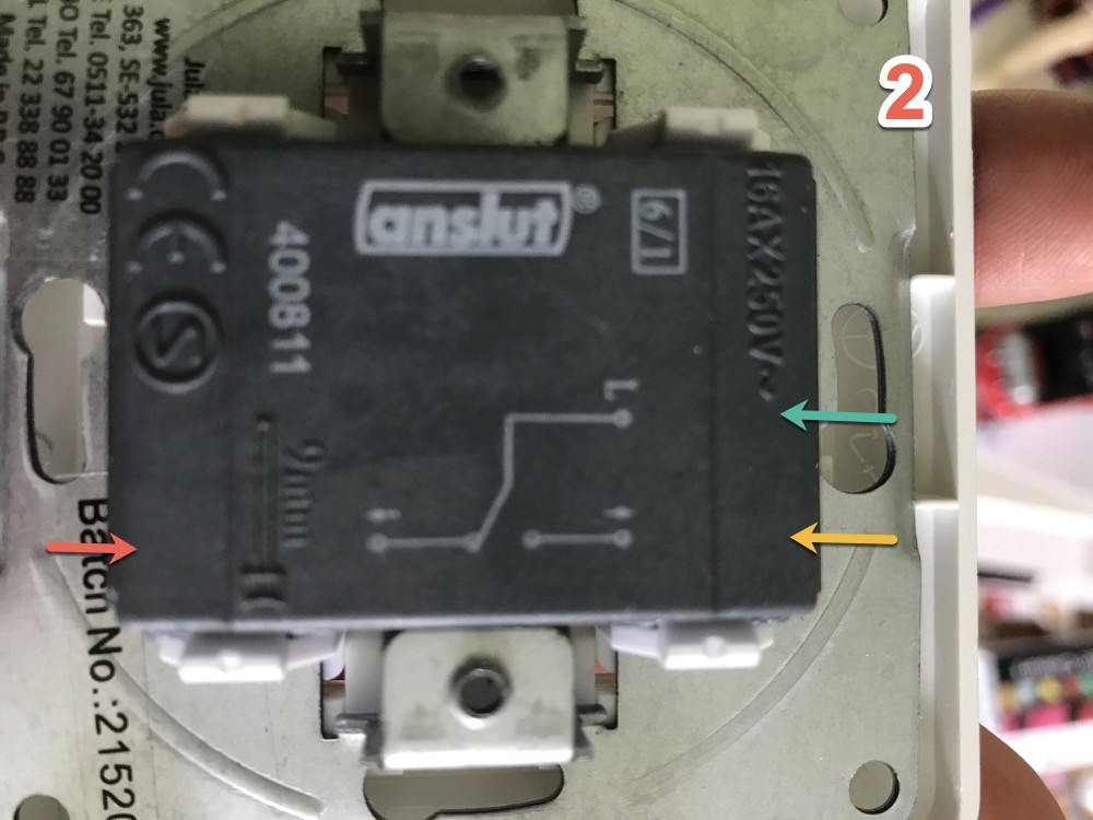

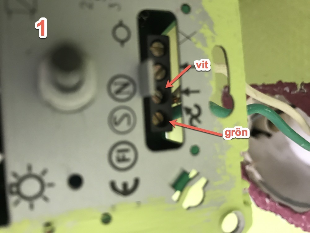

Jag behöver byta ut en dimmer (bild 1) mot en ny strömbrytare. Har köpt en 1-pol trapp (bild 2) från Jula. Detta är i ett sovrum där det endast finns en strömbrytare och en taklampa.
TIll dimmern kommer det en grön och en vit sladd. Var kopplar jag in dessa i den nya strömbrytaren? Det finns tre platser att välja på (som jag markerat med tre färger).

  • Närbild av baksidan på en 1-polig strömbrytare med tre markerade anslutningar i olika färger.
  • Dimmer med grön och vit sladd markerade, redo för byte till strömbrytare.
Koppla vit tråd på grön pil märkt L på brytare. Grön tråd kan du koppla på röd eller gul. Spelar ingen roll eftersom en trappbrytare är växlande. Annars är det brukligt att koppla den så att dn tänder när vippan upptill är intryckt men i ditt fall kan du även vända hela brytare när du är färdigkopplad
Men bryt spänningen först!
softsolid
Tack för hjälpen. Kan meddela att det gick bra :)
