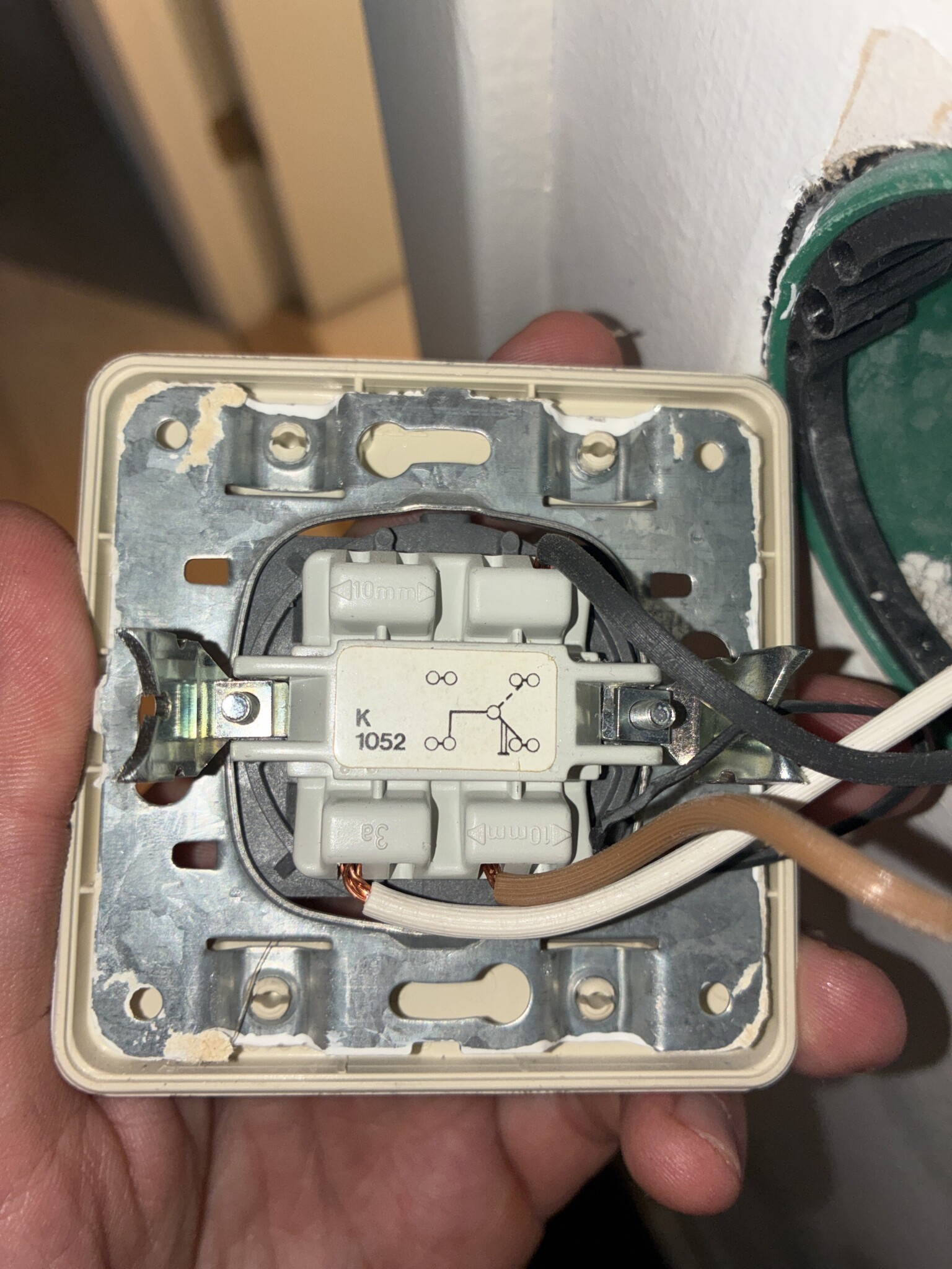

Ska byta brytare. Huset byggt -89 och tror det är original som sitter där nu. Finns svart & brun kabel, och osäker på vilken som är fas och vilken som är tändkabeln. Någon som kan belysa mig? Bifogar bild.
Vad är bäst/enklast verktyg för att identifiera detta själv? En multimeter?

Du har ju 3 trådar (brun svarty och vit), ser ut att ingå i en trappkoppling. Gissar att du har minst en brytare till som styr samma lampa?

En trappkoppling fungerar så här:
Den ena trappbrytaren matas med en fas på inkommande sidan. Sedan har den två mellantrådar som går till den andra trappbrytaren.
Den andra trappbrytaren är kopplad "baklänges", dvs: fasspänningen leds in via någon av de två mellantrådarna på de två utgångarna och sedan kopplas tändtråden ut från brytaren ingång.
Om du skall ta bort den ena brytaren så behöver du först förstå vilken av dem som matas med fas, och vilken av dem som matar lampan. Därefter behöver du agera olika beroende på vilken du skall ta bort.
Edit: Har du otur är det en sparkoppling och då fungerar det annorlunda
Att plocka bort en brytare i en traditionell trappkoppling är inte så svårt.
Se bild på principen för en traditionell trappkoppling med två brytare:
https://www.kjell.com/se/kunskap/hur-funkar-det/elelektronik/starkstrom/belysningsinstallationer
Om du ska ta bort brytaren där fasen är ansluten (vänster brytare på Kjells bild) så kopplar du helt enkelt ihop dessa tre ledare i en wago-klämma (3-polig).
Sedan flyttar du en av mellantrådarna på den andra brytaren (höger på bild) till samma plint, alltså båda mellantrådarna i samma plint. That's it.
Om du ska ta bort brytaren där tändtråden är ansluten (högra bilden) så kopplar du ihop ledarna på samma vis i en wago-klämma.
Flytta sedan en av mellantrådarna till samma plint i den vänstra brytaren.

Jag skulle gissa att det är en sparkoppling och att svart är fas, brun tändtråd och vit mellantråd.
(Detta är inte säkert, men det troligaste).
Om du tar bort en brytare och kopplar ihop brun och vit och isolerar den svarta medelst två st toppklämmor så är du i praktiken hemma, dock har du kvar lite onödiga ledare i väggarna som är strömförande.
Och dosan som dessa kopplingar finns i får inte byggas över på något vis, utan du måste sätta ett doslock, obs ett doslock som fästs med skruv måste det vara, inte ett snäpplock - på denna höjden - med ledningarna kvar där i.

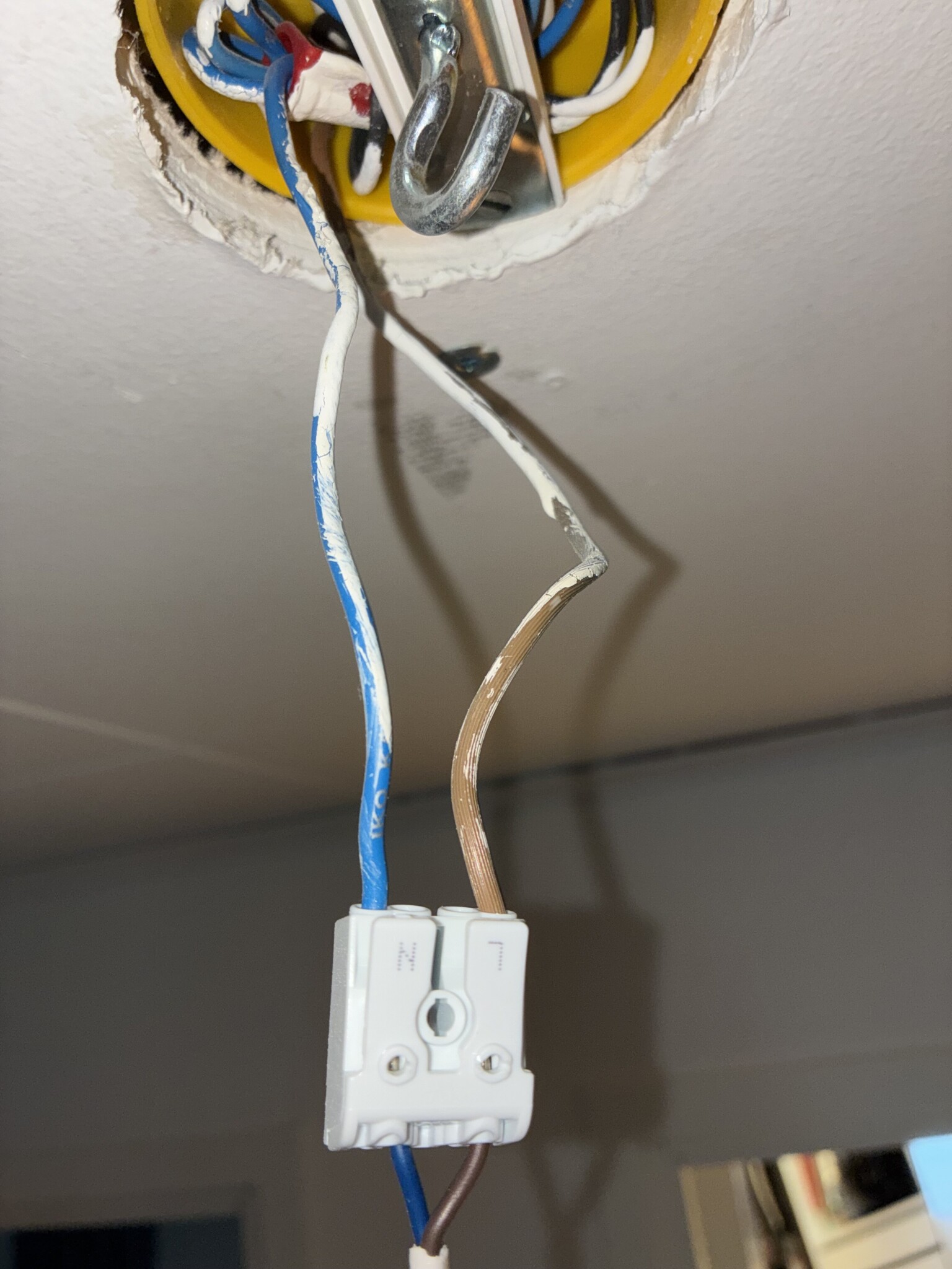

Tack för alla svar. Brun var riktigt tändtråd, jag fick lossa vid lampan i taket och dra lite i kabeln så var det uppenbart.Mikael_L skrev:
