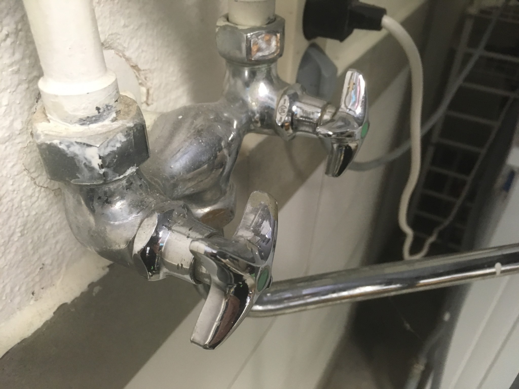

Rickard.
Det är inte tekniskt svårt men det kan vara lite klurigt att veta vilka kopplingar man ska köpa och det är rätt svårt att veta bara från bilden. Och ev måste du skarva in liten rörstump om inte dom nya anslutningarören når ner.
Vvs branchen har fantastiska monteringsbeskrivningar om man ids leta fram dom.
Y
Mora Kranbröst/-överdel/ventilöverstycke ihop med nya kägla är mer lik den du har; https://lundagrossisten.se/catalogue/i318.html
Dessa ersätter man utan någon större tanke på vilka fabrikat det är på blandaren.
Och väljer du bara rätt gänga så fungerar det nog säkerligen.
Såvida ingen innan dig har fräst i blandaren så det snart inte finns metall kvar att täta emot.
Vissa gamla blandare kan man lyckas montera modernare sak utan kägla som är superlätta att vrida av och på.
iu
Fast... Det är inte fel att överväga en ny modern engreppsblandare (Gustavsberg nautic)
Då behöver du ett bra verktyg för lyckas få loss muttern på undersidan av handfatet. Du behöver stänga av vattnet, kapa rören, mäta dess diameter, i med stödhyslor, montera på vatette klämringkopplingar, dra muttrarna på kopplingarma och nya blandaren.. Det är nog det bekvämaste sätt men kanske inte snyggaste.
Passar fint med vanliga kranöverstyken M20, KV Mora RSK 8587537 och VV Mora RSK 8587636

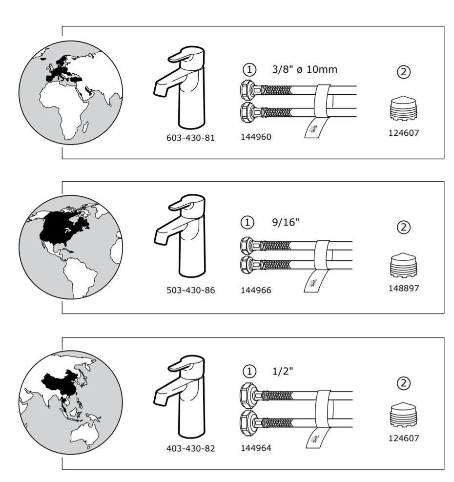

många blandare ha softpex med olika gänga i änden. hra du tur kan du hitta en där softpexen räcker ner till dina kulventiler med samma gänga. se bild. ikeas blandare har softpex. men många andra fabrikat med. Diagram visar blandare med softpex-rör i olika dimensioner, 3/8", 9/16" och 1/2", anslutna till kulventiler.
Hej. Har fått hem nya kranöverstycken, de passar men jag kan inte vrida runt dem. Sitter stenhårt. Finns det något tricks?
Värt att poängtera är att det finns olika plastvred. Även om de ser lika ut så har de olika fattningar mot ventilen. Vet inte om det är mellan FMM och Mora det skiljer eller om de båda har olika. De som avbildas ovan med klor är de som man måste öppna helt för att trycka på. Finns sådana som bara sitter på splines också.
Nu fick jag dit dem och det funkar bra. (satt som tusan första gången,sen släppte det) Tack för alla bra tips, nu sparde vi lite pengar och kanske ungarna kan få pizza kvällen. :D

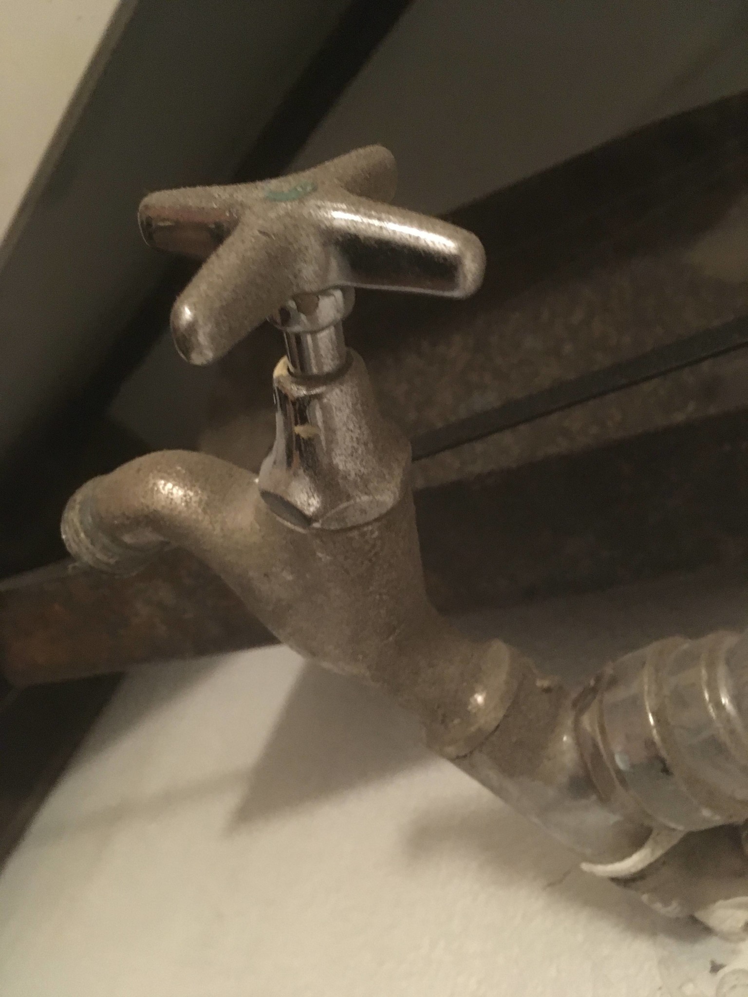

Är det här också blandare man kan byta kranöverstycke på?
Kan kanske bara vara tätningen det är fel på? Kranarna kärvar, och när man väl fick vatten att rinna på gick det knappt att dra åt tillräckligt för att få det att sluta rinna.
Hur var det med dessa blandare, kan man byta överstycken på dem också tror ni?
Detta är kanske inte aktuellt längre, men jag svarar ändå: Ja det går förmodligen bra att byta överstycken på dessa, jag har bytt delar hit och dit på olika kranar och det har alltid passat.
Det formella namnet på dessa överstycken är förresten kranbröst :)
Tack för svaret. :-)
