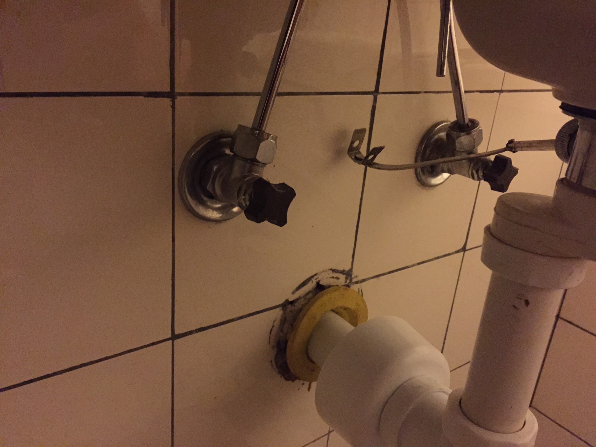

Min engreppsblandare har nog gjort sitt eftersom den läcker vid packningen.
På bilden syns 2 svarta vred som inte går att rubba, åtminstone inte utan verktyg.
Är dessa avstängsventiler eller är de till för något annat?

Ja, dessa är ventiler av äldre sort, jag tror det faktiskt är någon typ av nålventil.

Ok! Vågar jag vrida om dessa även om jag måste använda en tång och lite kraft?
MrPlow
Du kommer inte åt att stänga av huvudkranen?
Jo men inte utan att organisera med styrelsen, meddela övriga i trapphuset etc. Men det kanske får bli nödvändigt.

Har du inga stamventiler? Alltså separata ventiler bara till din lgh plus dom över under. Brukar sitta sådana i källaren för varje "radda" lägenheter.
R
vrid på vreden och lossa bara. Köp en ny blandare med pex-slangar som är böjbara och mycket lätta att montera med enbart handkraft.
