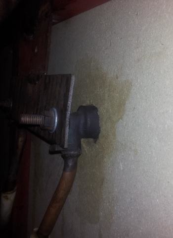

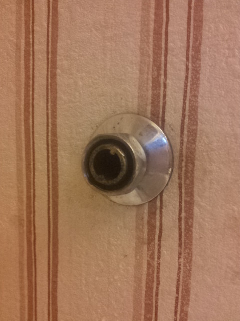

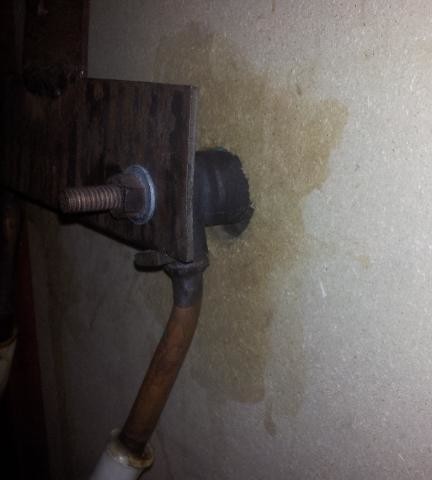

Blandaren i badrummet till badkaret står och läcker. Skulle byta den idag men det blev svårare än tänkt.
Såhär ser det ut.
Finns det något man kan göra eller måste jag ringa till en rörmokare som kan lösa problemet?
Tips och förslag mottages!

Det finns prylar som passar på dina muttrar om det bara är själva blandaren du ska byta.
Kan du mäta inner-diametern på muttrarna, samt centrumavståndet mellan dessa muttrar!
Edit
Ämnu bättre är ju om du kan mäta ytterdiametern på anslutningarna på befintlig blandare!

Det är enbart blandaren som skall bytas ut.
Får plocka isär det igen och mäta.
Som man ser på bild 1 så sitter muttrarna kvar och enbart gänga som sitter på den gamla blandaren. Den nya har mutter som sitter fast på blandaren.
Skall man ha typ en skarvkoppling som har samma gäng som nya blandaren och de "gamla" muttrarna som man sedan drar ihop?

Precis. Därför behövs alla måttuppgifter!
Vilken blandare har du köpt?
Har du inte redan köpt den nya blandaren så ta med den gamla till en "riktig" VVS-firma så kan de säkert hjälpa dig med att få rätt prylar.

Det är fel blandare inköpt. Det är en cc140-160 med adaptrar som skulle skjuta ut blandaren extra långt ut från väggen. Därav av krånglar det tills sig och adaptrarna har fel gäng.
För att lösa detta enkelt så får det bli en cc160 blandare som passar direkt.
Krilleman
Jaha. Du hade en M26 blandare 160cc trots allt. Min gissning var en äldre blandare med större gänga.
Slutet gott, allting gott!
