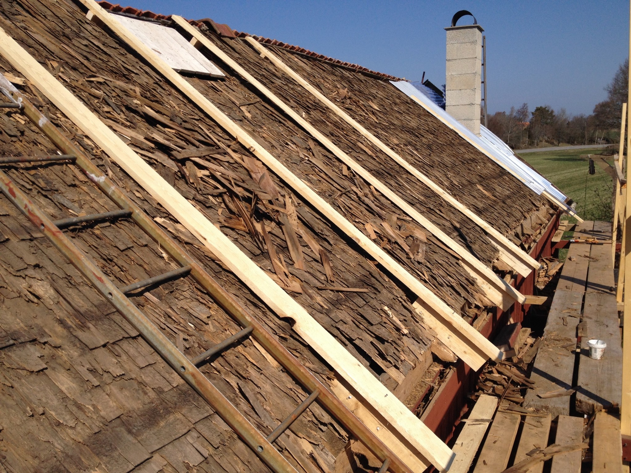

Tog bort lösa spån, bankade in/drog ut utstickande spik och ojämnheter, lade distansbrädor parallellt med taksparrarna och halvvägs däremellan, skimsade upp till hyfsat vågrät.

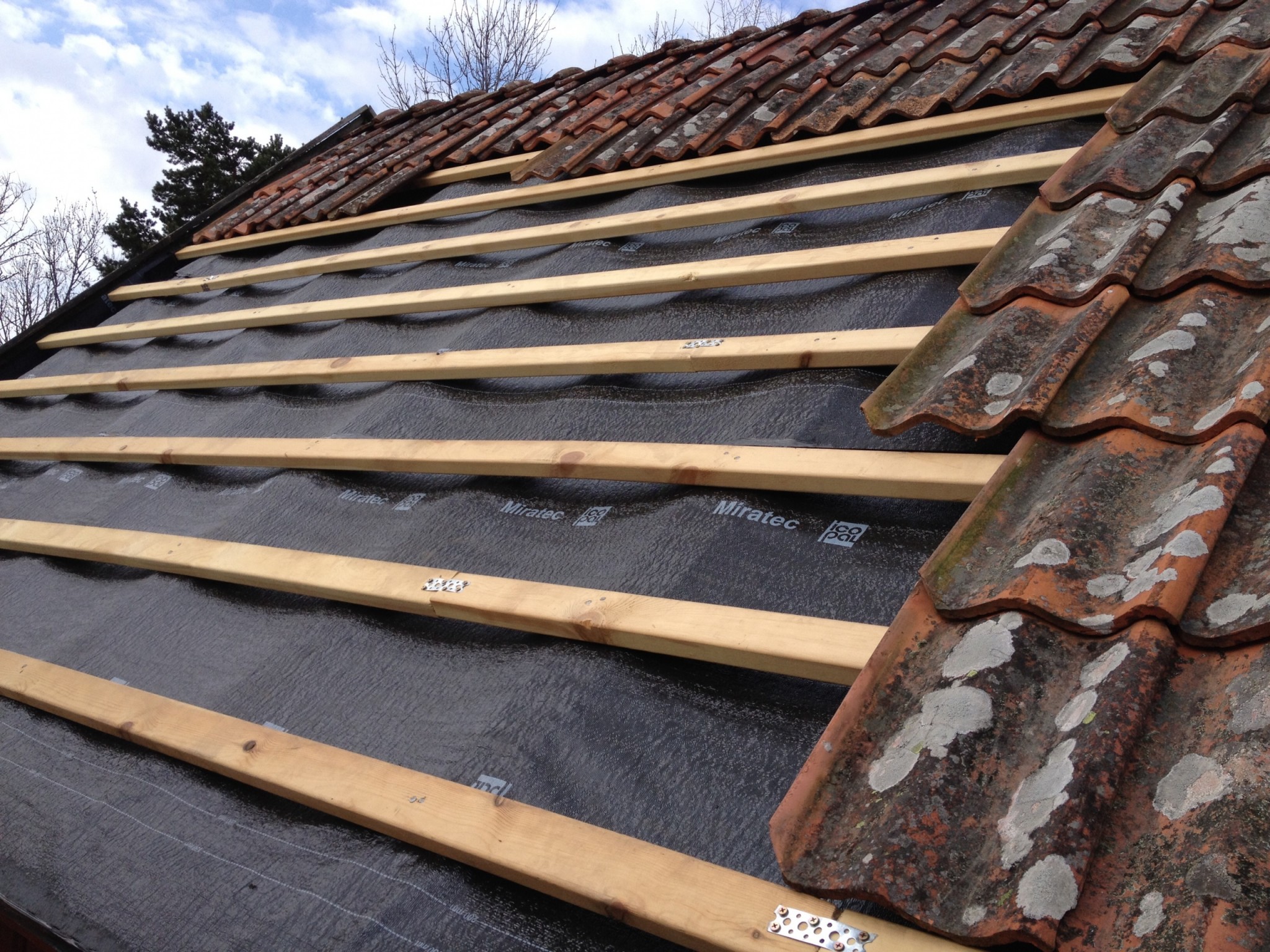

Lade (enligt manual) på icopal miratec genomtrampningssäker duk, diffusionstät. Spåntaket och distansbrädorna blir luftspalt, luftad vid takfot och nock. Grov tegelläkt pga det långa avståndet mellan taksparrarna.
Än så länge är vindsutrymmet under taket oisolerat. Jag tänker använda konventionell isolering, mineralull med invändig ångspärr, mest därför att resten av huset redan är isolerat på det viset. I annat fall hade jag övervägt diffusionsöppet.

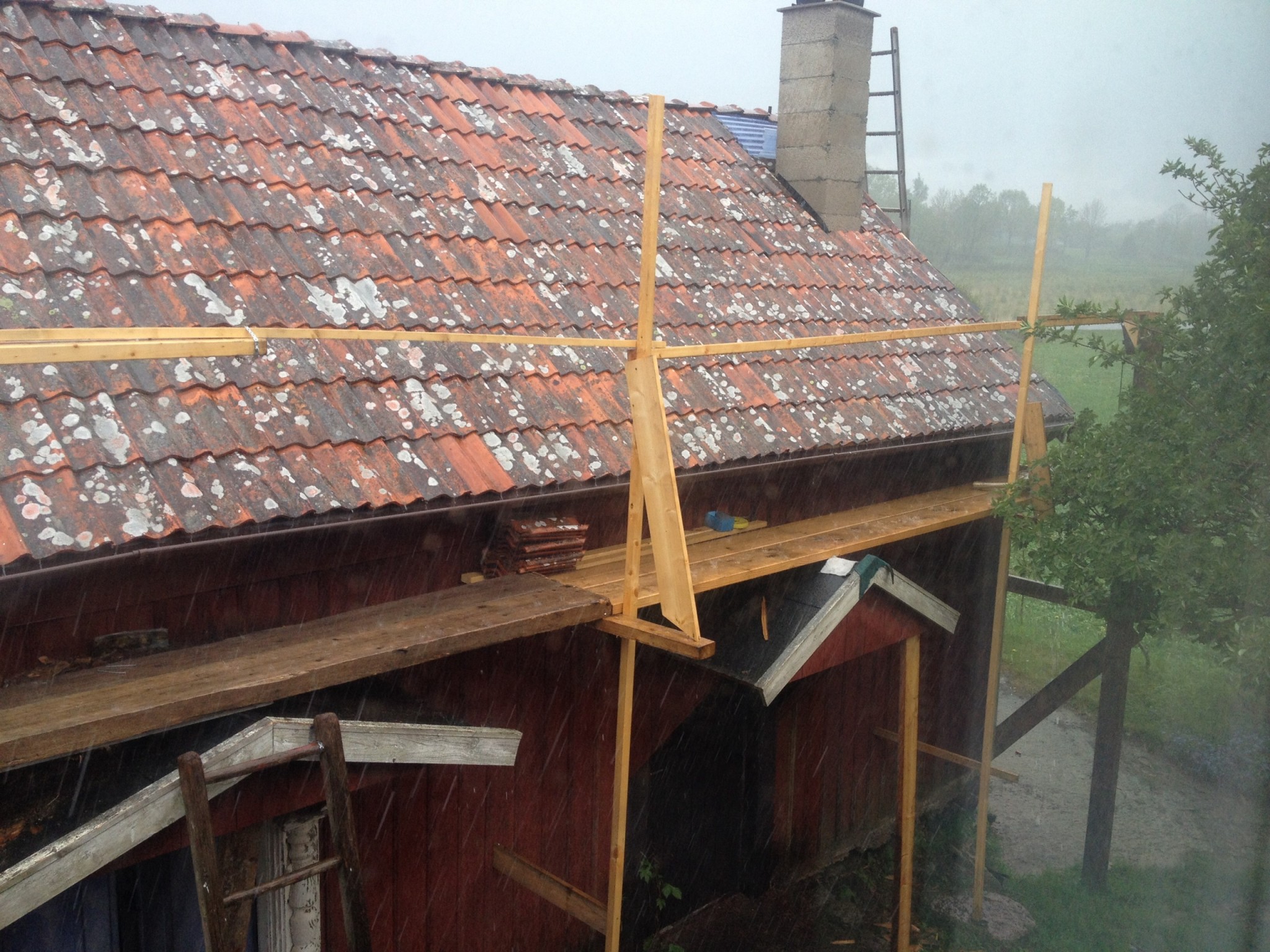

På med teglet igen, samma tegel med viss komplettering. Otacksamt värre, syns inte ett skit, förutom att det blev rakare!

Jadå, det funkar bra, såvitt jag kan se. Huset i fråga är alltjämt bara pannrum, förråd och enklare verkstad så det utsätts inte för någon större risk för kondens. Hade jag lagt det idag hade jag, som du verkar inne på, lagt diffusionsöppen papp, eller snarare diffusionsöppen genomtrampningssäker duk. Så har jag gjort senare, med bra resultat.K Klas-Kenny skrev:
Sedan den där takläggningen har jag även lagt om delar av taket på bostadshuset. Där låg råspont med tjärpapp utan luftspalt, utan ventiler: med fuktskada som även drabbat taksparrarna. Taket troligen lagt på 1990-t, själva huset är sen ca 1880.
Så jag rev bort all spont och allt skadat, reparerade sparrarna och la diffusionsöppen trampsäker duk direkt på sparrarna, dvs utan råspont. Denna gång, enligt tillverkarens instruktioner, med vertikal läkt ("klämläkt", "vattenläkt") längs sparrarna ovanpå duken och därpå bärläkten för teglet, på bilden ovan från spåntaksprojektet som synes enbart bärläkt direkt på duken.
