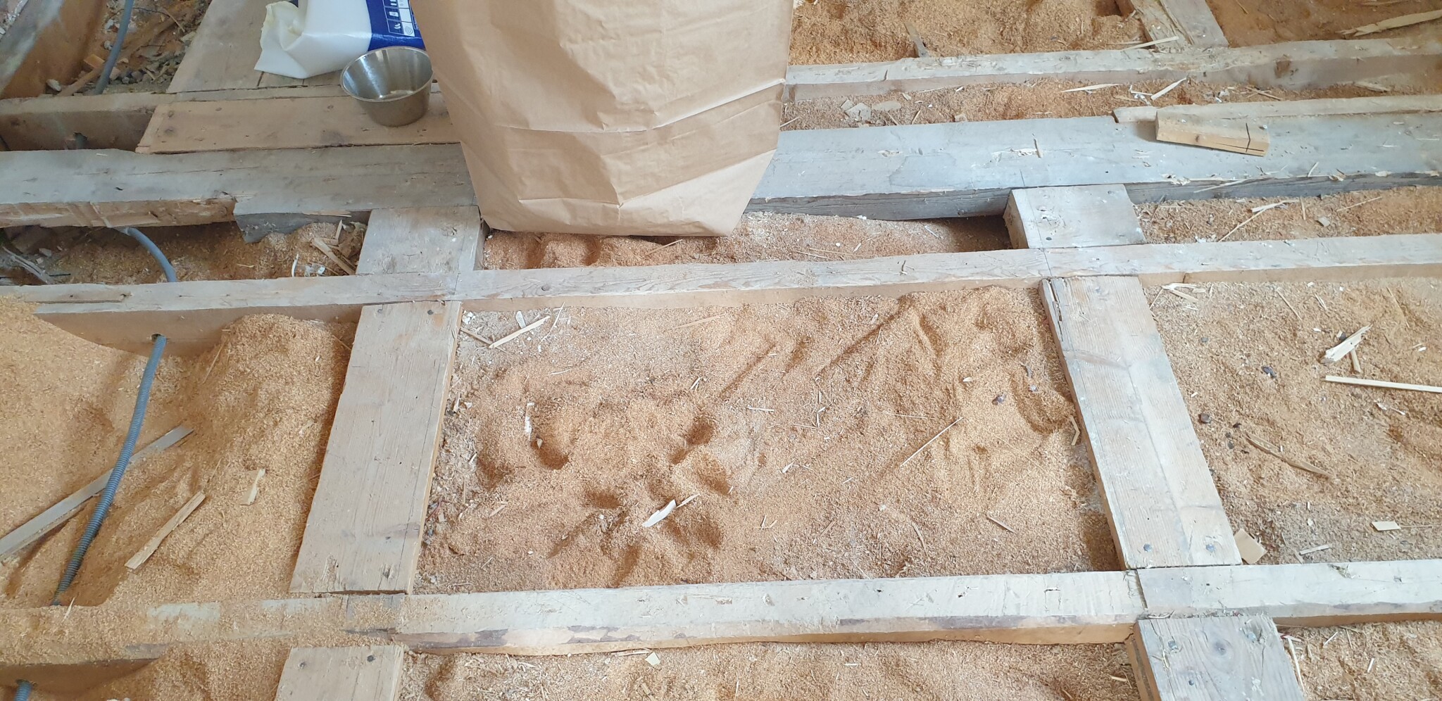

Jag har tagit bort originalgolvet på vissa ställen i mitt hus från 1947 (annan planlösning original, ska lägga motsvarande plankgolv igen).
Nu kommer jag på en massa "passa på"-grejer, bland annat om man ska byta ut sågspånet mot mineralull pga att det är väldigt dålig ljudisolering mellan våningarna. Men är mineralull bättre? Kan man komplettera med mineralull upp till golvet, eller ska man lämna luft?
Vet att det inte hjälper mot stegljud.

Jag skulle fylla på mer spån. Tror det dämpar ljudet bättre än mineralull. Då spånet är tyngre.
gaia och 1 till
Tack! Så ingen luftspalt nödvändig?
Med luftspalt ska ju tystare.
