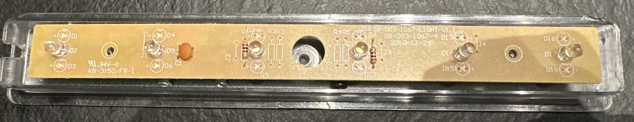

Jag har en vinkyl från okänd leverantör och saknar därför manual och dokumentation.
Den inbyggda belysningen är irriterande svag och jag går därför i tankarna att byta ut denna till led lister.
Originalbelysningen består av led diodrar som sitter på ett kretskort. Bifogar bild på kretskortet.
Till min fråga: Jag har inte mätt spänningen med multimeter men undrar om det går att tyda från informationen på kretskortet vad det är för spänning? Jag tänker att det ger mig svar på vilken led list jag behöver använda.
Tack på förhand

LED drivs inte av en specifik spänning, utan av en specifik ström. De ska alltså ha en specifik ström som hålls konstant. Och transformatorn som gör konstantström från spänningen du har i väggen är byggd för en viss effekt, det är inte säkert att du kan driva en ljus-starkare diod med den.
Försök hitta 230 volt och koppla in en ny LED-list med en tillhörande transformator som är avsedd för den LED-listen.

Tack för svar. Ja det är kanske säkrast. Känns som ett rejält projekt att öppna upp det hela och hitta 230. Får anlita någon då så klart.
Jag skulle mana till försiktighet att ens mäta på kretskortet med leddarna. Det är inte alls säkert att det ens finns någon transformator eller drivdon som gör en personsäker lågspänning för drivning av leddarna.
Jag skulle ju ha mätt av ren nyfikenhet, men ställt voltmetern på 250V AC eller högre innan jag satte probarna på matande kabel/kretskort.
Om leddarna matas från en konstanströmsgenererande drivenhet behövs inte de två resistorers.
Skulle kortet drivas med 10-12V DC skulle, med en viss koppling, det kunde ge drygt 20 mA genom leddarna med de värden som kan avläsas på de två motstånden, men då behövs inte den runda bruna komponenten.
Därför skulle jag undersöka kortet med försiktighet.
Skulle det finnas någon drivenhet på tex 12V som klarar ge några hundra milliampere så kan det gå att byta ledlist.

Du har helt rätt. Den enda slutsatsen man kan dra av bilden är att resistorerna är 200Ohm vilket tyder på en matningsspänning på 12V. Men det kanske bara är sant om belastningen är just dessa sex dioder (av just denna typ).Andreas Lundgren skrev:
Så om man ska koppla in någon annan belysning så måste det först avgöras hur dessa LED drivs nu. Eller göra som du säger och helt byta både LED och drivning.
Ett tips är en helt vanlig 12VDC ledlist i rätt temperatur (jag gissar på kallvitt i en vinkyl):

Kanon. Tack för hjälpen. Jag glömde att säga att matningen till kortet sker med lågapänningskablar, sådana här: https://productimages.biltema.com/v1/Image/product/xlarge/2000045550/1
Kan man dra slutsatsen att det är 12V då och att använda en transformator (som rekommenderat i posten ovan) är nyckeln till att få konstant ström till en godtycklig 12v ledlist?
Nej, det kan vara i stort sätt vilken (låg)spänning som helst genom den kabeltypen.mar-schmidt skrev:
Har du tillgång till en voltmeter så kan du mäta spänningen. Men det ger inte så mycket i praktiken då det inte visar om nuvarande strömförsörjning orkar driva en kraftigare belysning.
Det enklaste är som sagt att byta både LED och drivning.

Jag skaffade mig en multimeter och mätte. Fick ut 8 volt (DC) från lågspänningskablarna som matade kretskortet med diodrar. Blev lite förvånad över att det var 8 volt?
Jag bestämde mig även för att mäta spänningen och det är här det blev lite underligt. När jag anslöt stickorna så började helt plötsligt den inbyggda belysningen att lysa bra mycket starkare. Fortsatte testa för att försöka hitta ett mönster men det var lite slumpartat, ibland lyste det svagare och ibland starkare. Vad kan detta bero på? Volten ligger kvar på 8

Hehe Ja här är den stora skillnaden i spänningsmatning och strömmatning.mar-schmidt skrev:
Dioder har (typ) inget motstånd, så.lägger du en spänning överblir det fritt blås och det kan gå väldigt mycket ström igenom, ofta så pass mycket att en säkring eller sbälva dioden går i sönder. Istället ström-matas den, alltså man skickar igenom en konstant ström, så blir spänningen vad den råkar bli, i ditt fall 8 volt.
När dä mäter spänning över något så har multimetern väldigt högt mostånd, så att så mycket av strömmen ska gå igenom det du mäter, och så lite som möjligt igenom multimetern. Man vill också påverka det totala motståndet som finns i kretsen så lite som möljligt.
När du mäter dtröm går ju all ström genom multimetern, så du vill man ha så LITE motstånd om möjligt multimetern för att åter igen påverka det man mäter öå så lite som möjligt. Här får man alltså inte lägga på en hög spänning när man mätet ström...
Oddsen är väll att något skadats i kretsen och att den konstanta strömmen nu är lite högre än vad den var innan. Det leder ibland (ofta?) till att dioderna inte håller så länge...
