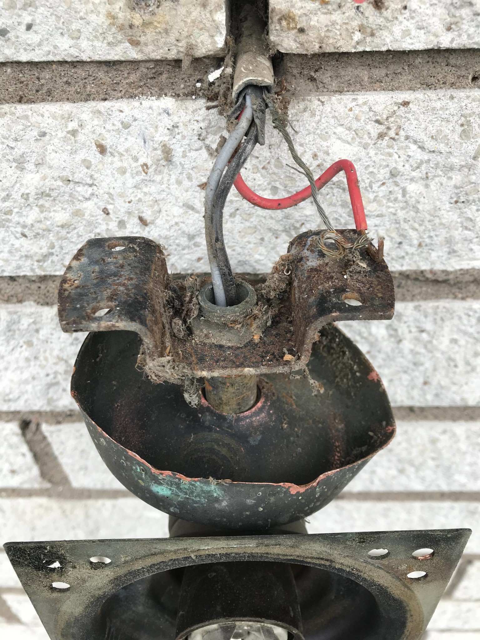

Vill bara dubbelkolla med er gällande byte av befintlig väggarmatur utomhus och färgerna på respektive kabel så att jag tänker rätt.
Den tidigare armaturen är installerad för runt 50 år sedan.
Den grå kabeln = fasen
Den svarta kabeln = nollan
Den röda = jord
Tänker jag rätt eller skulle det kunna vara på något annat sätt? Och den ”ståltråd” som syns på bilden, är det också jord?

Om du bara skall sätta dit en annan armatur, så spelar dte ingen roll vilken som är fas o nolledare. Den röda ser ju ut att vara kopplad direkt till plåten? Då bör man kunna utgå ifrån att den är jord.
Den röda satt lös och biledaren var virad runt en skruv och kopplat till plåten.H hempularen skrev:
Någon mer som kan bekräfta ”Om du bara skall sätta dit en annan armatur, så spelar det ingen roll vilken som är fas o nolledare.”?

Att den röda satt lös, gör ju det hela något mera vanskligt. Den är med stor sannolikhet jord. Men det räcker inte med "sannolikhet", man måste veta. En felkoppling av just jord blir akut livsfarligt.
Det där skull behöva mätas.

Det är troligtvis en EKKL -kabel ( en sån med blymantel ) och då ska den ståltråd ( biledare ) som du säger vara anluten till jord Räcker i ena ändan , men bäst att koppla den om den finns , ett sätt att se om röd är jord och biledare jordat , mät om du har instrument , mellan grå och svart , ( grå är nog fas och svart noll men ingen garanti ) sedan mellan grå-röd och grå-biledare
visar det spänning då , sen mäts mellan svart- röd , svart -biledare , ingen spänning , då är röd och biledare jordade

Det finns lite olika sätt att mäta sig fram. Har du tillgång till en multimeter så går det relativt lätt.
För att vara säker på om Röd är jord, så behöver man mäta resistans mellan röd och något man säkert vet är jordat. Man kan ex. dra ut en skarvsladd från ett jordat uttag och mäta mellan jordblecket på den och röd. Och alltså se att den har god kontakt med jord, en mätnings skall ge 0 eller max någon Ohm som mätresultat.
Men då måste man först mäta spänning för att säkra att det inte ligger 230V på den röda (kan gå illa för instrumentet om man mäter resistans på en spänningssatt ledare).
Men det räcker alltså inte att mäta att den röda inte har spänning på sig. Det bevisar inte att den verkligen är kopplad till jord. Man kan ex. tänka sig att den är en ytterligare tändtråd som spänningssätts först om man slår på en strömbrytare inomhus. Sådana olyckor har inträffat, "jordledare" som var spänningslös vid montering av handdukstork i badrum, men torken blev strömförande när lampan i ett annat rum tändes. Detta är extremt osannolikt i det här fallet. Men, det var det nog i olycksfallet också.

En ytterbelysning som sitter på plats med dom inkopplingarna till metallen , så är inte den röda en extra tändtråd , då skulle armaturen vara spänningsförande samt blyomfattningen med och även i gamla tider så jordades manteljorden .godkänt på den tidenH hempularen skrev:
Sen har jag bara sagt att det ska spänningsmätas och inte resistansmätas , då kan inte instrumentet brinna upp
