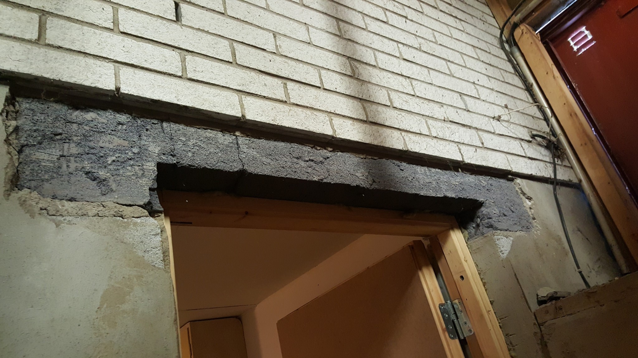

Har nu knackat bort lite puts och såhär ser det ut
Blåbetongen är väldigt porös och lätt att knacka sönder men den är armerad. Personligen har jag svårt att se att den skulle vara bärande med tanke på att den verkar väldigt vek, men vad säger experterna?
Hur fasiken gör jag om jag skulle vilja stämpa med tanke på att det är en murad källarvägg? Finns liksom ingenstans att ställa stämporna.
Är också lite orolig att teglet kommer ramla ner om jag tar bort balken. Någon som har en idé om hur jag förhindrar detta?
Du stämpar golvbjälkarna om du skall stämpa. Är det kort sidan så är den sannolikt inte bärande. Vilket håll ligger golvet på på våningen ovanför? vet du? Kan du se spiken i taket i källaren, tvärs huset eller längshuset?
