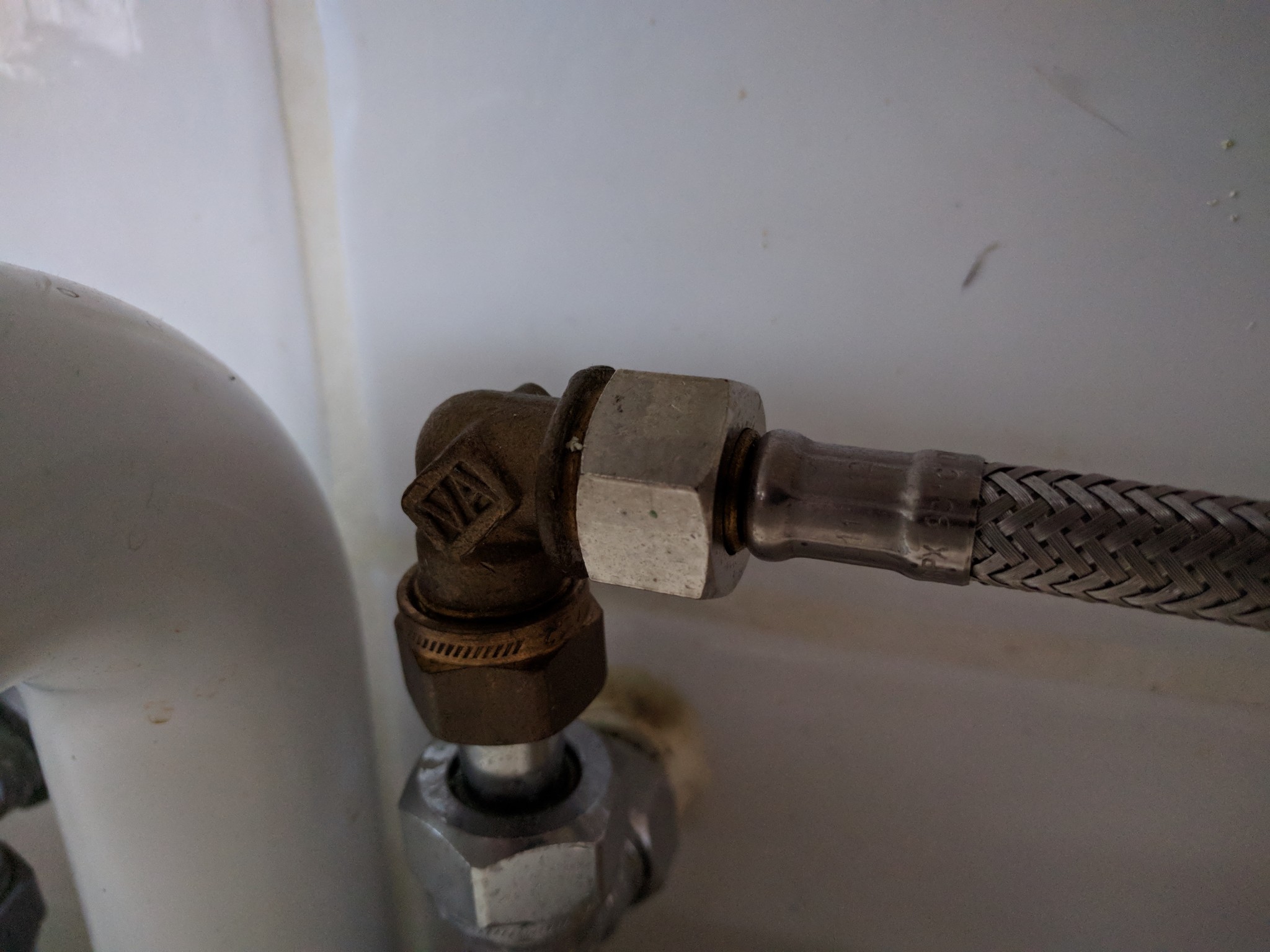

Funderar på om jag ska våga mig på att byta blandare i badrummet. Har skaffat en ny FMM 9000E. Den gamla har inte mjukstängning så det smäller i rören ibland.
Den nya blandaren har softPEX med slät ände:
Och den gamla kopplingen verkar ha softPEX med mutteranslutning, eller?
Hur skulle ni ha gjort? Jag är helt tappad när det gäller VVS men vill gärna lära mig.
Tyvärr måste jag stänga av vattnet i hela huset eftersom det inte sitter någon ballofix där. Så måste vara säker på att jag har allt som behövs innan jag ger mig på det
Tacksam för tips!
Mvh/Nicklas

Jag tycker mig se en antydan till en markering "12mm" på sidan av den gula mässingsmuttern från Vatette.
Då passar en 12 vinkelballofix från Vatette utmärkt där. (Om båda anslutningarna är vinklade dvs)
Och för att ansluta dina slangar med 10mm slätände behöver du även en 12x10 förminskning. Ingen stödhylsa behövs.
Vinkelavstängning: RSK - 8546974
Förmisnkning: RSK: 1945153
Följ monteringsanvisningarna!
https://www.rskdatabasen.se/infoDocs/MONT/MONT_1_8546953.pdf
https://www.rskdatabasen.se/infoDocs/MONT/MONT_1_1940105.pdf

Tack för svar!
Jag byter alltså ut hela den gamla 90-böjen till en sådan här?
https://www.vvsobygg.se/vatette-minikulventil-i-vinkel-med-vred-7200.html
Och en sån här vid anslutningen till softpexen?
https://www.vvsobygg.se/vatette-klamrings-forminskningsset-dim-12x10.html
Behövs inga klämringar till vinkelballofixen?
Rörstumpen innan vinkeln, sitter den med klämringar tro? Ska jag låta den sitta kvar?
