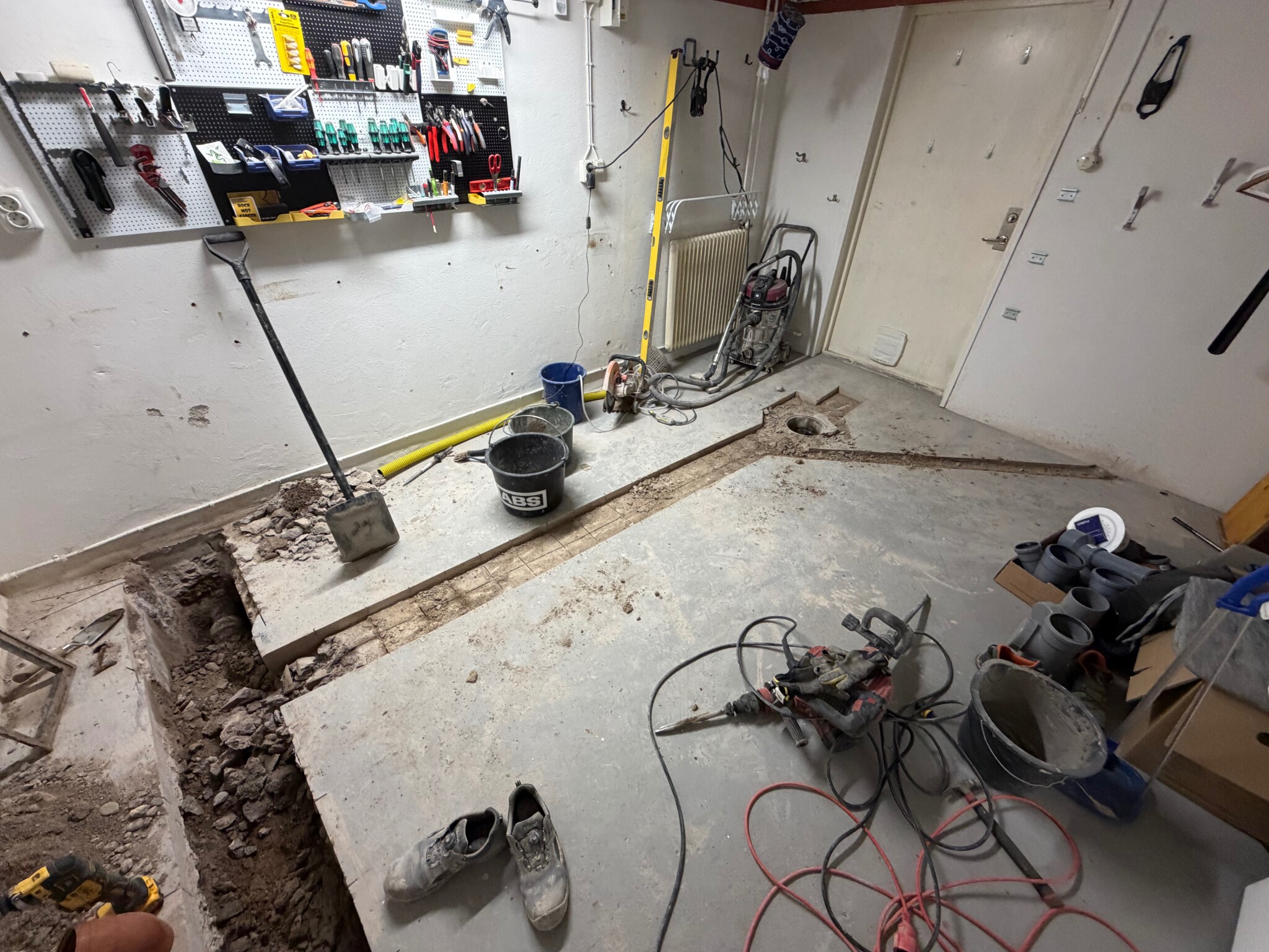

Håller på att bila upp källargolvet för fullt i vårt mockfjärdshus från 1963. Jag är snart klar med att bila och ska snart börja på att byta ut avloppet.
Jag drar inte det nya avloppet exakt så som det gamla var då det gick raka vägen mot golvbrunnar och uppstick. Nu har jag valt lämpligast väg.
Tänker att jag luggar och gjuter igen de gamla rören som kommer ligga kvar oanslutna under plattan sen.

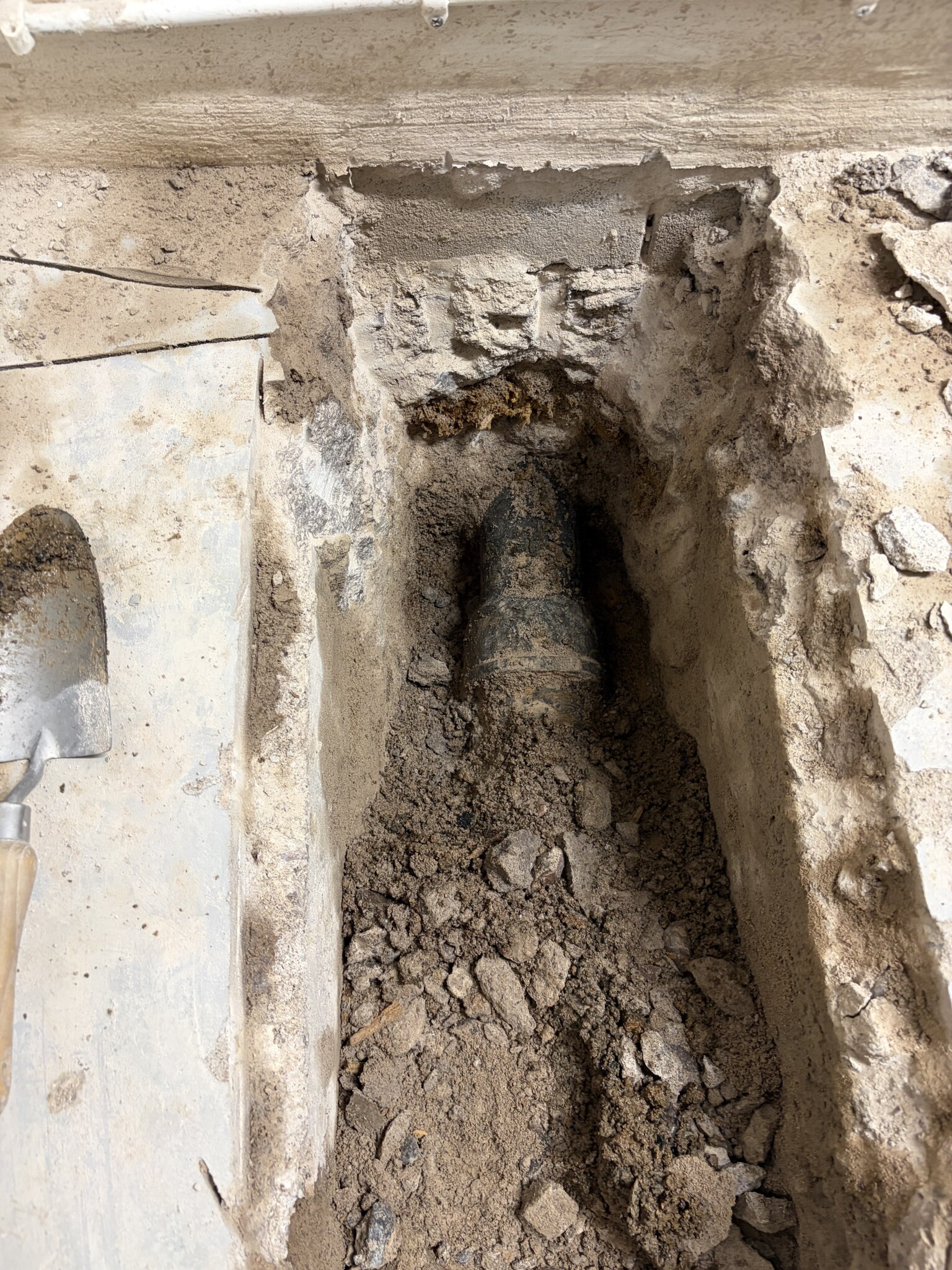

En fråga dock. Där avloppet går ut ur huset finner jag det svårt att få bort allt avlopp utan jag kommer behöva behålla en liten stump med gjutjärn. Jag vet ju inte hur långt utanför huset gjutjärnet går och på utsidan är en altan med gjuten platta så det är inte ens ett alternativ att gräva upp där.
När man ansluter ett 110mm rör mot ett gjutjärnsrör (tror det är 4”) är det bäst att använda en sån gummiövergång då? Helst skulle man ju vilja att plaströret går in i gjutjärnet en bit. Någon som har bra tips?

Jag hade samma problem när jag bytte avlopp vi lyckades sparka igenom 110 rör ca 2m det var inte lätt men till slut gick det
Ofta finns ligger betongrör i backen så där gjutjärnsröret går ut i marken från källaren går de över till betong, ofta är gjutjärnsröret bara instucket i betongröret och fixerat med betong. Andra varianter är keramikrör i backen, s. k. Höganäsrör. De är vanligare söderöver. Eller så har man faktiskt dragit gjutjärn även i marken.
Så lista ut vad du har för något först. T ex genom filmning. Rörkameror är billiga idag om du inte vill ta hem en rörfilmarfirma och betala för tjänsten.
Jag tänker att du kanske kan dra ur det där gjutjärnsröret ur betongen och sen trycka in ett 110 mm plaströr.
Om det inte går så är det bara att kapa gjutjärnsröret och köpa rätt gummiadapter för plast 110 mm till gjutjärn. Ibland kan det bli en liten klack och det är en riskfaktor för avloppet. Det kan bygga på där och bli stopp men behöver inte blir det. Beror på fall och omständigheter utanför vanlig kontroll. Så lägg en spolbrunn alldeles utanför väggen eller alldeles före avloppet går över till gjutjärn där vid väggen så att du kan rensa om olycka skulle vara framme.

Jag mätte röret som går ut och det är ca 110mm i ytterdiameter. Så jag tror att det smidigaste är att köra en gummiövergång. Jag kommer ha en renslucka precis innan övergången så det bör inte vara något problem om man får spola nån gång ibland. Jag skulle nog inte våga att knacka ur det befintliga röret utan det får sitta som det gör.

Tror att om du lyckas byta allt i golvet till plast och få renslucka på utsidan så kommer du inte att ångra dej lycka till
