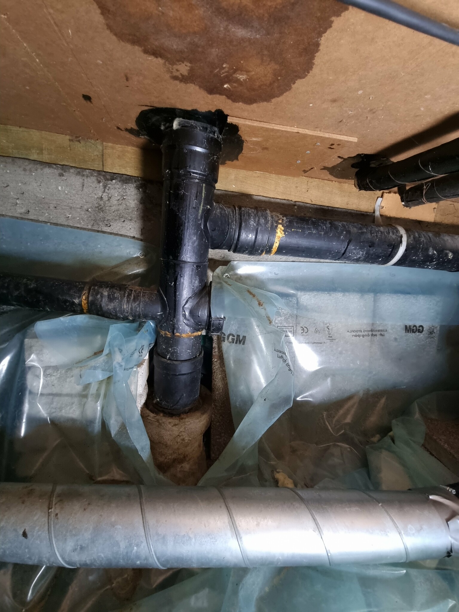

Upptäckte att det är hål i avloppsröret, radhus byggt 1974. Går det att byta ut delar eller är det byte av allt som gäller?
Första bilden är från grannens sida där skadan är, andra bilden från vår sida. Plasten sattes dit när avfuktare installerades.

Det går bra att byta delar av avloppet, men kolla skicket på övriga rör innan du bestämmer hur mycket som ska bytas.

Bumpar tråden lite. Antagligen är det råttor som varit på avloppet, skadedjurstekniker kommer imorgon.
En granne föreslog att täppa till hålet med hård plast för att sedan gjuta runtom men är lite tveksam till det.
Om man skulle kapa röret en bit upp, hur skarvar man på bästa vis dit ett nytt rör? Tror befintliga rör är PE-rör som är svetsade.
Kommer kontakta en rörmokare men hade varit tacksam för förslag på lösningar
Var nere och tog en bättre bild
Rörsystem under en byggnad, plastöverdrag på marken, synligt läckage från taket ovanför.
