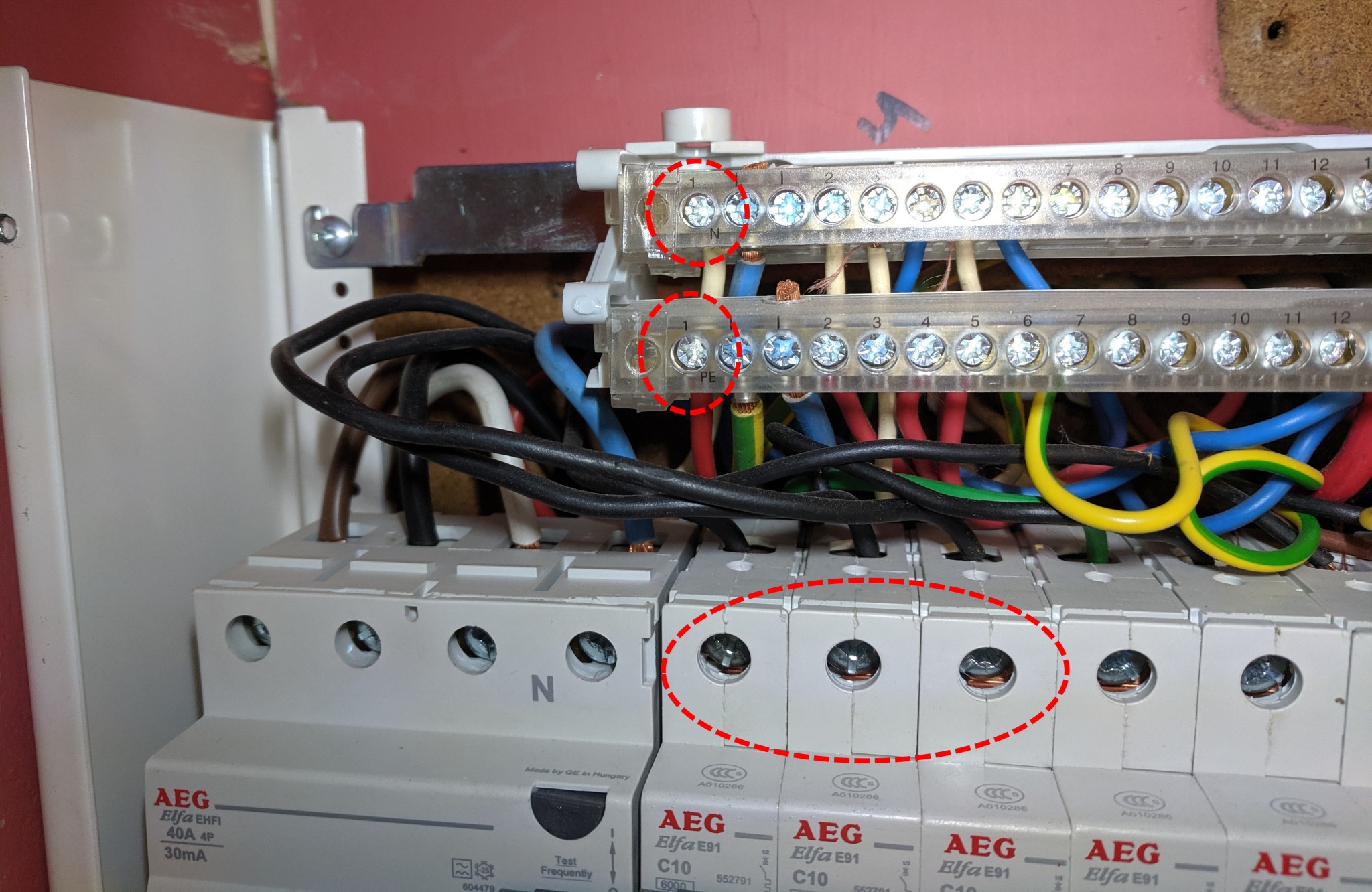

Försöker ta reda på om jag kan koppla in en induktionsspis som ska avsäkras med 3x16A.
Dom rödmarkerade kablarna går till spisen. De är 3.5mm tjocka inklusive isoleringen, det borde vara 2.5kvmm? Skylten till säkringarna säger det.
Är alla kablar rätt kopplade i perilexuttaget så borde jag ha tre svarta faser, röd jord och vit nolla. Återstår då att byta säkringarna till 16A vilket borde vara snabbt gjort för elektriker. Korrekt?

Så långt är det helt riktigt men du kan gärna avvakta med åtgärder eftersom i de flesta fall klarar du dig med 10 A till spisen. Vänta och kör en tid det är lika enkelt att byta om det skulle visa sig nödvändigt. Att du redan har 2.5 mm2 är bra för det är i den delen man ev kan klandra en medveten överbelastning dvs om du haft 1.5 mm2 och lagt på mer än 10 A längre tider.
Prova med 10A, det är mer matlagningsvanor än spisens maxeffekt som avgör hur stora säkringar det går åt.
