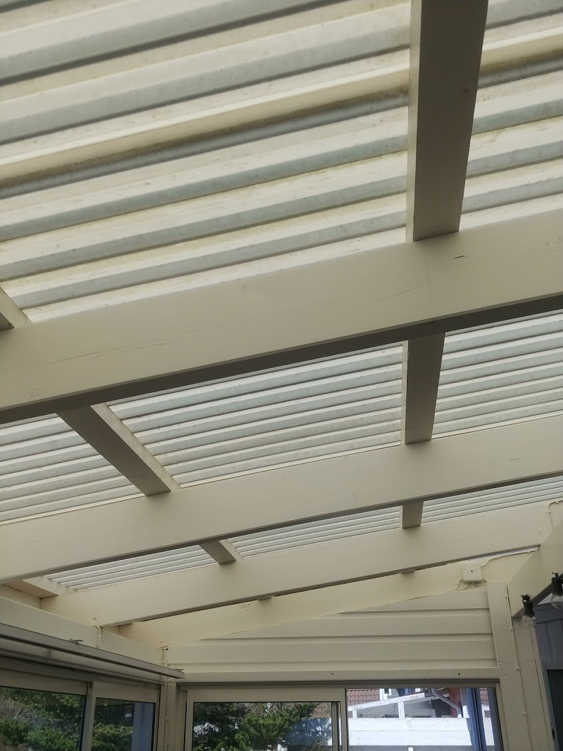

Hej, vi har ett gammalt plasttak på altanen modell enkelt korrugerat som måste bytas ut då det är gammalt och trasigt. Då vi har en inglasad altan i övrigt, dock inte isolerad i väggar och golv, skulle jag gärna vilja få dit kanalplastglas istället, för att eventuellt få lite bättre isolering mot solen och kanske behålla värmen lite bättre någon timme på kvällen.
Helst vill jag inte bygga om takstommen, som ser ut som på bilden. Jag undrar därför:
- Finns det kanalplastglas som man kan montera på samma sätt som korrugerat plastglas dvs inte behöva flytta om balkarna?
- Om svaret på ovanstående är nej, finns det någon bättre kvalité på korrugerat plastglas, än det man hittar på Byggmax?
Tack.

detta kan man lägga på tvärreglar TwinLite Kanaltak → Hållbart och isolerande tak till uterummet – Plastmo

Tack, den hade jag inte sett förut. Dock såg jag att priset drar iväg på den modellen, så det är ju frågan om man inte ska lägga pengar på att flytta balkarna istället (dvs hantverkartid) och köpa vanlig kanalplasttak istället.
Hittade den bla här:
https://www.bygggrossen.se/product.html/komplett-kanalplasttak-plastmo-clicklite-16mm-opal
Jag tog ett mått och jämförde samma mått med 16mm kanalplast.
Då får du köpa polykarbonats kanal plast hos en plastfirma GE står för general elektic som tillverkare av kanalplasten okrossbar dessutom men kostar därefter.L LarsThunberg skrev:Hej, vi har ett gammalt plasttak på altanen modell enkelt korrugerat som måste bytas ut då det är gammalt och trasigt. Då vi har en inglasad altan i övrigt, dock inte isolerad i väggar och golv, skulle jag gärna vilja få dit kanalplastglas istället, för att eventuellt få lite bättre isolering mot solen och kanske behålla värmen lite bättre någon timme på kvällen.

Ja, som det ser ut är det billigare (eller går jämt ut...) att snickaren flyttar befintliga balkar och jag köper standard 16mm kanalplast. Tack för era svar!
Byggmax tak skall ej vara I solen. Finns inget skydd för detta hos max skivor.L LarsThunberg skrev:Hej, vi har ett gammalt plasttak på altanen modell enkelt korrugerat som måste bytas ut då det är gammalt och trasigt. Då vi har en inglasad altan i övrigt, dock inte isolerad i väggar och golv, skulle jag gärna vilja få dit kanalplastglas istället, för att eventuellt få lite bättre isolering mot solen och kanske behålla värmen lite bättre någon timme på kvällen.
