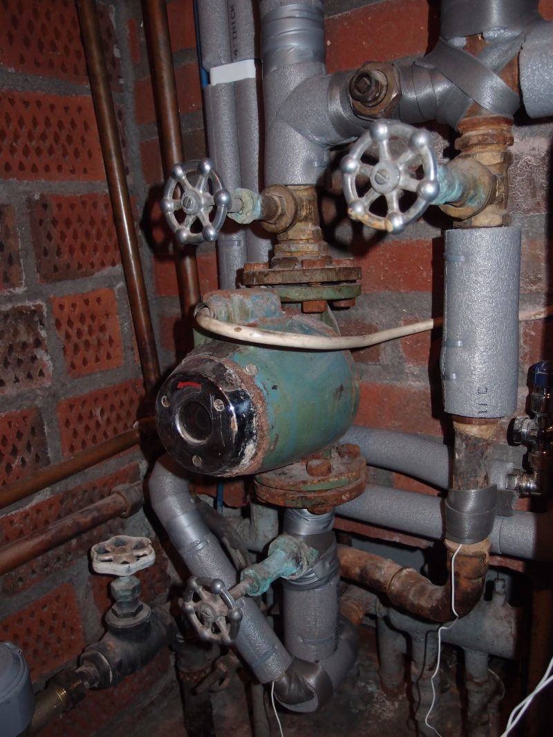

Har ett hus som har original vattenburen golvvärme från 1960. Har haft lite problem med att den längsta slingan inte blir riktigt lika varm som övriga slingor i huset vilket skulle kunna bero på igensättning eller att cirkulationspumpen inte riktigt orkar länge (det är ett tvåpumpssystem där pumpen i bergvärmen kör elementen och denna pump golvvärmen).
Pumpen är från 1960 och snurrar som den ska men det är ju svårt att kontrollera om flödet fortfarande är som det ska.
Nån tyckte att snurrar den så funkar den som den ska men jag har svårt att tro att det verkligen stämmer (sen drar den ju ganska mycket el jämfört med nått modernt).
Så byta eller inte byta?
Om jag byter så verkar inte måtten stämma med moderna, har ca 190 mm fläns till fläns men jag antar att man kan göra adaptrar?

Har bytt en liknande pump i vintras, det finns adaptrar att köpa om än rätt dyra..
Lagren i min pump va helslut

Du kan få köpa mina adaptrar förresten, kanske även curkpumpen om du är intresserad..
Här är tråden från när jag bytte..

Tack! precis vad jag behövde.
Jag är intresserad av adaptrarna, som pump kommer jag köra en Alpha från Grundfos.
Min är också en API, tyvärr går det inte längre att se på skylten vilken typ det är, håller på att rota i gamla papper som följde med huset för att hitta typbeteckningen.
Hur finjusterade du längden på pump + adaptrar så det matchade dom flänsar som sitter på rören?
Som man ser på bilden har jag ventiler på båda sidor så planen är att inte ändra nått alls på rören utan bara byta ut pumpen-

Du kan få köpa mina flänsar, skriv gärna pm om detta.
Det stämde rätt bra med avståndet.. Jag drog bara ihop det hela, de har väl tänkt till så det ska passa om man köper flänsarna och en ny cirkpump
