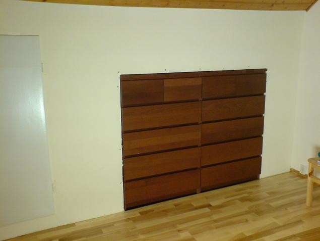

Jag tänkte bygga in klädförvaringen i ett av mina sovrum i ena kattvinden. Jag håller just nu på att hitta en (tänkte förvisso skaffa två) byrå som är lämplig för inbyggnad.
IKEA's MALM byrå (den höga med 6 lådor) verkar vara en mycket praktisk byrå, den har hjul på lådorna, samt är relativt ljup, 48cm. Problemet är bara hur byrån skall fällas in i väggen. Jag hade tänkt såga upp ett hål i väggen, lika stort som byråns yttermått, och sedan skruva fast den på baksidan, mot väggen med en lämplig regel i hörnet.
MALM seriens lådor är lika breda som byrån, jag blir därför lite osäker på hur man bäst döljer skarven mellan byrå och vägg. Hade tänkt mig någon form av dörr/fönster foder, förmodligen helt slät sådan. Har förvisso almogelist längs med golvet...
Har ni några tipps på en lämplig byrå? Förslag på hur inbyggnaden görs lämpligast?
Det blev två stycken av IKEA's Malm byråer.
Jag blev riktigt nöjd faktiskt, ska bara montera släta lister runt, för att dölja skruvhålen o springor.
