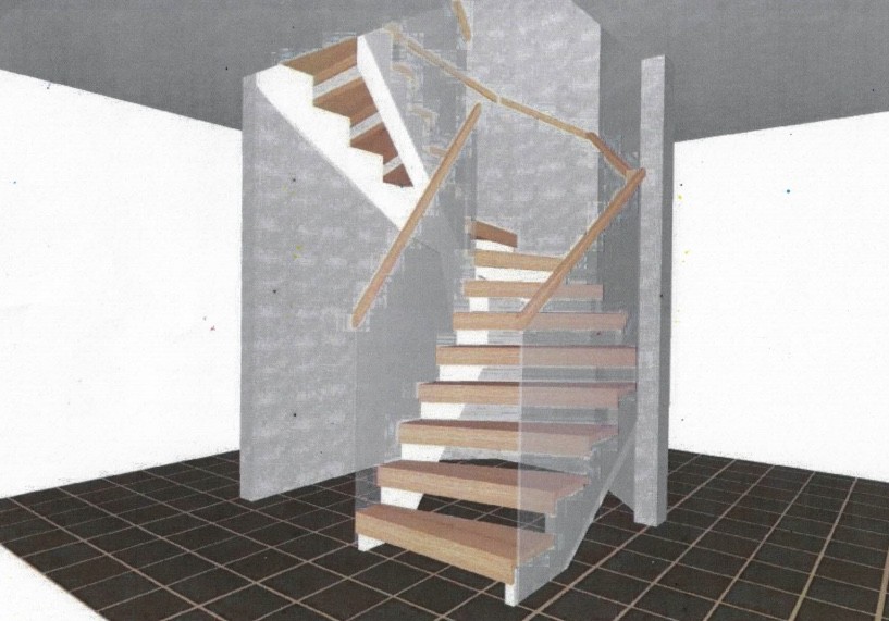

Designen på trappan kommer bli enligt bilden trappdesign.
- Underliggande vangstycken, lackade vita - kommer lämnas in till lackerare.
- Steg i massiv ek, som skall vitbetsas och lackas
- Glasräcken med överliggare i massiv ek, som skall vitbetsas och lackas som stegen

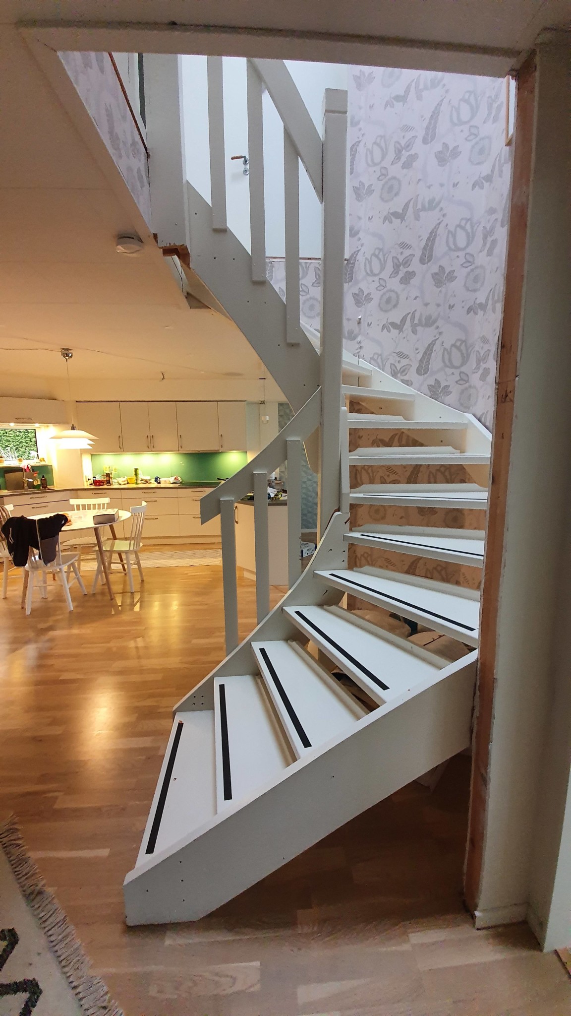

Då har det äntligen hänt! 3 år senare har jag fått tid att bygga trappa. Det har tagit mig 4 helger att malla av, såga ut och passa in. Det som kvarstår nu är att såga ut stegen, vilket jag troligen inte gör förrän vagnstyckena är lackade.

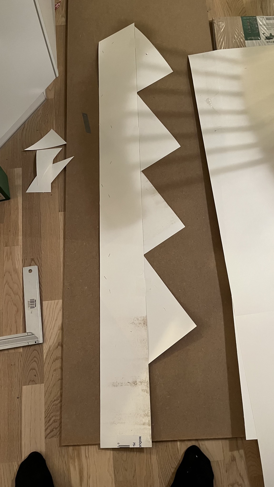

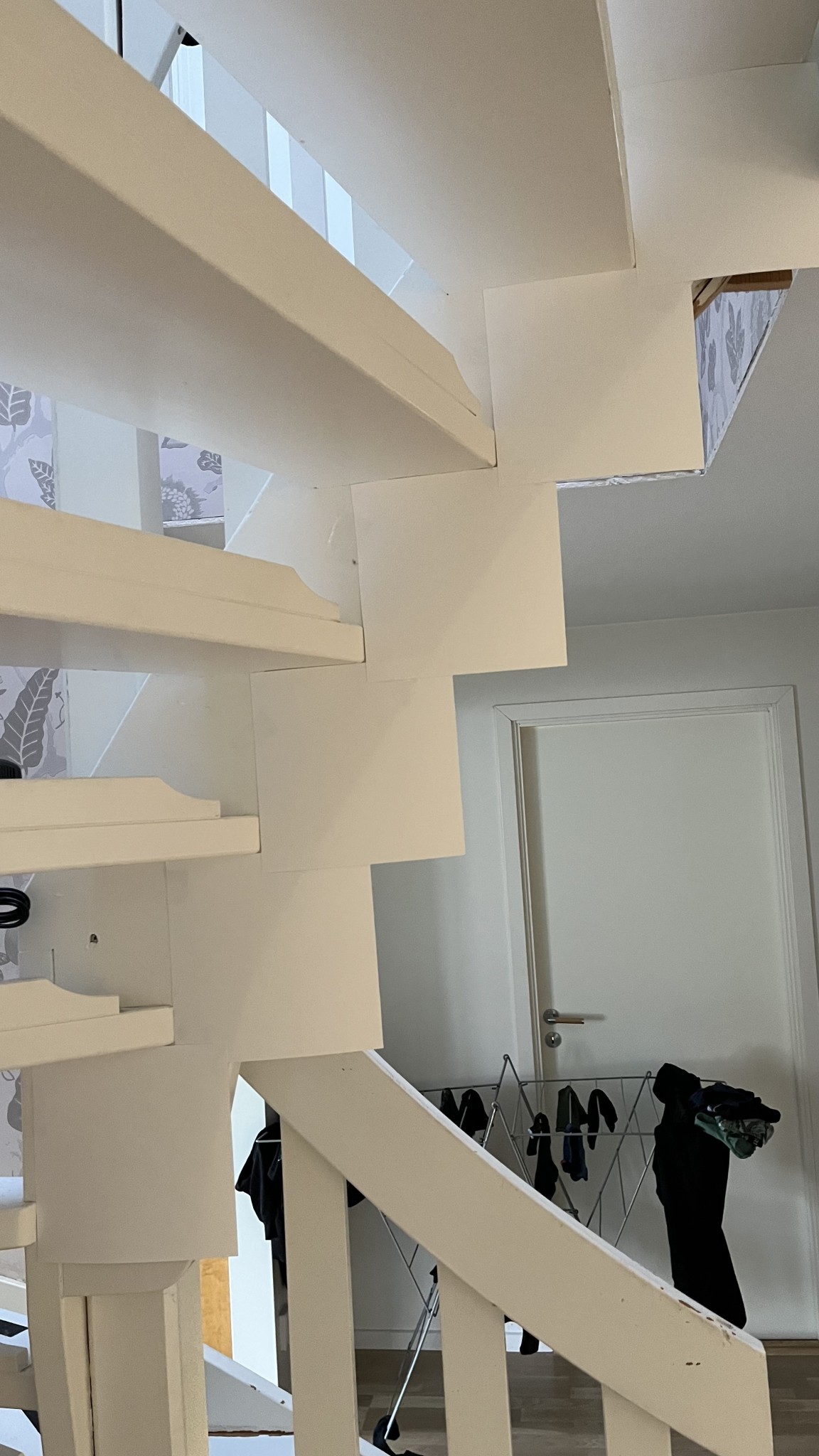

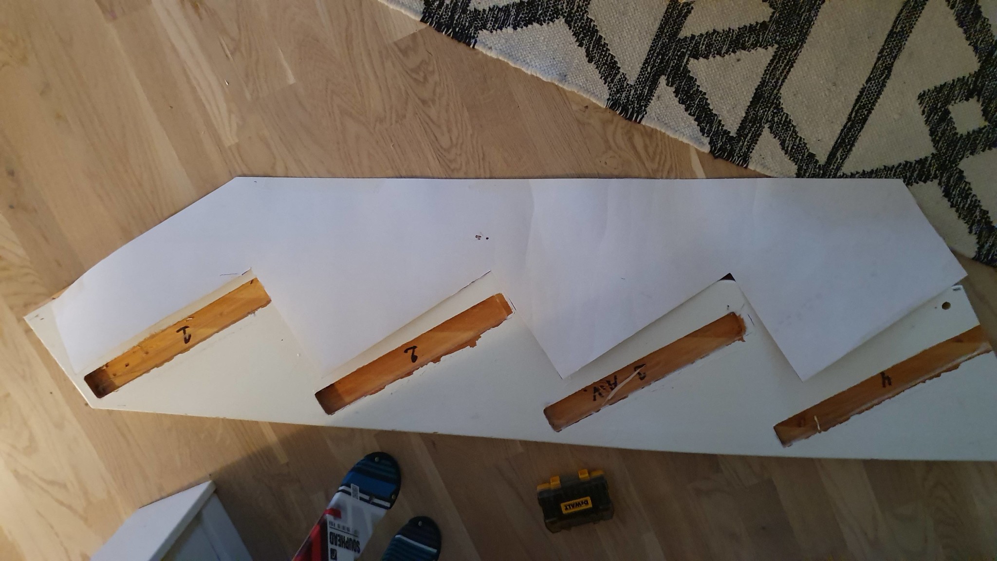

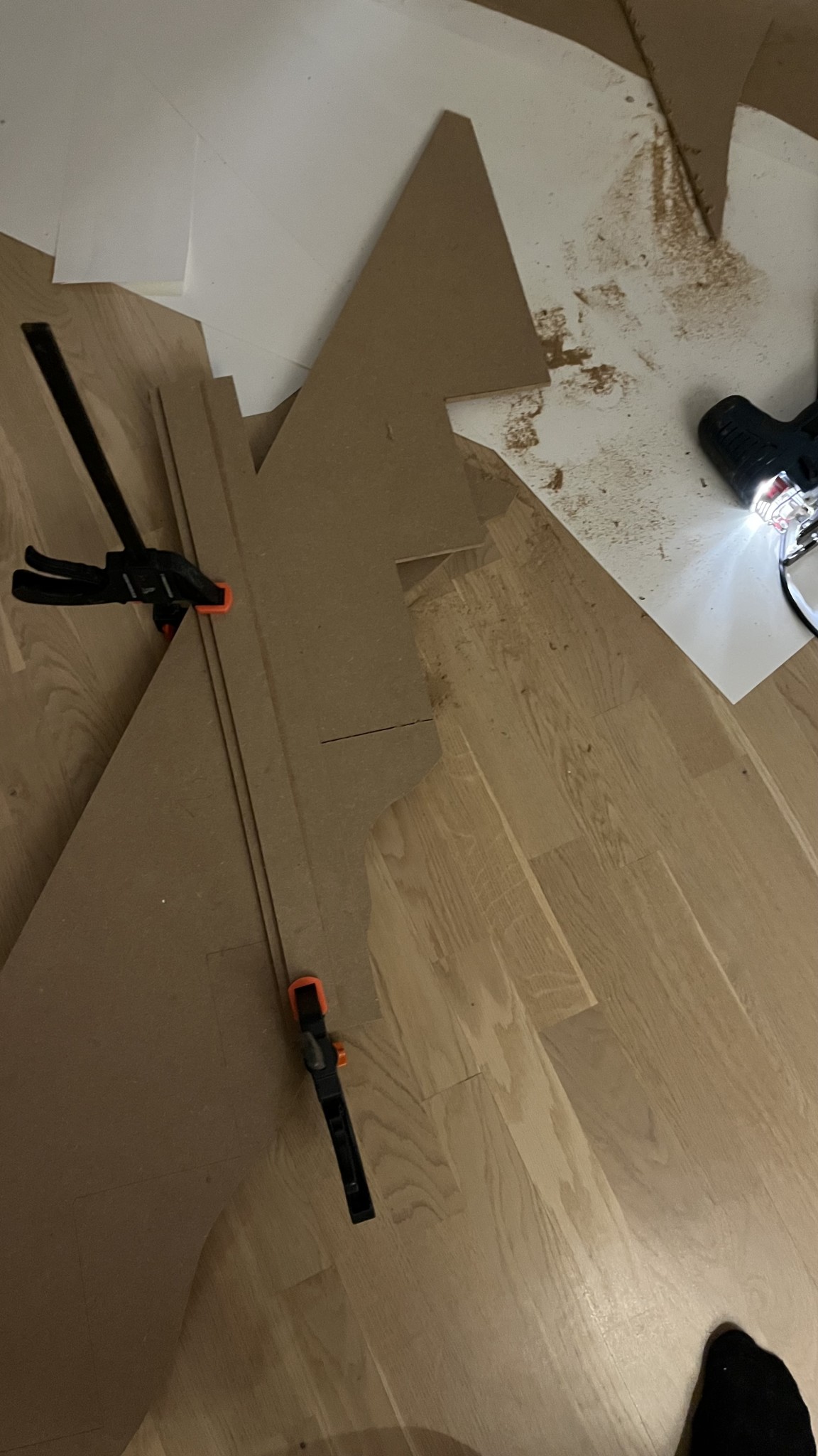

Jag började med att malla av hela trappan med hjälp av mjölkpapp. Jag skar ut rektangulära ark som jag sedan fäste under varje steg för att få ut rätt vinklar. Dessa tejpade jag sedan ihop med en 15 cm bred remsa som var lika långt som vagnstycket. På så vis fick jag en mall för varje vangstycke.

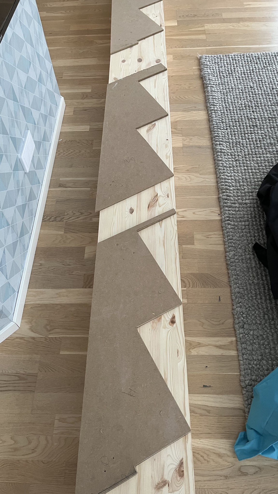

Efter detta så sågade jag ut mallar av vangstyckena i 6mm MDF. För att kunna kolla att de passar. Jag hade nämligen glipor mellan nuvarande trappa och vägg vilket berodde på att trappan hade fel mått. Så har varit tvungen att justera längderna på vangstyckena.

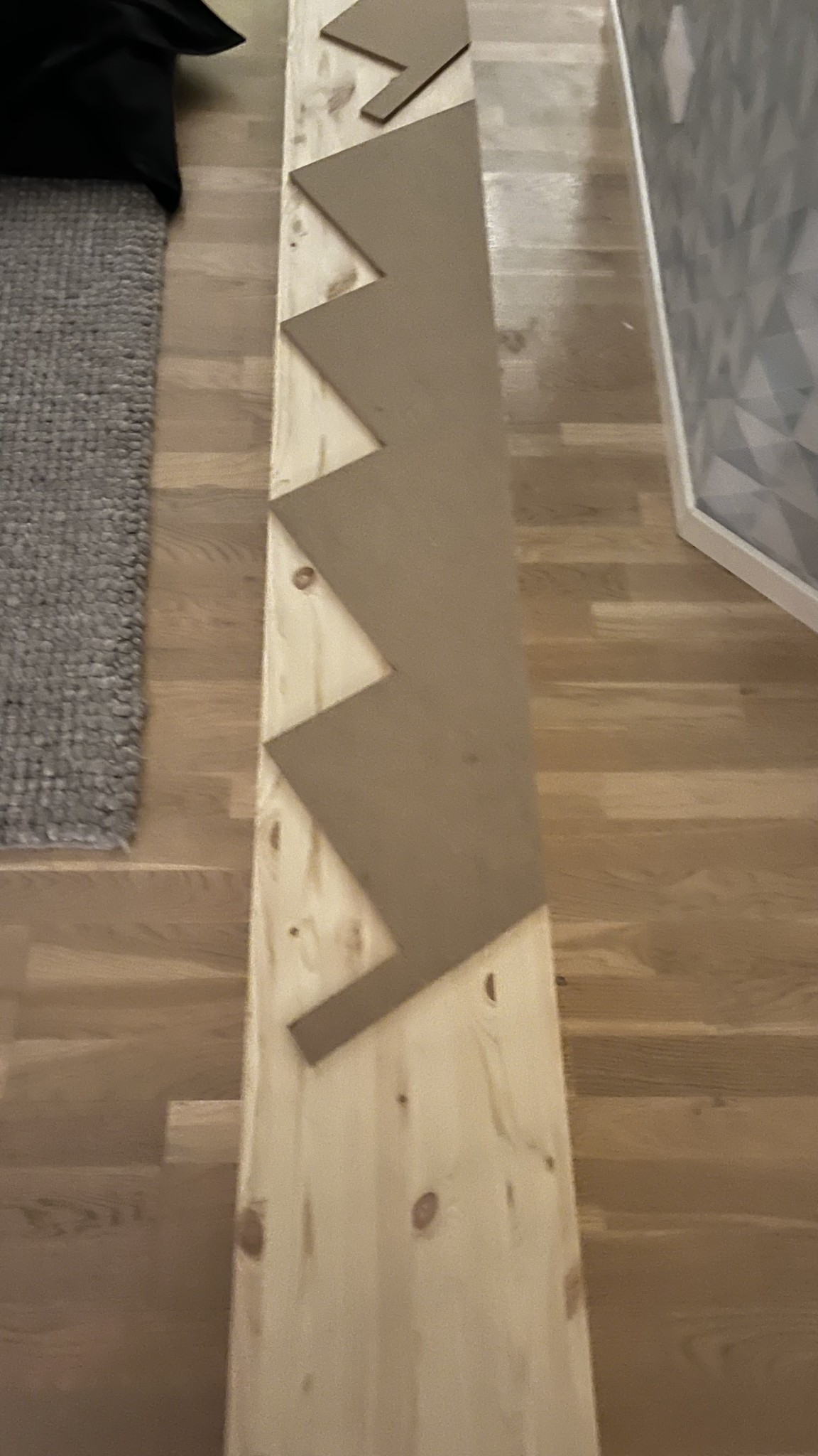

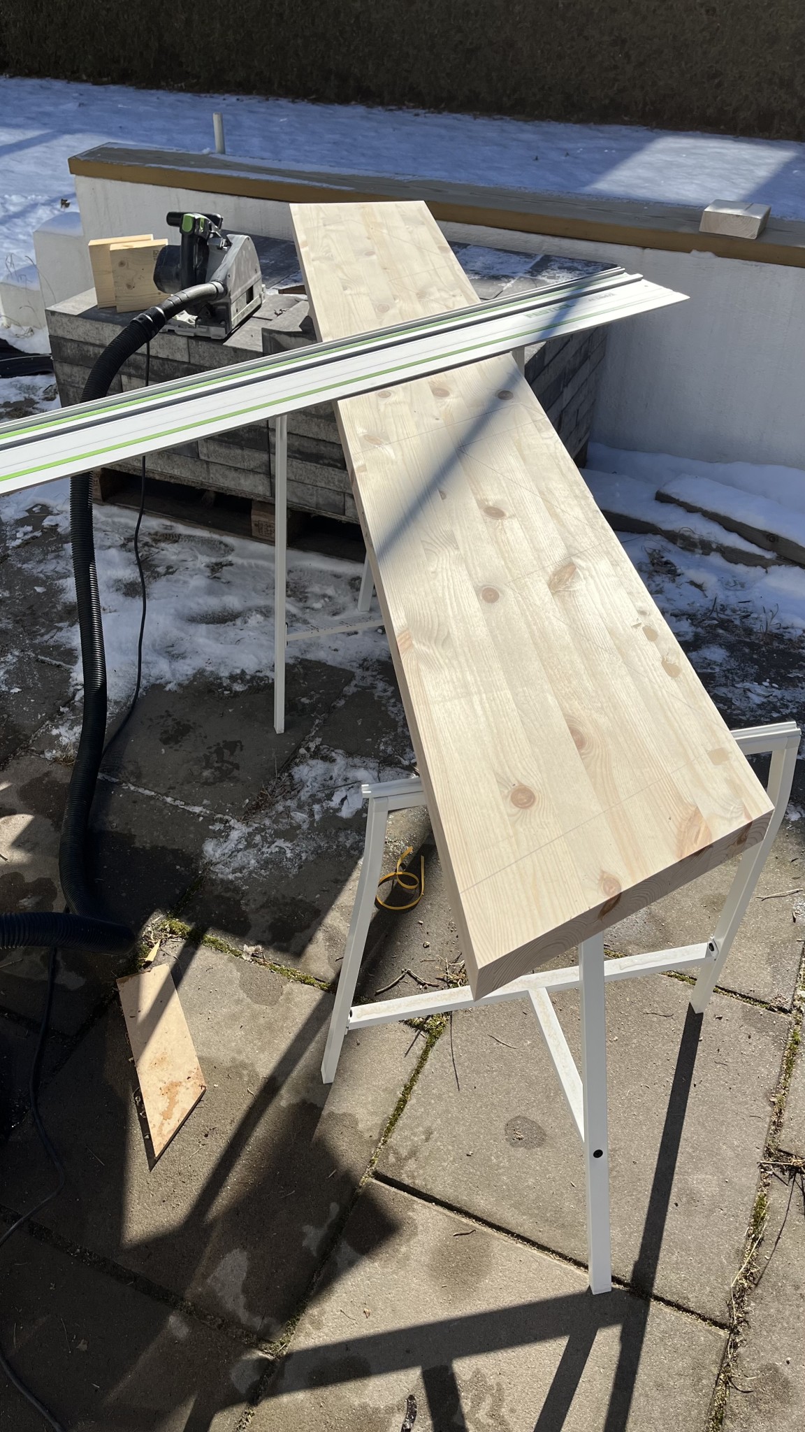

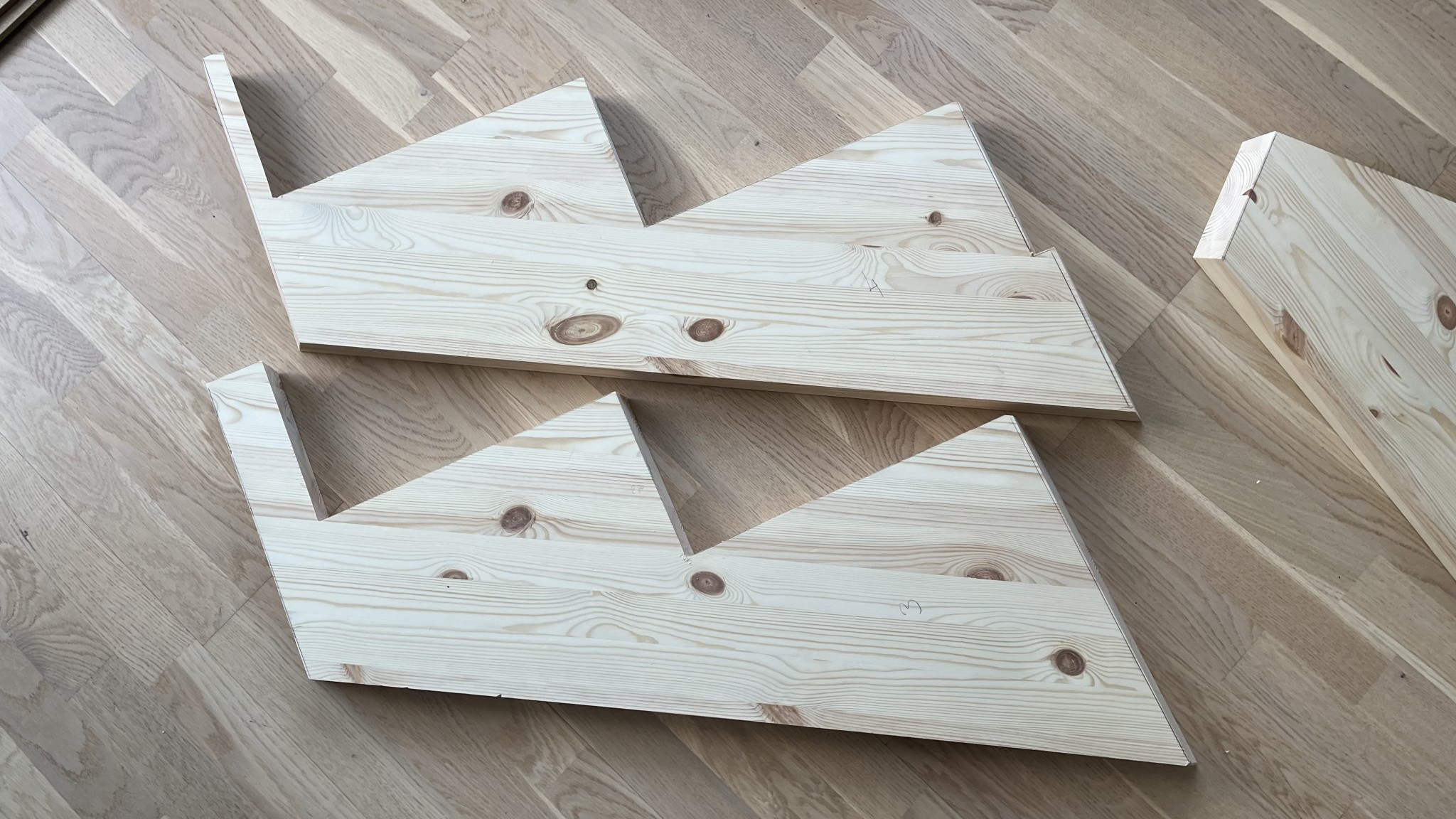

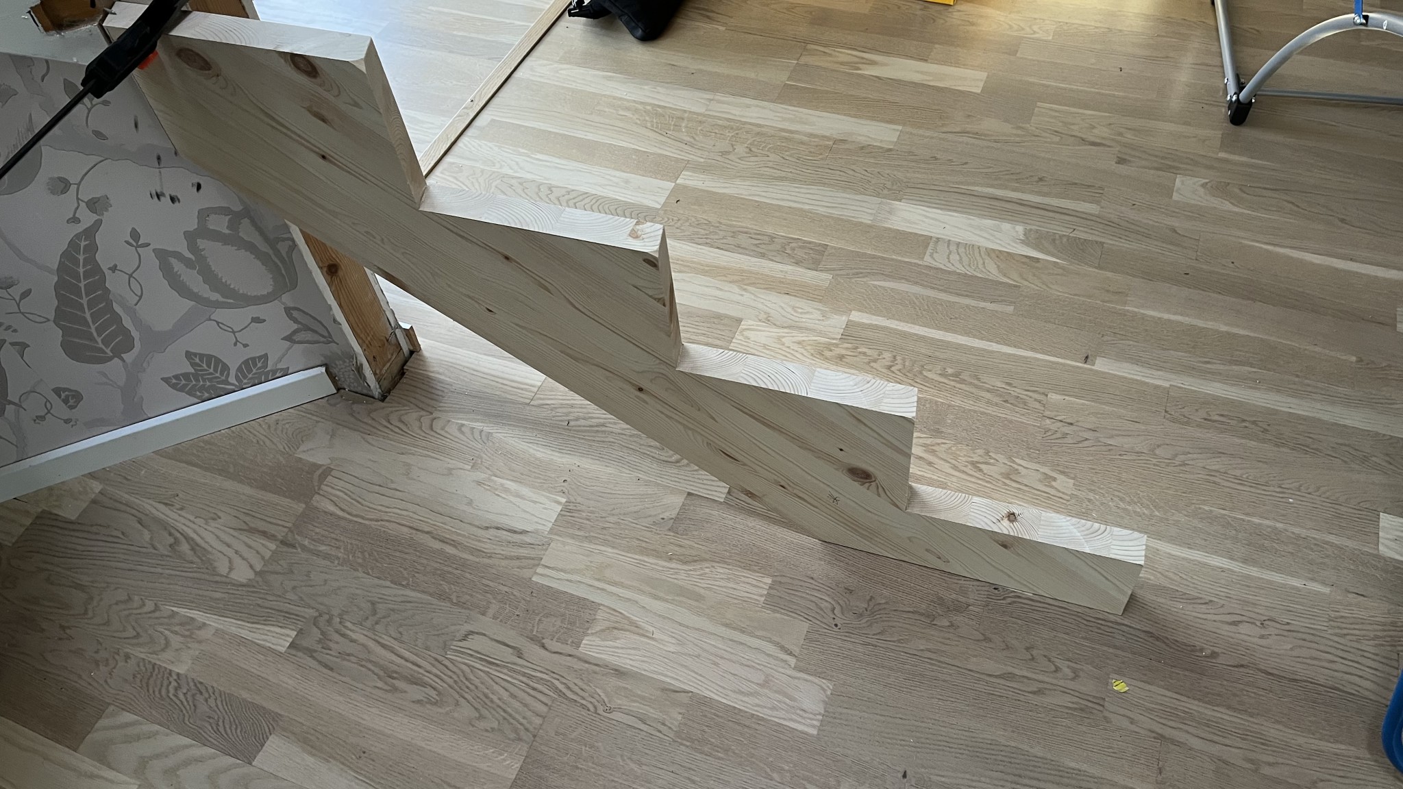

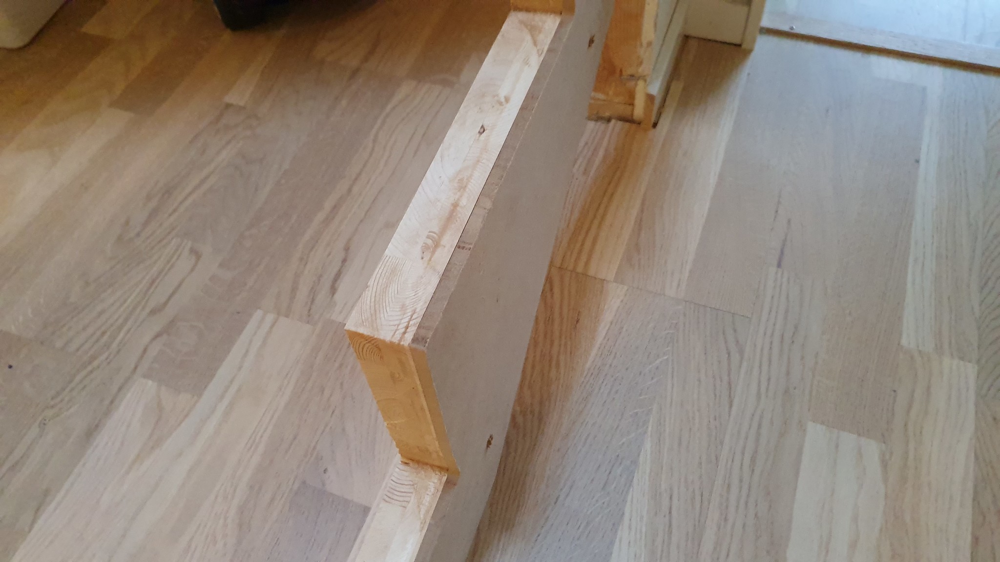

Det blev en förändring mot ursprunglig plan. Orkade inte med att själv limma skivor till vangstyckena, utan köpte 30cm breda limträbalkar som är avsedda till vangstycken.

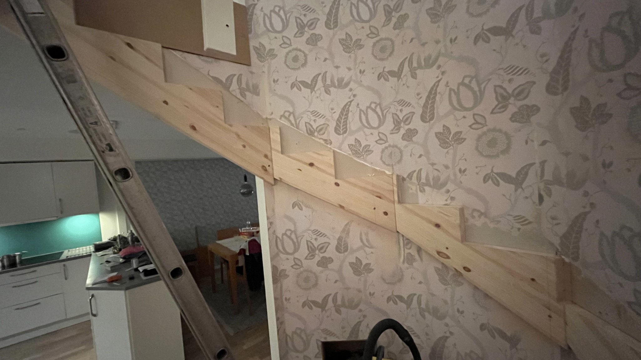

Så nästa steg blev att såga ut vangstyckena i limträbalkarna. Den stora utmaningen här var att få till rätt vinklar. Hörnen gick relativt bra, men jag girade även varje snitt för stegen, då det är en ”rund” trappa så vrider sig varje steg, eftersom jag skall ha en trappnos som syns från sidan så blev jag tvungen att se till att vinkeln blev rätt. Detta har tagit en hel del tid och tankeverksamhet ☺️

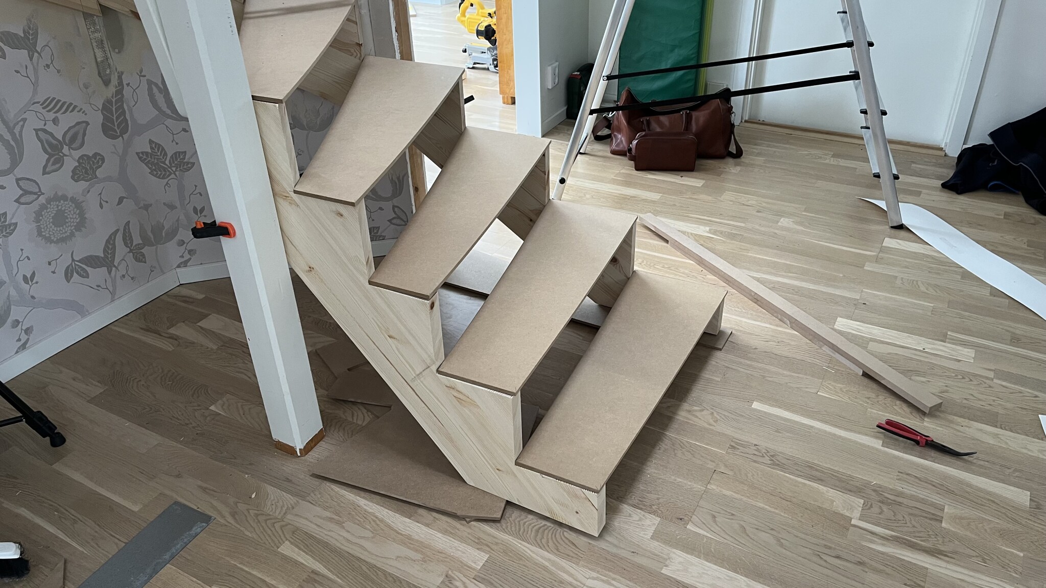

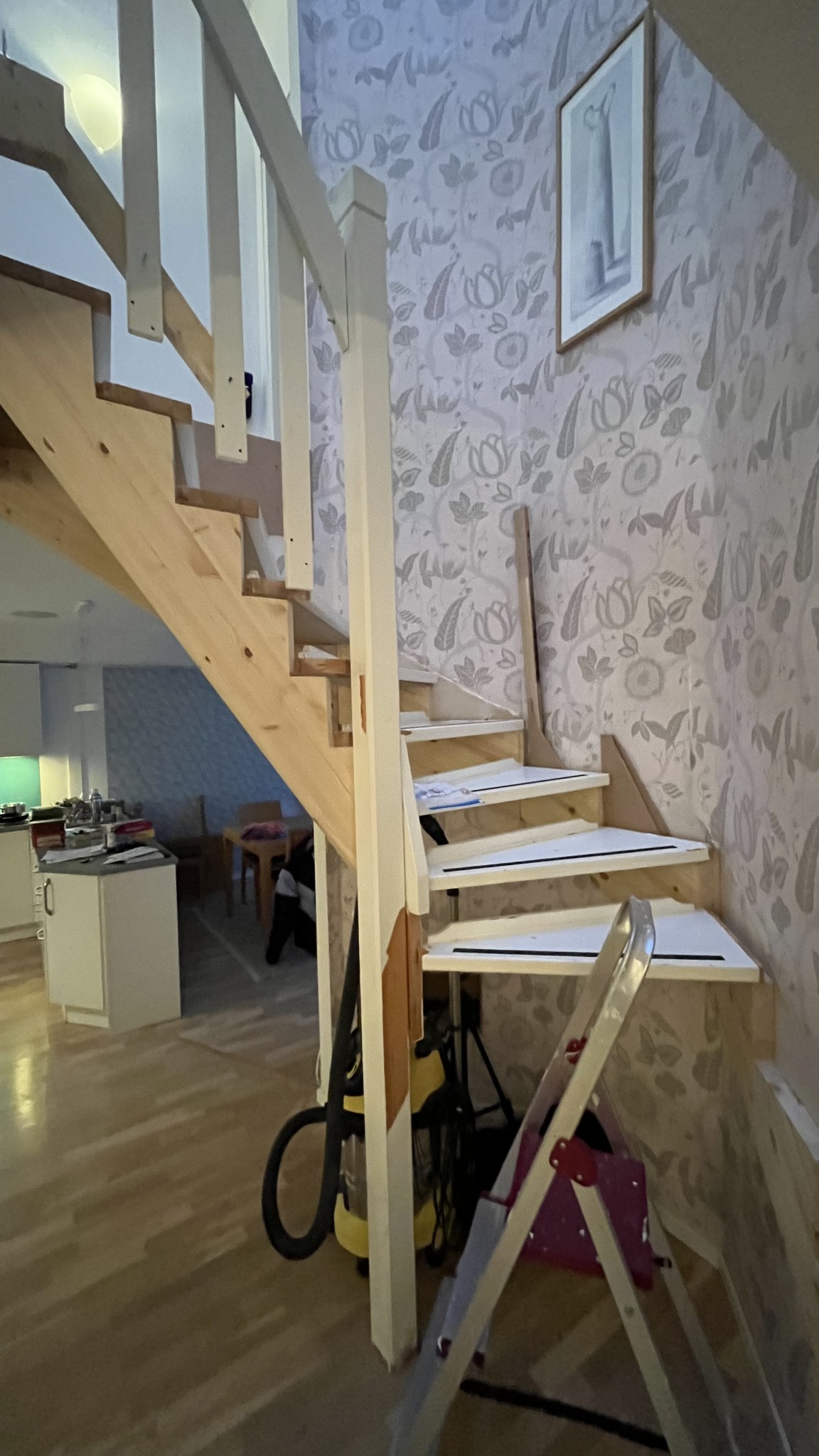

Jag har nu monterat vangstyckena och därefter mallat av alla steg och sågat ut dem i MDF. Skall skicka vangstyckena på lack i veckan, så nu blir det paus en stund.

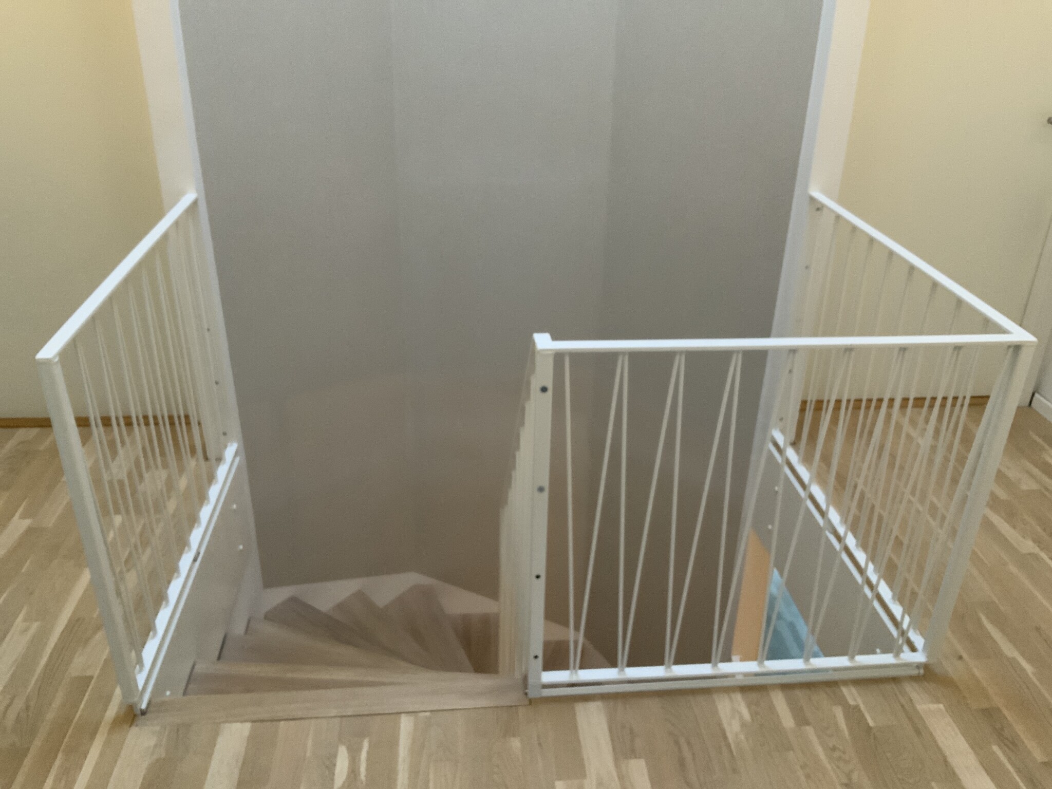

Trappan har varit klar en stund och blev grymt nöjd med resultatet, så nu kommer slutet på denna byggtråd.

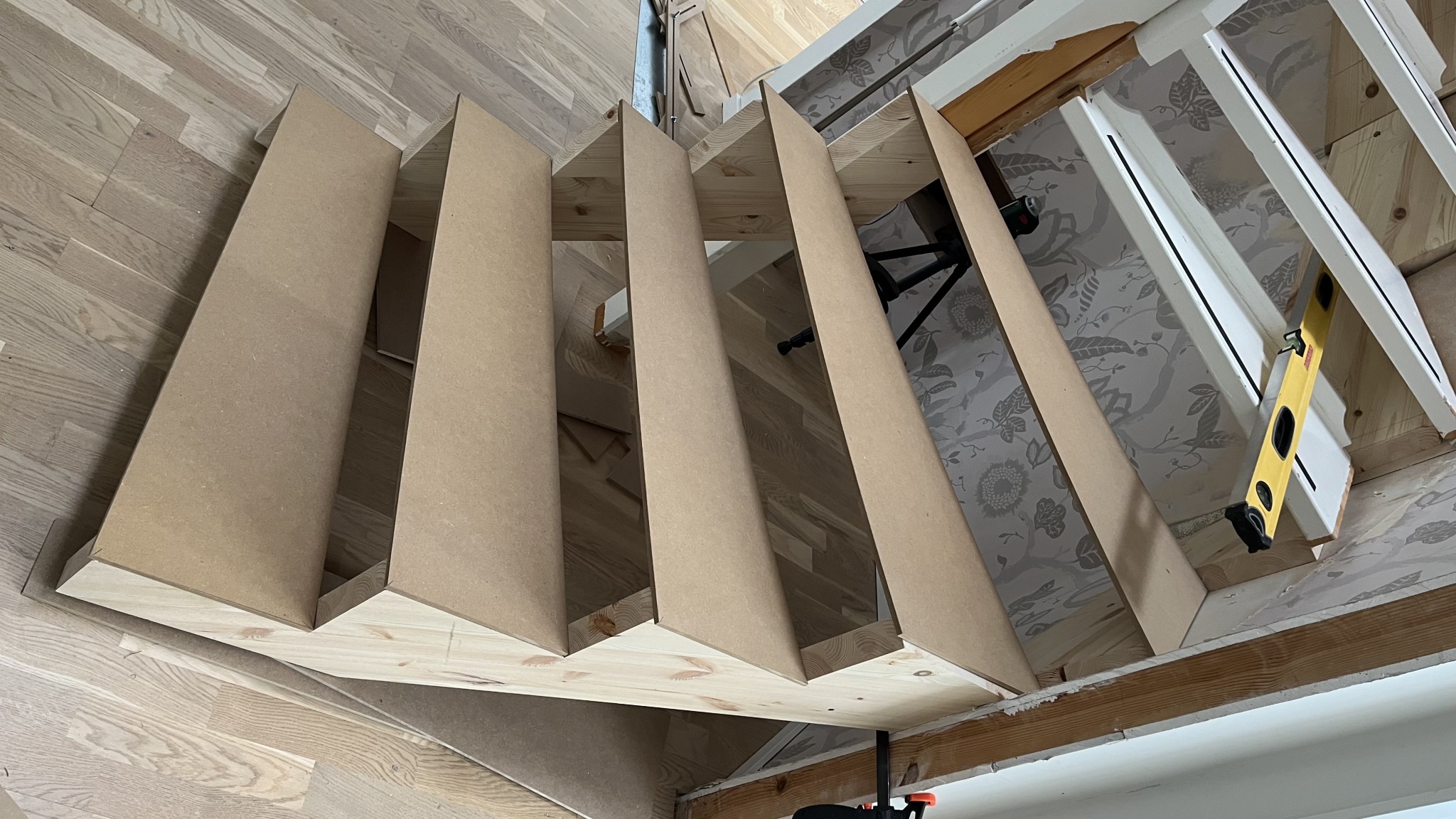

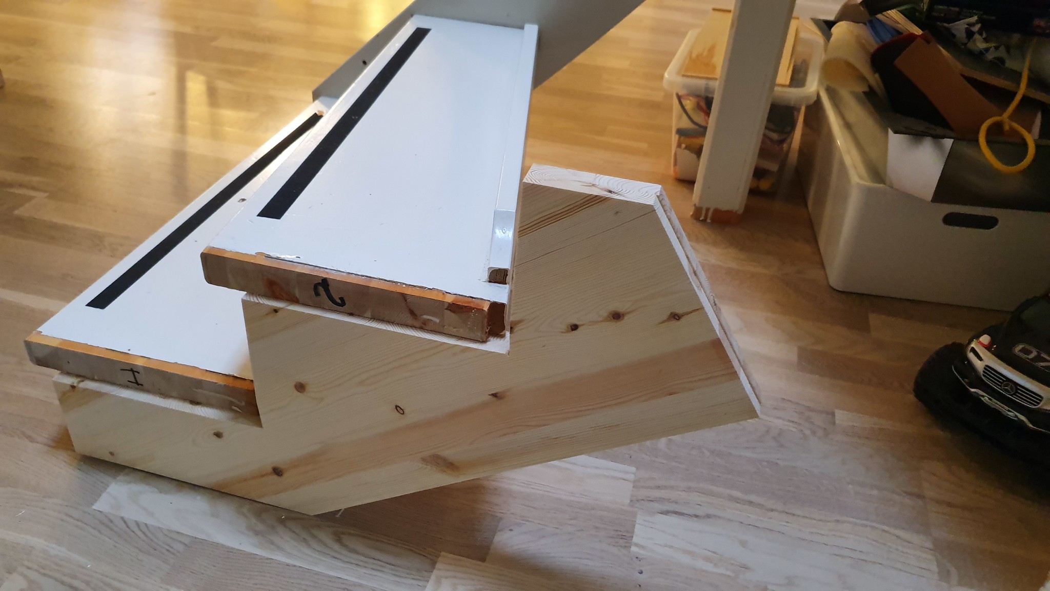

När jag hade fått till alla vangstycken så tillverkade jag en enkel stegmall utifrån överbliven MDF och mallade av stegen utifrån de nya vangstyckena och gamla stegen.
Sedan sågade jag ut och gjorde justeringar i MDF. Ville inte riskera att såga fel i de massiva stegmätning jag beställt.

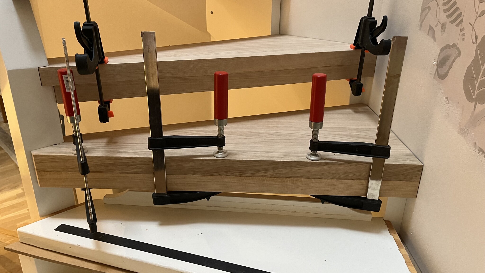

Då jag ville ha en trappnos i samma tjocklek som steget, så kapade jag till stavar som jag limmade i framkant.

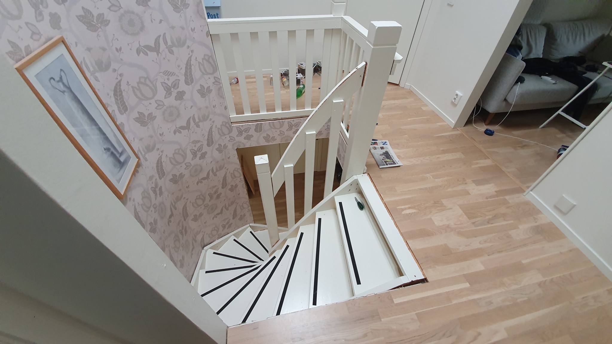

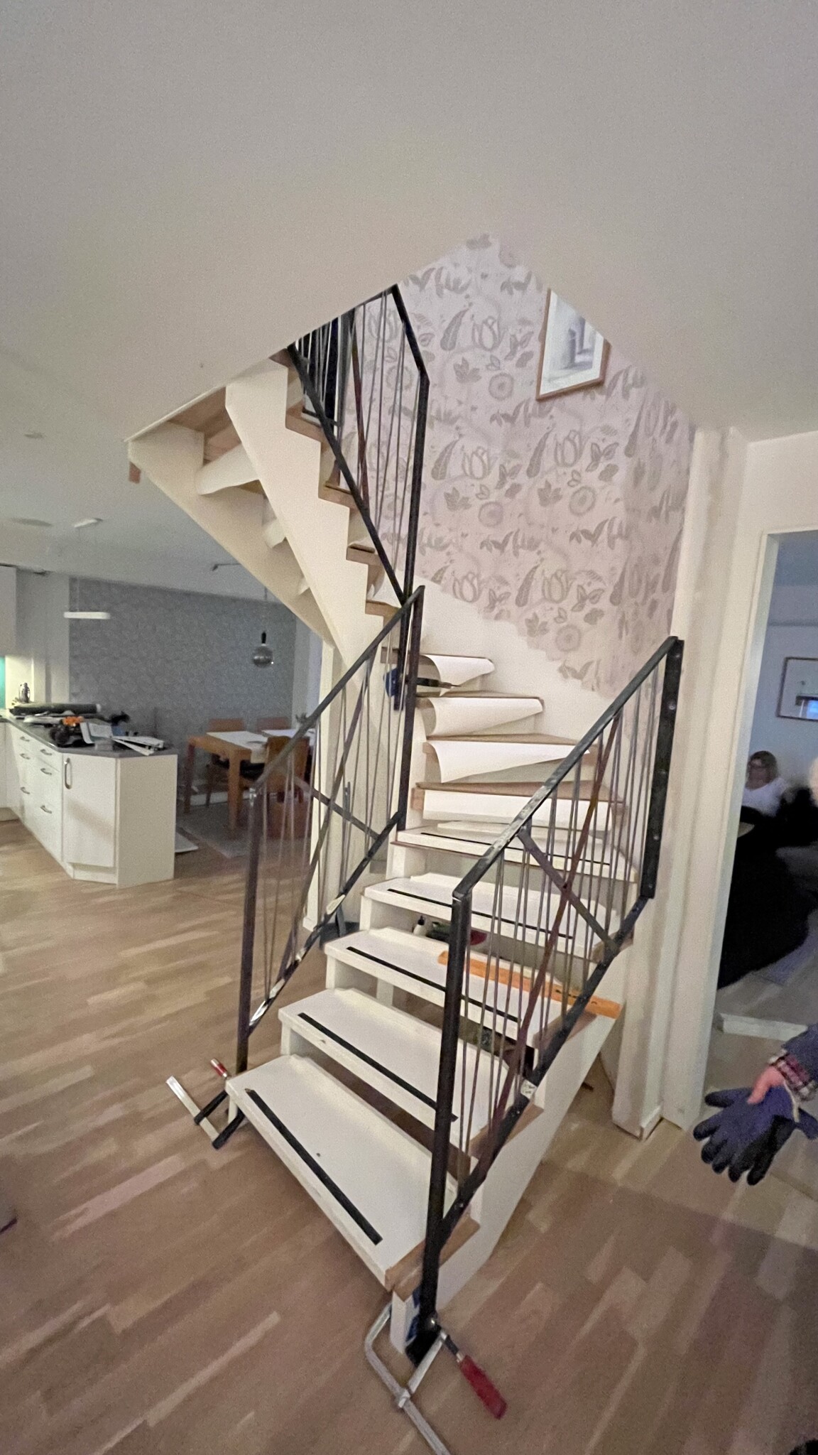

Som räcke bestämde vi oss för smide. Så fick tag i företag i Örebro som konstruera enligt mina önskemål. Även detta blev rätt utmanade med alla vinklar, men resultatet blev vi väldigt näjda med.

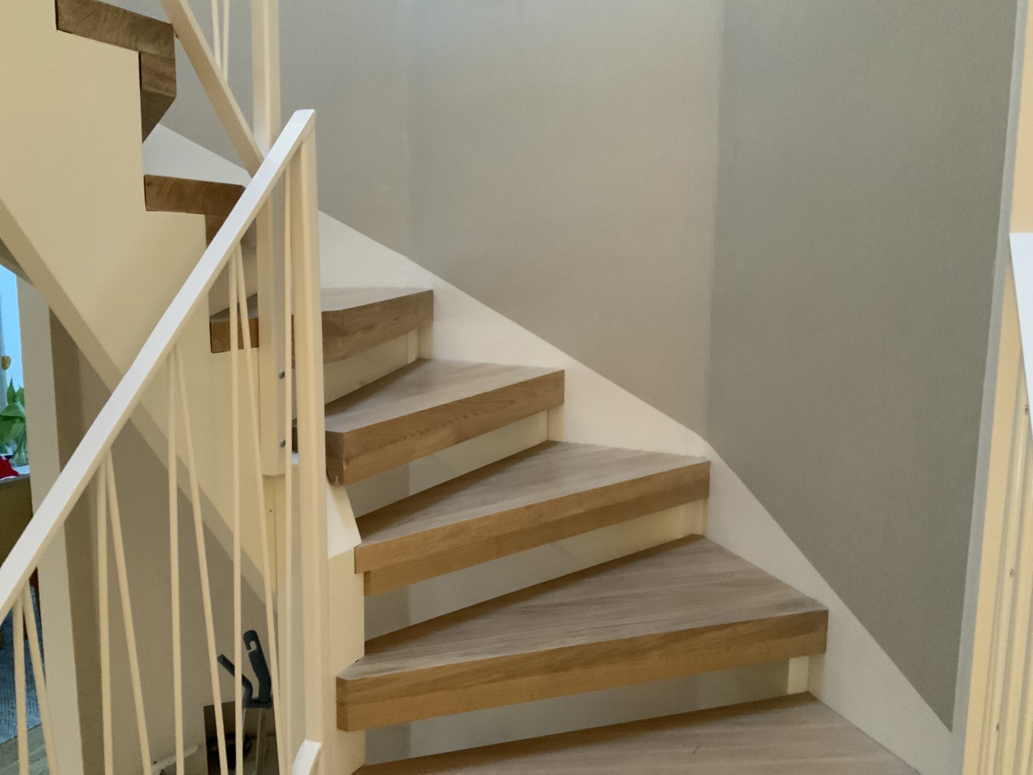

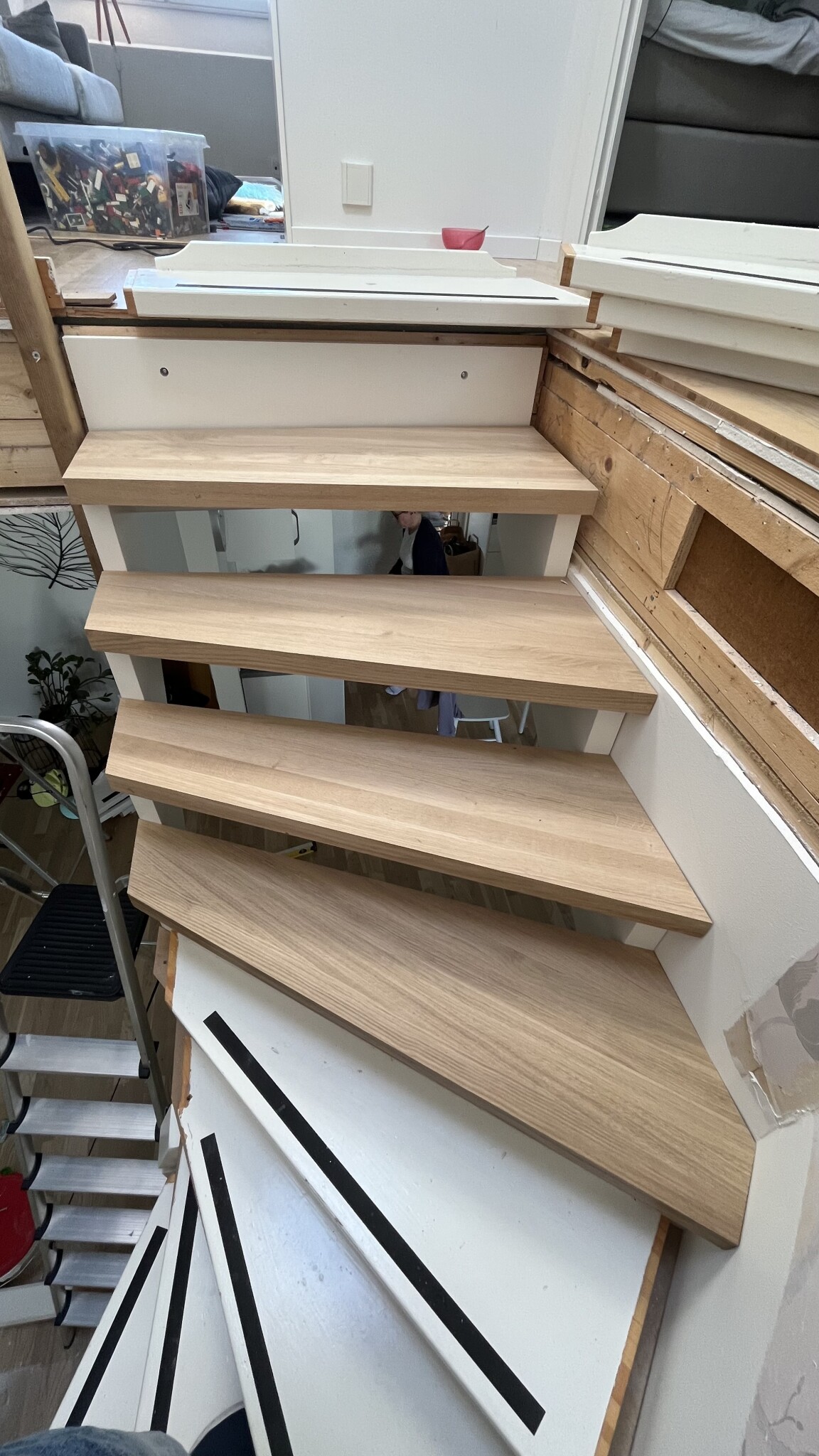

När staketet var på lackering så slutförde jag behandling och montering av stegen. Som ytskydd blev det osmo vitpiggmenterade hårdvaxolja. Insåg att det finns många olika skolor kring montering av stegen där olika skolor förespråkar skruva och/eller limma, men jag bestämde mig för att limma stegen med konstruktionslim då jag ville ha helt dold montering. Får se med åren om det är något jag får ångra. Såhär blev slutresultatet.
Kan väl såhär i efterhand konstatera att det tar mycket tid att bygga en trappa, men känner att det är värt varenda minut då resultatet blev precis så som jag tänkt mig när jag började. Jag fick tidigt höra från trappföretag och personer med byggkundskap att trappa är inget man bygger själv. Så om någon därute hört samma sak, men ändå är sugen att bygga sin egna trappa så säger jag - det går utmärkt att bygga sin egna trappa, men se till att du har tid och var noggrann.
