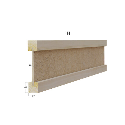

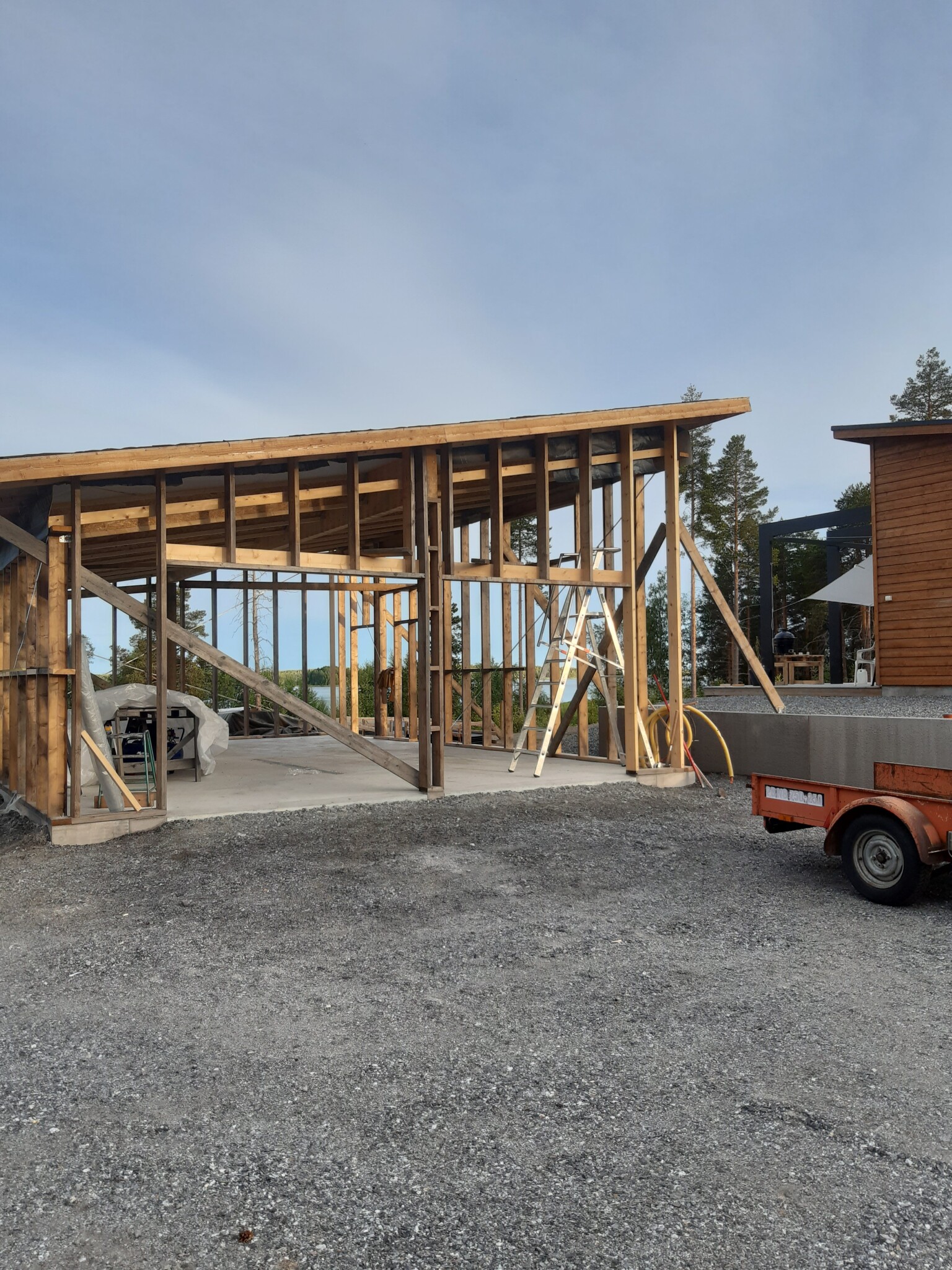

Mitt garagebygge 7 x 10 m pulpettak 7°, masonitbalkar 350, råspont papp och Plannja Trend, byggde på balkarna med 45 x 95 för taksprång och luftning.
Använde limträbalk 115 x 640 i centrum. Öppet till nock.

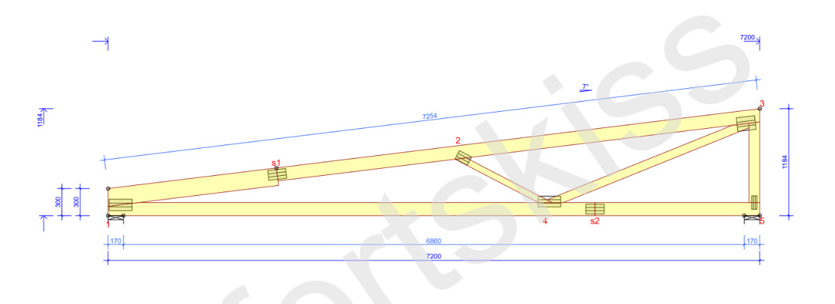

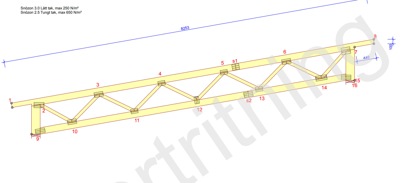

Nu har jag fått in offerter på takstolarna. 22800kr inklusive frakt från Nässjö takstolsfabrik.
Se bilder nedan.
Takstolen blev lägre i bakkant än vad jag väntat mig vilket är positivt då totalhöjden på byggnaden inte drar iväg så mycket, detta ger mig en lite mindre massiv fasad på framsidan.
Passade även på att ta en offert på Precut enligt bilden ovan. Detta är bara en snabb schablon utan urtag och avväxlingar för garageportar men den ger en bra indikering på vad man får betala för kalaset.
NST ska ha 27500kr för precut inklusive leverans. Jag gjorde en snabb motkalkyl baserad på byggmax priser på 170x45. Jag summerade löpmeterna exakt och lade till 5% för spill vilket landade på ca 19300kr. Förmodligen skulle man kunna få ner detta ett antal tusen via offert men jag tycker samtidigt inte att priserna är galna med tanke på potentiell insparning i tid. Säg att det kostar i runda slängar 10000kr mer för precut än att stå och såga upp allt själv. Jag kan tycka att det är en rimlig utgift för att spara tid med hänsyn till att jag inte kommer att anlita någon annan till någonting annat än lite plåtslageri.
Vikten på takstolarna uppskattas till ca 59 kg vilket absolut är hanterbart utan kran.

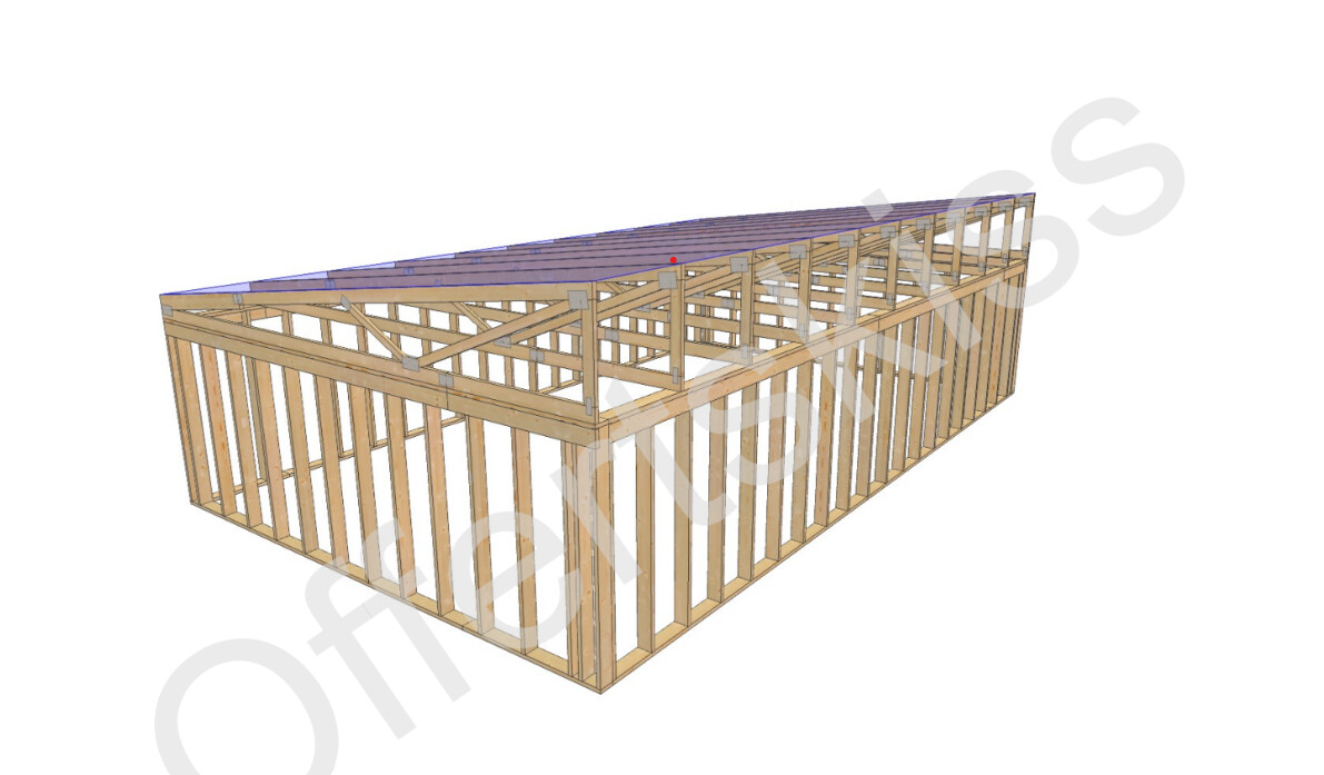

Nu har jag fått tillräckligt med info kring måtten på takstolarna för att börja rita upp ett första utkast i en 3D-modell.
Fortsättning följer.

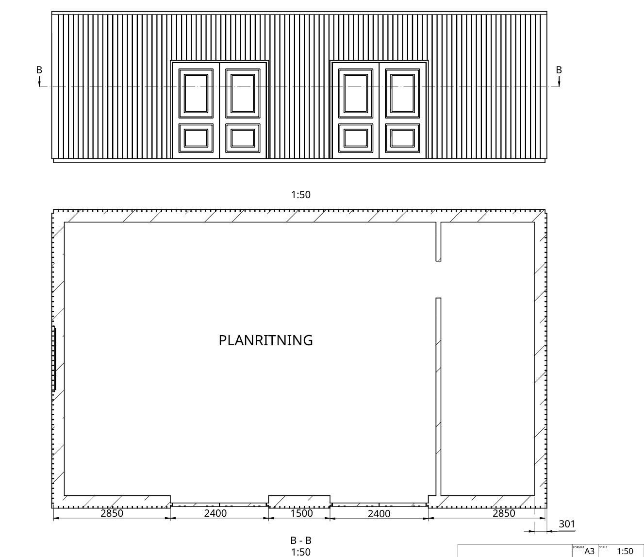

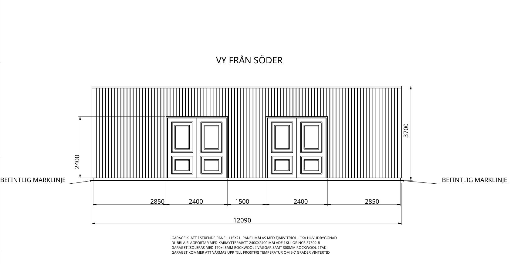

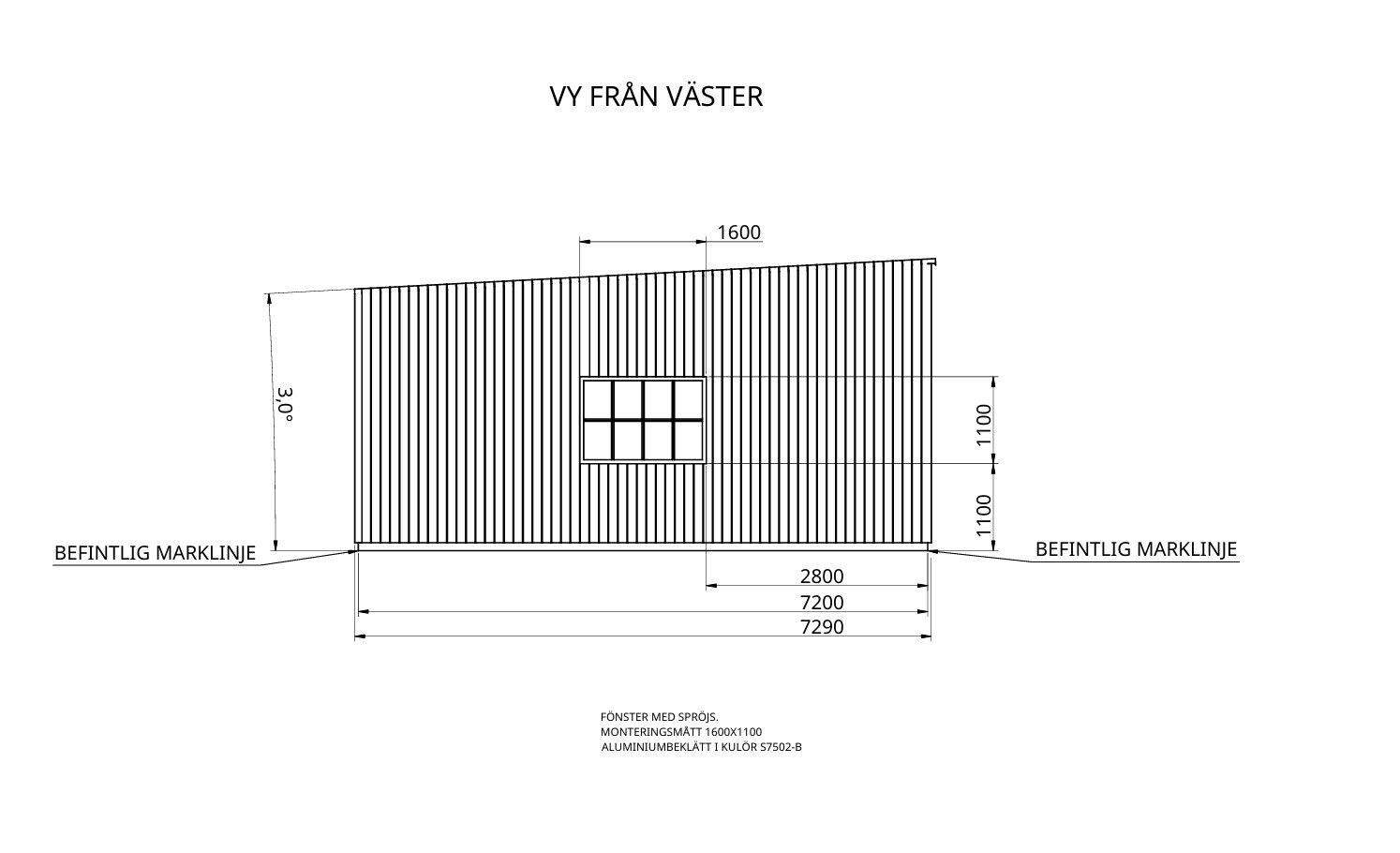

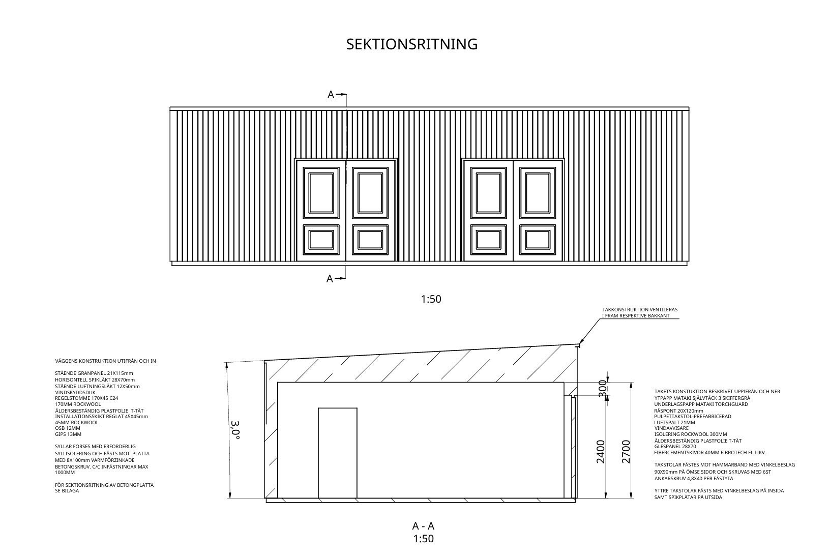

Nu sparkar jag liv i tråden igen. Jag funkar inget vidare bra utan tidspress och nu börjar det bli dags att ta tag i livet inför en byggstart i vår. Nedan ser ni urklipp från bygglovshandlingarna som jag precis färdigställt.
Vi bestämde oss för att sänka taklutningen till 3 grader för att hålla nere byggnadens höjd vilket låter oss bibehålla utsikten mot trädtopparna strax bakom.
Stomhöjden blir 2700mm vilket ger en innertakshöjd på ca 2630 efter 28mm gles och 45mm fibercementskivor.
Jag kommer att specialbeställa slagportarna med fräsningar enligt bilden nedan för att bättre matcha ytterdörr på huset.
Förrådsrummet inne i garaget mäter 2400mm på bredden. Tanken här är att vi ska få plats med en extra kyl och frys med en liten avlastningsyta i mitten och sedan fylla resten av väggarna med 600mm djupa lagerhyllor för att kunna hålla bra ordning på alla pinaler man samlar på sig genom åren.
Planen är att värma upp garaget med luft/luft-värmepump och sätta in någon form av kompakt FTX anläggning för att säkerställa god ventilation. Jag vill bara hålla ca 10 grader i garaget över lag men ha möjlighet till att snabbt höja tempen vid behov. Eftersom garaget kommer att vara belamrat med 2-taktsmaskiner och annat som tenderar att släppa ifrån sig klassiska garagearomer tänkte jag försöka få till en ventilationslösning där frånluften tas i garagedelen och den förvärmda tilluften släpps in i förrådsdelen. Tanken här är att hålla ett ständigt friskluftflöde från en renare delen mot den smutsigare garagedelen. Här tar jag tacksamt emot tips på bra produkter.
Jag har funderat på FTX av den typen som monteras parvis i ytterväggarna likt PAX-fläktar men blev lite avskräckt från detta då de arbetar växelvis vilket skulle innebära att man stundtals drar in garageluften i förrådet. Det kan vara så att jag målar fan på väggen här och det hela löser sig bara genom att man har ett konstant luftutbyte.
Garaget kommer att ersätta två isolerade containrar som står på gården. Dessa är tillverkade 1974 och luktar ganska unket. Doften har satt sig i mer eller mindre allt som är gjort av mjukare material så som skruvmejslar och tänger för att inte tala om greppytorna på maskiner och dylikt. Förhoppningsvis går det att vädra ut det mesta över tid men det vore ju fan om det skulle bita sig fast i det nya garaget.
