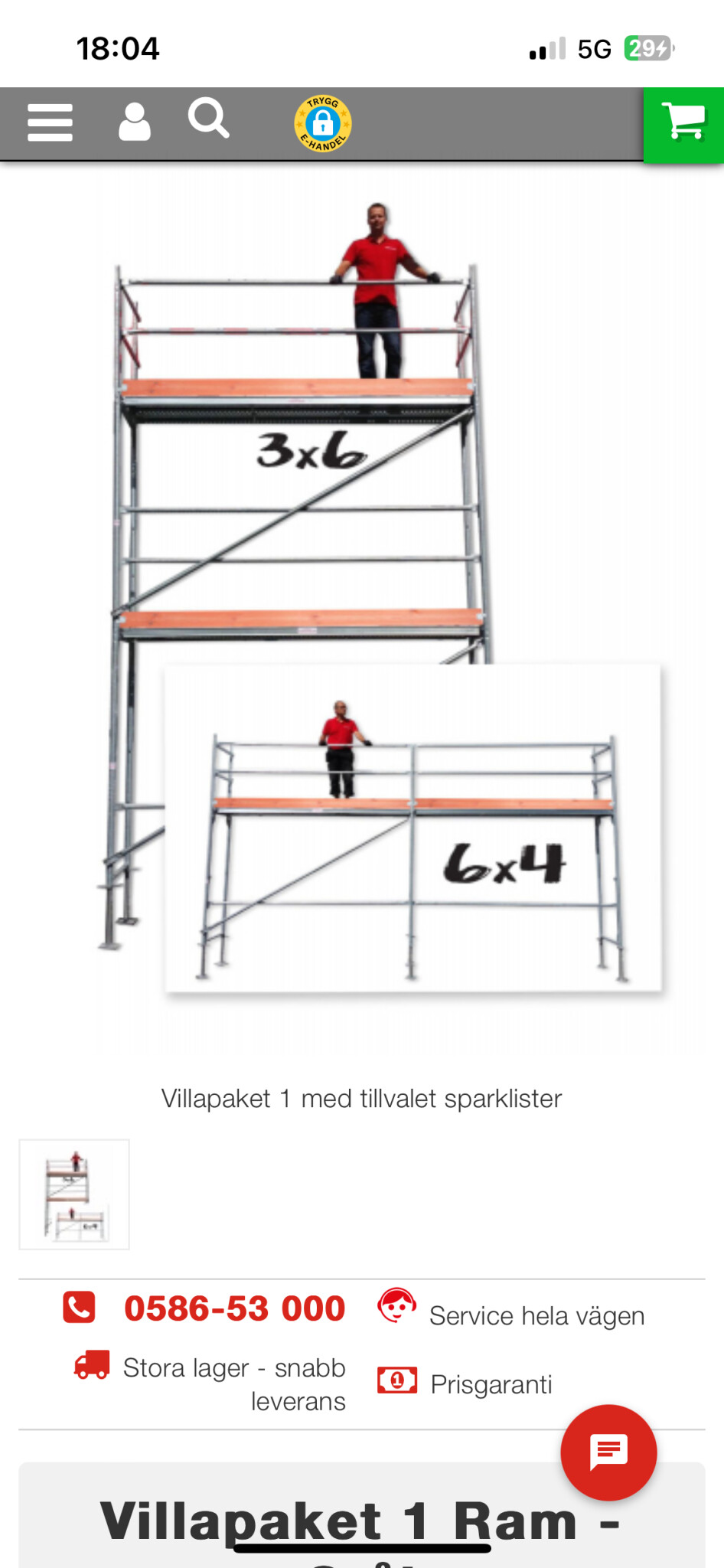

Hej
Kollar byggställning o undrar om ni anser att det är värt de extra pengarna för stege mellan våningsplanen? Tänker en stege mellan 2 m o 4 meters planet pris 3740kr…
  • Byggställning med man i röd tröja på övre våning, stege mellan nivåer märkt 3x6 och 6x4 meter. "Villapaket 1" står nedtill.
För allt högre än en våning, skulle jag absolut köpa med invändig stege.

Jag har 4 våningar som mest men 3 luckor med stege, hade gärna sluppit vanliga stegen upp till första våningen.
Var på ett jobb där dom hade trapptorn och det var så klart ännu bättre.
Sen kan du ju köpa till den senare om du skulle ångra dig

Håller med. Men fasen vad det plockar på prismässigt
nino
Jag köpte precis en byggställning 3x1.40m med 2 våningar och valde till 2 stegar. Otroligt smidigt. Jag valde också till 140 cm djup plus 30 cm extra konsol in mot väggen. Ställningen blev dubbelt så dyr men perfekt för mina behov.

Hur gör ni när ni sätter på de övre våningarna (gavelram, räcke, ändstopp) på Altrad ram villapaketen dvs innan man fått på skydden (även med lucka)? Är det lugnt?
C
Vet inte med just Altrad ram villapaket, men utmaningen brukar vara räcket. Resten av delarna måste ju av nödvändighet monteras från våningen under.
Tack, för ställningar som Jabinski kollat på ovan så sätter man både ändstopp/gavelram och sedan räcket på dessa från samma våningsplan.
Man måste ju dit med golvet först sen sidorna och räcket, kanske finns nåt smart sätt men jag har suttit och hasat mig fram med gaveln.
Men det är ju egentligen lika med alla våningar...
Fallsele och minst en till är väl att rekommendera, dels skicka grejer samt kunna hjälpa till ifall man skulle ramla och bli hängande i selen
