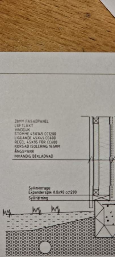

Har gjutit plattan för garage och planerar sätta upp garaget iår. Ritningen lyder följande enligt bilden.
Det jag inte kan tyda är vart 45x95 regel med cc 600 ska placeras. Har en garageport på kortsidan och en vanlig ytterdörr på långsidan, är 45x95 för dörrhålet?

Känns ju bara krångligt. Spikläkten på utsidan får 1200mm mellan reglarna och det är väl inte optimalt.
Isoleringen? Står 145mm men så hamnar en 90regel mitt i. Eller är det 45+95 isolering som avses eftersom det står korslagd?
Vad är tanken med det isåfall?F Freniño skrev:
Varför ha 45x95 mellan 145orna?
Tanken var om de 45x95 skulle vars någon bärande konstruktion på högkant intjackade i 145orna för att stärka upp där takstolarna kommer
Är inte helt hemma på konstruktioner och vad som krävs. Men är det inte många bärande konstruktioner som kan göras med en infälld regel i 45x95. Om varannan dessutom är 45x145?L Linkan90 skrev:
Placerar du 45x95 mot sidan där panelen kommer, får du utrymme att isolera bakom dessa. Deras konstruktion för att minska köldbryggor?

Tanken kanske är att 95 x 45 ska sitta mellan stående reglar , för att styva upp de stående reglarna .L Linkan90 skrev:
Min tanke är att horisontella reglar på utsidan (spikregel för panelen) och väggbeklädnaden på insidan är fullt tillräckligt stöd för stående reglar i ytterväggarna .
Ritningen du visat delger inte så mycket info ang 45 x 95 reglar .
I port / dörrhål / fönster ska reglarna vara av samma dimension som syll / hammarband , det är dessa som bestämmer tjockleken på dina väggar sas .

Min tolkning är att du ska använda 45x145 om du sätter de på cc1200 och om du väljer 45x95 måste de sitta på cc 600.
