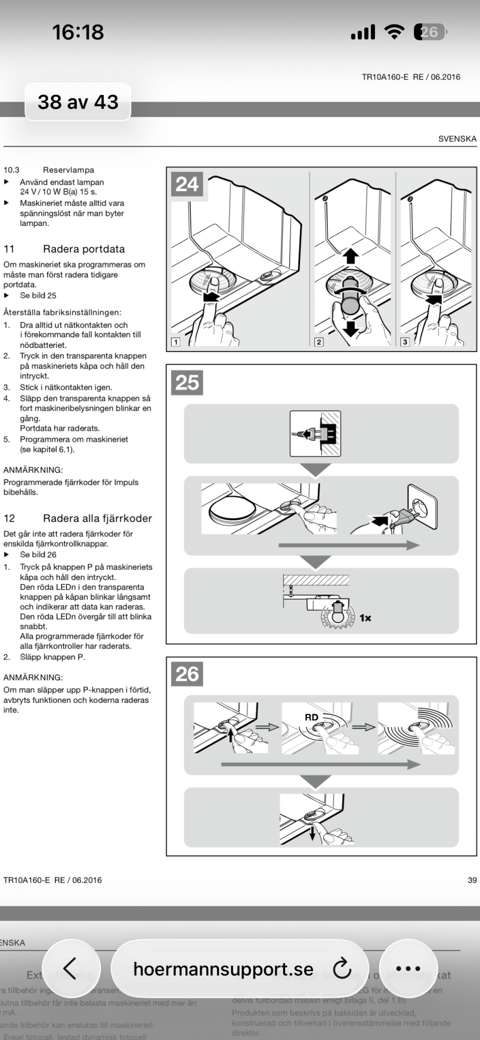

vilken motor har du promatic....?
Gissar på denna
  • Instruktionssida för att radera och programmera portdata med bilder av knapptryckningar och stegvis vägledning för maskinprogrammering.
Fick samma fel efter ett strömavbrott. Fungerade att reseta porten och sedan låta den kalibrera om sig.
