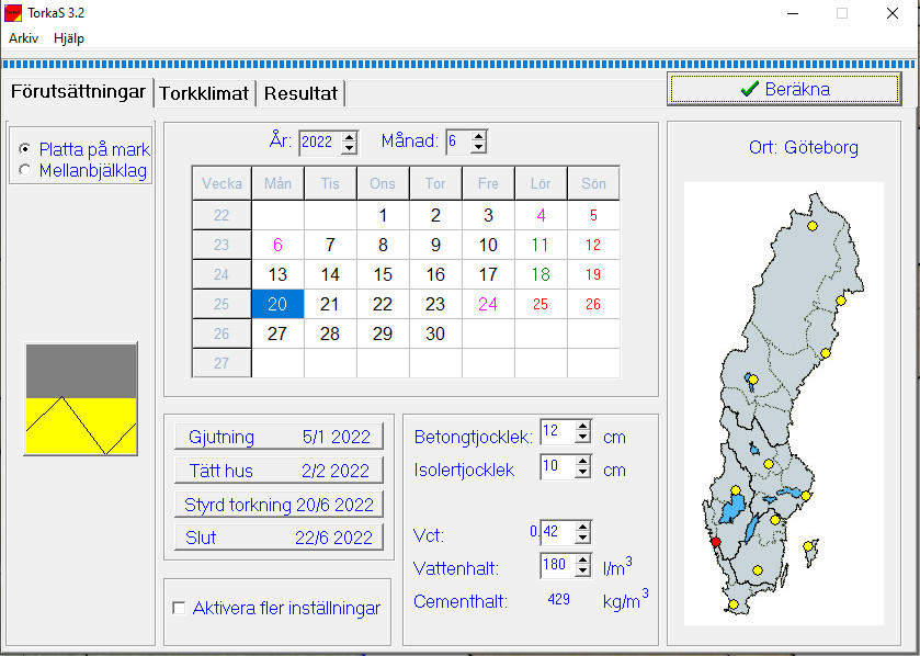

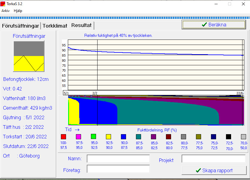

Beräknade för övrigt detta med fuktberäkningsprogrammet TorkaS, och eftersom vi valde betong med mindre vatten VCT 0,4 i badrummen (som är de enda rummen vi ska täcka över) så ser detta inte ens ut att behövas.

Ja absolut, det vore en dum fråga att vara dumsnål kring, men har räknat på det med programmet TorkaS som betongleverantörerna använder och då ser uttorkningen inte ut som ett problem. Här är i princip utan uttorkning:
Skärmbild av programmet TorkaS visande en kalender och byggprojektdata för Göteborg.
Skärmbild av programmet TorkaS med grafer som visar fuktfördelning i betong över tid.
