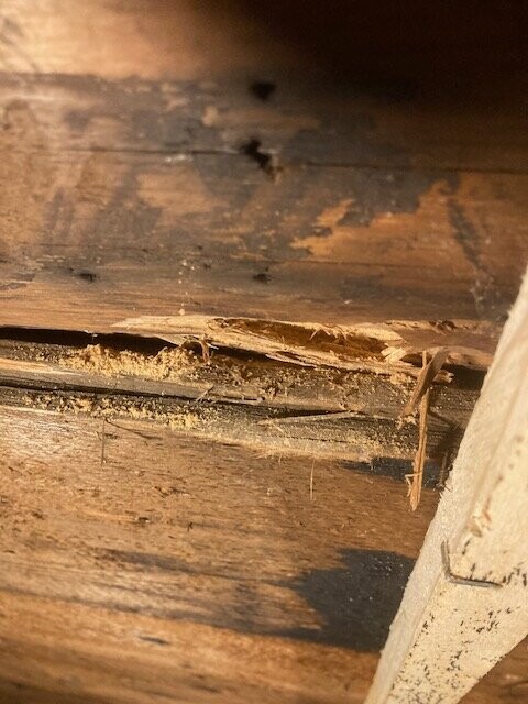

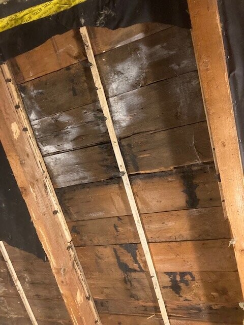

Jag undrar hur vanligt det är nu förtiden när en handverkare vill ha 50% av fakturan i förväg. Det gäller materialet till takbyte som kommer väl att ligger rund 130 000 (alltså hälten av ca 260 00).
Vi är i desperat behov att takbyte för det finns fuktskador och mögel uppe i våra sovrum. Upptäcktes när vi ville byta pga det hade börjat lukta dålig. Råspånd måste bytas överallt, blir vanlig plåttak, ca 110 kvm. Jag undrar även lite om priset...
Och tror ni dessutom att det är lönsamt att pråta med försäkringen angående fuktskadorna?
Väldigt tacksam för alla tips och råd!

Hej. Nej man ska inte betala något i förskott. Det är en stor varningsklocka att entreprenören inte har tillräcklig ekonomi för att göra jobbet. Inte heller betala slutfakturan innan allt är klart.
På ett större jobb brukar man ha en betalningsplan och jag anser att det är ok att betala materialet när det levererats till din arbetsplats.
Ang försäkring så är jag dåligt påläst men tvivlat på att dom ersätter inrinnande vatten. Huset ska vara tätt och det åligger dig att sköta det.

En skada är något som sker under att snabbt förlopp.hennyblek skrev:
Hejsan!
Henny
Taket har läckt en längre tid.
Det är inget som försäkringen täcker.
Tak börjar inte läcka utan en anledning.
Jag antar att taket inte är nytt utan har förbrukat sin livslängd.

Om man ändå anlitar dem så ska man inte förskottsbetala.
Vid längre jobb kan man ha en lyftplan, där man betalar för material och jobb vartefter det utförs. I ditt fall skulle en bra löning vara att när material är på plats vara att betala det. När jobbet är klart att betala arbetet, men innehålla en pott tills gemensam granskning/granskning tillsammans med kunnig eller besiktningsman är genomförd.
Gjorde själv om taket för några år sen, höll på att sluta i katastrof då hantverkarna var klåpare. Men eftersom jag själv har koll så fick dom göra om många moment. Så ett tips är är om du känner någon som har koll be om hjälp, eller fota massor och ta in en besiktningsman. Och håll inne slutbetalningen tills allt är godkänt.
