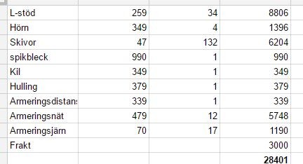

Vi ska gjuta en platta för ett kallt uthus men med möjlighet att varmbona senare. Måtten är 14,4 x 8,4, kantelementen har vi tänkt oss 300mm (200mm isolering under plattan). Inga "konstigheter" i övrigt.
Vi har fått en offert från Tjällden på 45700 för grundpaket och armering. (U-element 300/110-410 S100 inkl hörn Skarvbleck Monteringsplattor Markskiva S100, 100 mm Cellplastspik 180 mm Armeringsdistanser 40/50, Nät 6x150, 5x2,3 m Järn 12 mm, längd 6 m)
När jag räknar på samma material från Byggmax får jag det till 28 000 alltså betydligt lägre. Har jag missat något? Är kvalitén på byggmax markant sämre? Eller försöker tjällden blåsa mig?
https://www.byggmax.se/gjutning-och-husgrund/byggsystem/l-element-långsida-300-400-p61019001
Tjällden:
Byggmax:

Sedan är det ett U-element som tjällden offererat samt lite högre klass på cellplasten S-100 motför byggmax S-80. S-80 duger dock oftast till en vablig platta som inte skall ha några extrema laster.
Be tjällden om en offert med vanlig L-kantbalk så kanske priset blir bättre.

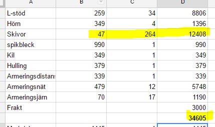

Jag får det även till lite mer cellplast än du beräknat. Men då utgick jag ifrån att kantbalken blir 300mm bred.
Det är även betydligt smidigare att jobba med stora cellplastskivor motför byggmax små skivor. Så du får räkna med lite mer hullingar på småskivorna samt att det ät lite bökigare att montera. Skall du gjuta med SKB så se till att få skarvarna hyffsat täta så det inte vill börja lyfta.

Skall du in med en traktor och andra tunga punktlaster så skulle du nästan fått någon att räkna på det hela. 6x150 armeringen känns lite i underkant då. Att gå upp ett snäpp där och/eller dubbelarmera (över och underkantsatmera) kanske kan behövas. Vid dubbelarmering så måste betongtjockleken också ökas något. Kolla med tjällden igen och uppge vad ni skall använda garaget till. De bör juh ha ett hum om detta.
Jag har hjälpt till vid bygget av en maskinhall där en 16tons grävare skall husera och där krävdes minst S-250 xps isolering samt 150mm dubbelarmerad betong med 8x150 mattor. Eller kanske var det 10x150... men detta med dimensionering finns det säkert någon här på BH som kan..
