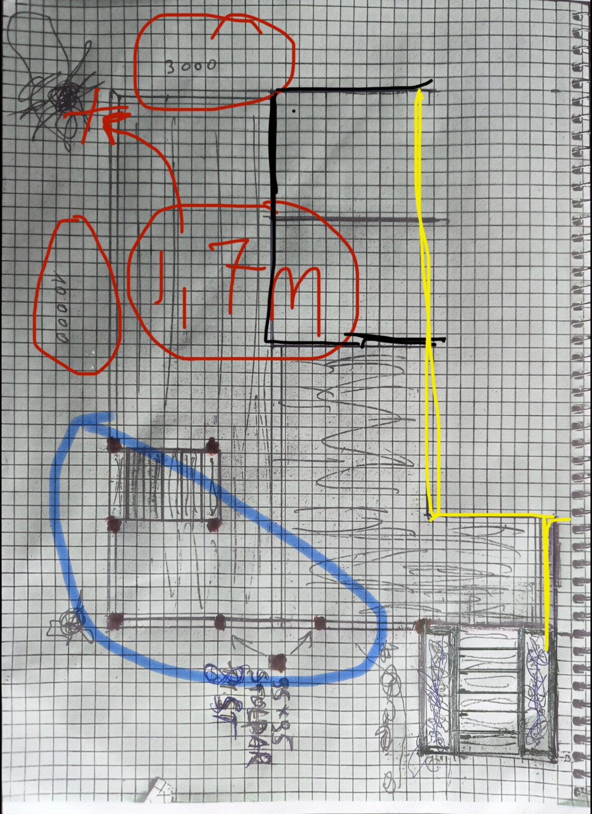

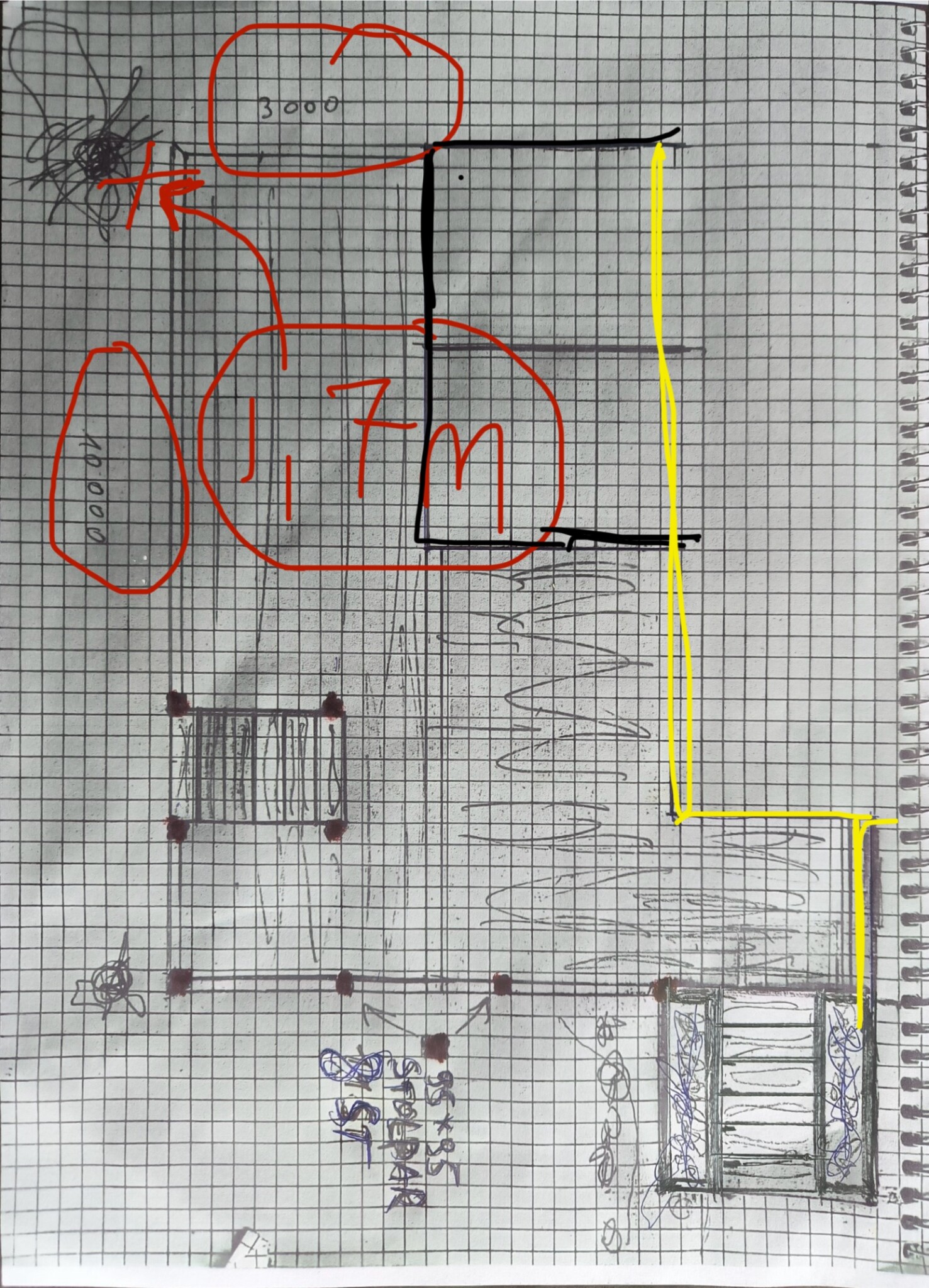

Vet inte om vi strulat till det đȘ nĂ€sta vecka kommer snickarna för att uppföra vĂ„r efterlĂ€ngtade altan, se nedan ritning:
Gult strÀck = Husets fasad/yttervÀgg
Svart box = uterum
I ena hörnet sÄ uppgÄr höjden till fÀrdigt golv pÄ 1,7m.

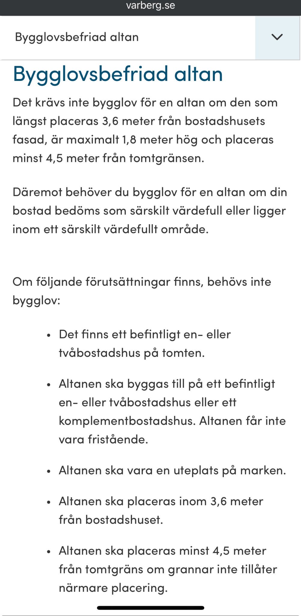

PÄ kommunens hemsida stÄr det att altanen ska placeras som lÀngst 3,6m meter ifrÄn huset, vilket vi inte kommer att kunna uppfylla. Kommer vi sÄledes att behöva bygglov för vÄrt altanbygge?
PÄ kommunens hemsida gÄr att lÀsa:
- âDet krĂ€vs inte bygglov för en altan om den som lĂ€ngst placeras 3,6 meter frĂ„n bostadshusets fasad, Ă€r maximalt 1,8 meter hög och placeras minst 4,5 meter frĂ„n tomtgrĂ€nsen.â
LÀser runt hÀr pÄ forumet dÀr det florerar olika normer/lagar angÄende höjden pÄ golvet, vissa sÀger 1,1m, 1,2m etc etc. Iom att vi hamnar pÄ 1,7m behöver vi dÄ bygglov eller vad gÀller?
Ju mer jag googlar desto oklarare blir det. Vad tusan gĂ€ller? Ăr det godkĂ€nt att bygga vĂ„r altan som ansluter till huset men som löper utanför uterummet (dĂ€rmed överstiger 3,6m frĂ„n huset), har en bygghöjd till fĂ€rdigt golv pĂ„ 1,7m och som ligger mer Ă€n 4,5m frĂ„n tomtgĂ€rns?

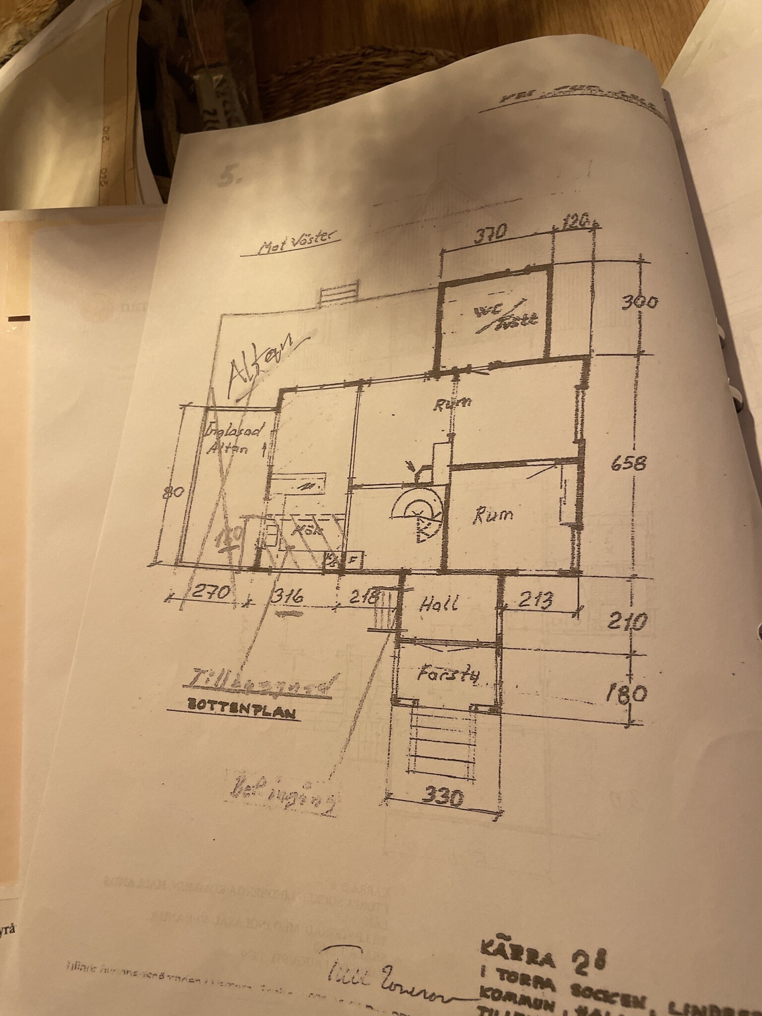

Har ni ett bygglov sedan tidigare för uterummet? Eller ett Attefallslov? I sÄ fall klarar ni er iom att det dÄ Àr inom 3,6 m frÄn detta.
Ăr uterummet bygglovspliktigt men saknar bygglov, men ligger inom vad ni kan fĂ„ bygglov för enligt detaljplanen sĂ„ Ă€r inte uterummet planstridigt och dĂ„ ligger altanen inom 3,6m.
SÄ ni verkar klara er om jag tolkar reglerna rÀtt. Svartbygge uterum som Àr planstridigt hjÀlper dock inte er.

Uterummet Àr en del av er ert hus, sÄ Àr det ok sÄ Àr det ut frÄn det som ni rÀknar 3.6m
FrÄgan Àr vad ni har för höjd frÄn mark pÄ
De delar som Àr lÀngre Àn 3.6m frÄn byggnaden, dÀr jag rundar in i blÄtt. Det behöver vara 1.2m eller lÀgre.

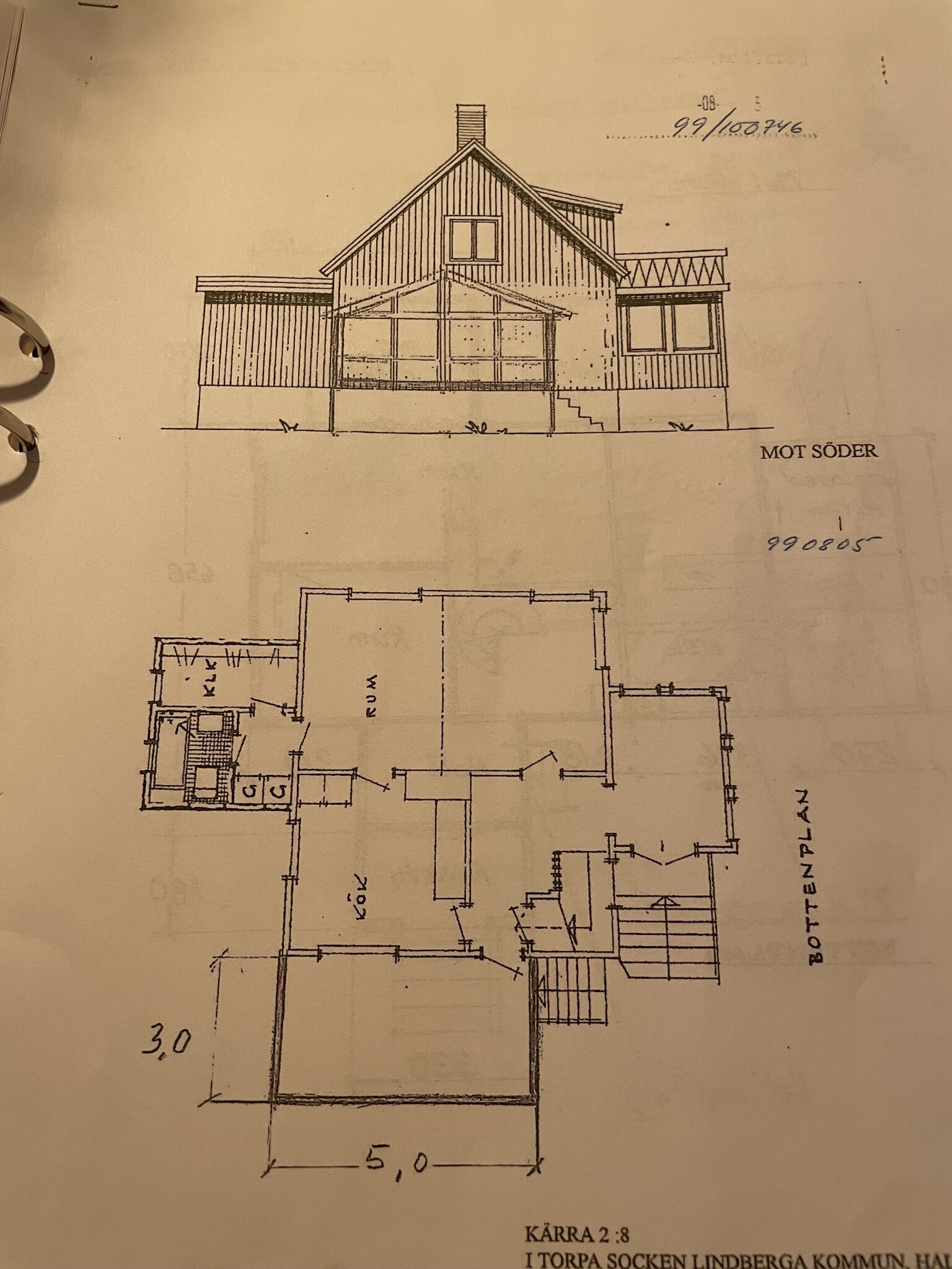

Att tyda frÄn en gammal bygglovshandlig frÄn -99 sÄ finns uterummet med. Gissar pÄ att det Àr sjÀlva bygglovet för uterummet och vi bör sÄledes klara oss?
Dock har jag nu hittat en ny bygglovshandling frĂ„n -22 dĂ€r uterummet Ă€r överkryssat, kommer dĂ„ uterummet att vara ett âsvartbyggaâ om det inte rivs?

Eftersom ni inte rivit utbyggnaden har ni högst troligen heller inget slutbesked (om det sökts rivningslov för inglasade verandan). SÄ tekniskt sett sÄ Àr den inte riven Àn.
Bara för att man fĂ„tt beviljat lov att bygga eller riva nĂ„got sĂ„ behövs start och slutbesked. SjĂ€lva lovet Ă€r endast en tidsbegrĂ€nsad handling att du fĂ„r utföra nĂ„got, men du behöver aldrig nyttja ett beviljat lov. Du kan ju kolla med kommunen om du Ă€r osĂ€ker pĂ„ inglasade verandans juridisk tillstĂ„nd, men jag gissar att den Ă€r byggd âvittâ och ok i sin nuvarande fysiska form, att utgĂ„ ifrĂ„n nĂ€r du rĂ€knar pĂ„ nya altanen.
De flesta kommuner har en e-tjÀnst för man kan kolla upp aktuella ritningar och lov för fastigheten. Börja med att hÀmta ut dessa sÄ att ni vet vad som ni skall jÀmföra med.
