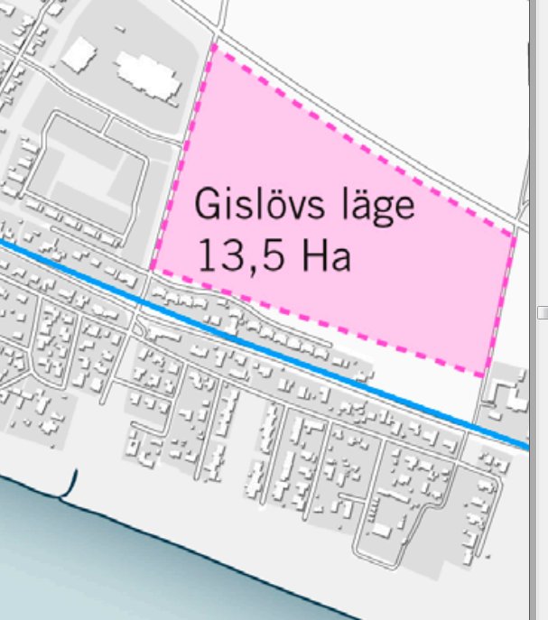

Det var nog avskrivning som blev fel, din fetmarkerade är det jag hade för avsikt att referera till.
Definitionsmässigt kan det nog vara tätort, den ligger långt utspridd längs med kustremsan dock.
ÖP från 2010 säger möjligt bostadsområde, Fördjupad ÖP från 2015 har inte med området längre, se bild nedan.
Rosa är möjligt bostadsområde enligt FÖP. Vi ligger alltså strax utanför FÖP.
FÖP är alltså tänkt att gälla till 2025 (med risk för att jag inte kan terminologin), vad jag kunde se i FÖP som ska gälla till 2035 har detta inte ändrats.
EDIT: enligt mitt inlägg efter detta så är området på bilden inte med som bostadsområde fram till 2025 utan som möjligt område efter detta.

Jag lyckade nu hitta rätt karta i FÖP som är tänkt gälla till 2025, i den är inte området i inlägget ovan tänkt för bostadsändamål innan 2025, utan är möjligt framtida bostadsområde.

Den ligger inte ens inom en fördjupad översiktsplan, som kan ses som ett förstadiet till detaljplan, så antagligen har kommunen inte ens planer för att göra en detaljplan därthomasx skrev:
Då är det väldigt motstridigt att kommunen å ena sidan säger att det är ett högt byggtryck där och å andra sidan inte vill göra en detaljplan för området och inte ens har med det i FÖP
