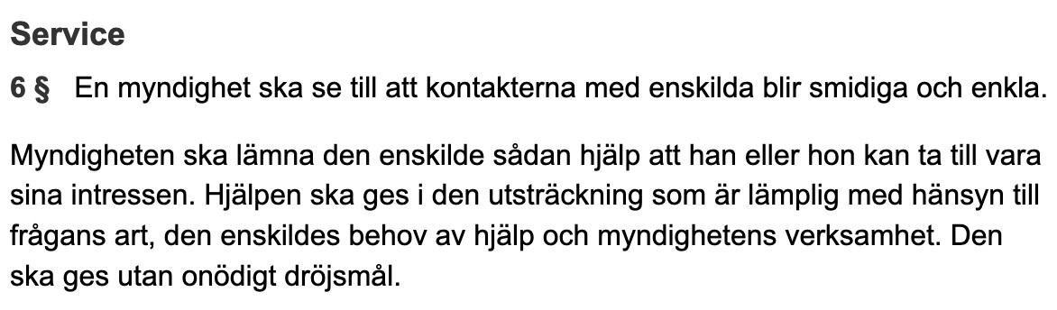

P pmd skrev:
Det är rimligt att bygglovshandläggaren meddelar en gång för alla vilka dokument som behövs, och enligt vilket regelverk, för att avgöra om bygglov kan ges. Att hålla på och hatta med kompletterande handlingar är osunt och leder bara till frustration och att processen tar onödigt lång tid.
Det finns också ett legalt servicekrav i den riktningen i förvaltningslagen 6 §. Tyvärr så trivs nog många tjänstemän inte med dess lydelse så den glöms ofta praktiskt bort:
Skärmdump av förvaltningslagens 6 § om myndigheters servicekrav.
