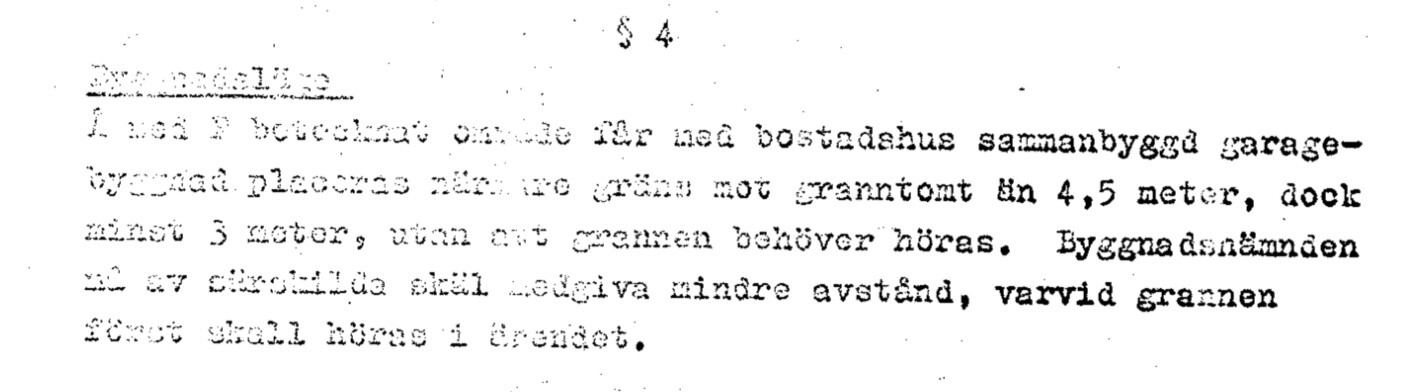

Det är väl den här detaljplanen det gäller, ”Eriksdalsområdet i Holmsunds köping”? https://lm.umea.se/kip/djvu/P-HO-A2_10.pdf
Då har vi § 4 om Byggnadsläge som enbart nämner att ”med bostadshus sammanbyggd garagebyggnad” kan placeras närmare än 4,5 meter i vissa fall:

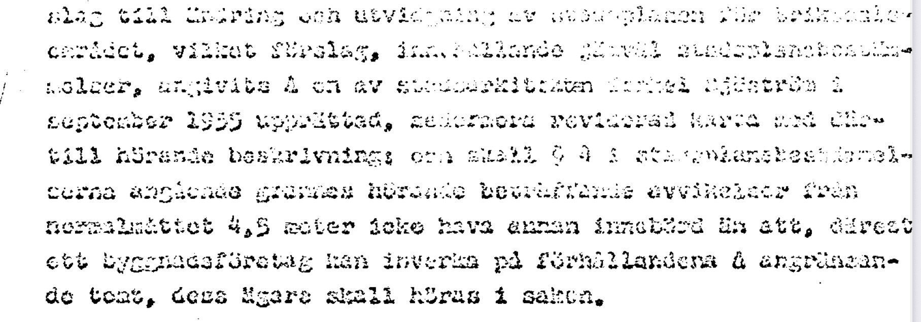

Men sedan finns det även en inledande text där det eventuellt framgår att sådan avvikelse från 4,5 meter som nämns i § 4 får göras för alla typer av byggnader (byggnadsföretag):
Kan det vara så att handläggaren har missat det? Eller så tolkar handläggaren det annorlunda än vad jag gör. Det är ju inte helt glasklart.
