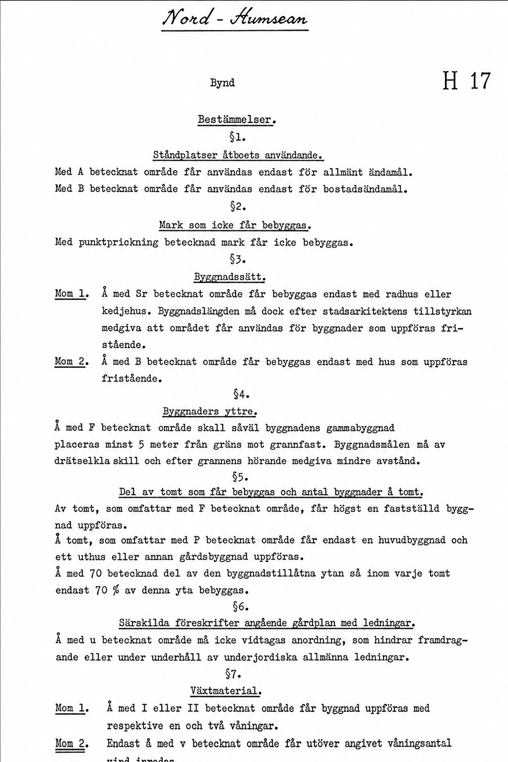

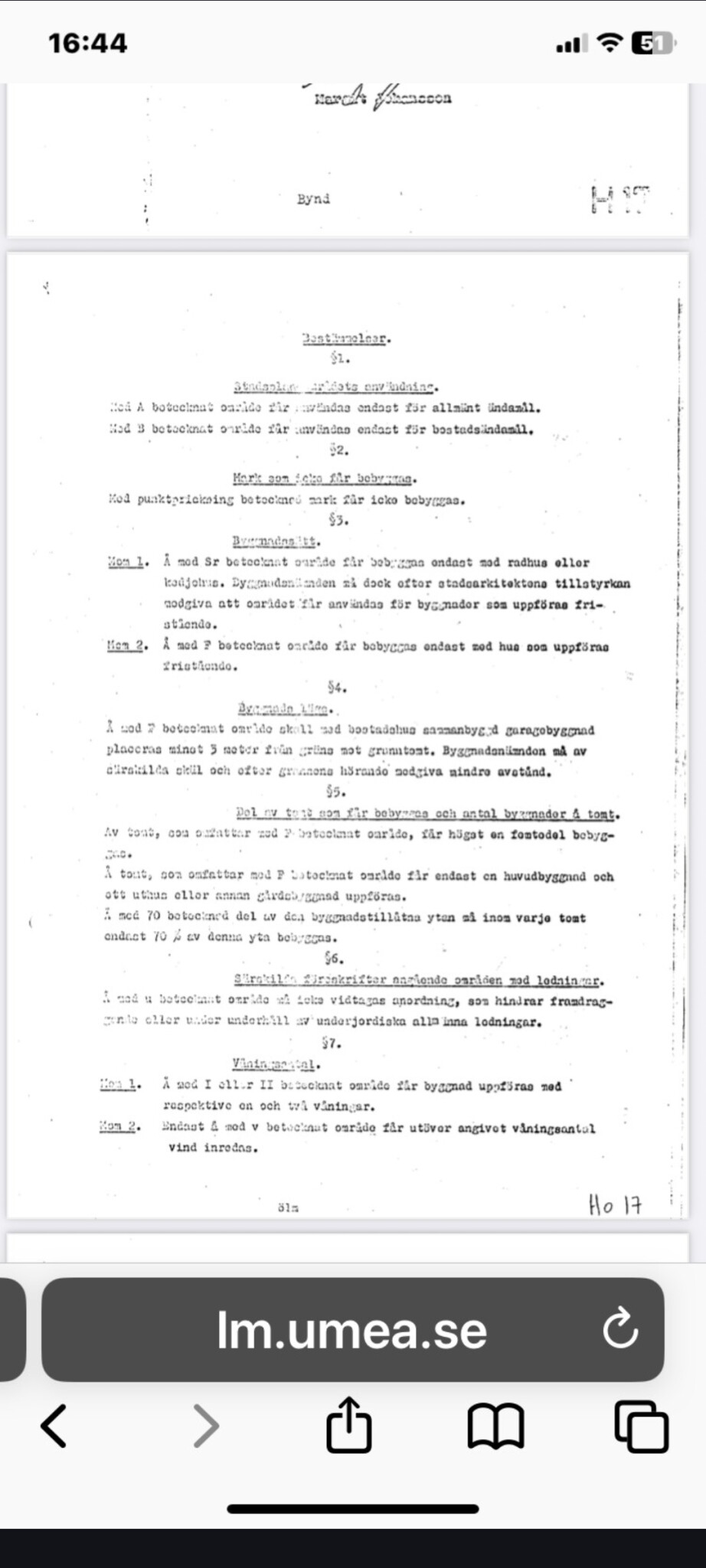

Ser ut som en äldre plan (ser inget datum). Då finns risk att 4,5m gäller. Det fanns en "generell lag" fram till 1987 eller -89 typ, som föreskrev 4,5 m. Därför skrevs det inte in i äldre planer, lagen fick gälla. Men så har lagen avskaffats, och då har man infört övergångsbestämmelser om att 4,5m skall gälla i områden med planer från tiden med lagen gällande. Men i en nyare plan gäller inga avstånd alls om det inte finns explicit inskrivet.

Kom in en tydligare kopia medan jag skrev, ser j uut att vara 5m som gäller tomter markerade med F. Om då planen är äldre så gäller troligen 4,5m för övriga tomter.
Min uppfattning är att bygglov i Umeå, just i äldre områden beviljat avsteg från 4,5 meters regeln. Ofta anges även i planbestämmelserna att byggnadsnämnden får av särskilda skäl och efter hörande av grannar medge mindre avstånd.
Hur ser det ut i ert område? Är det ett vanligt förekommande avsteg så låter det konstigt om inte ni oxå ska få göra det. Är det dock i kombination att byggnaden blir större än vad planen medger så kanske det är mer det som är problemet än just placeringen? Eller så har det skärpt tolkningen sedan min tid..

Fast varför ska just din överträdelse av regelverket vara ok? Ska 6 m2 också vara ok? 8? Nånstans måste ju gränsen dras, men sen kan ju inte den vara godtycklig beroende på vem som kan snacka, betala eller får en slapp handläggare. Du får väl dra ner 4m2, vad skulle göra det värdelöst med en sån minskning?tokjävel skrev:
Den får placeras 3 m från gräns om den är sammanbyggd med huvudbyggnaden står det. Fristående garage verkar inte ha någon bestämmelse och då gäller byggnadsstadgans 39§ som avståndsregel. 4,5 m från gräns om inte särskilda skäl föreligger. Eftersom garaget här bevisligen går att placera på annat sätt finns antagligen inga särskilda skäl och då får man gå vidare och se om det kan vara en liten avvikelse. 2 m från gräns är inte en liten avvikelse så därför har antagligen TS fått ett negativt besked. PBL jobbar ju inte med sunt förnuft så det är inte mycket att göra åt det.Violina skrev:
