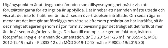

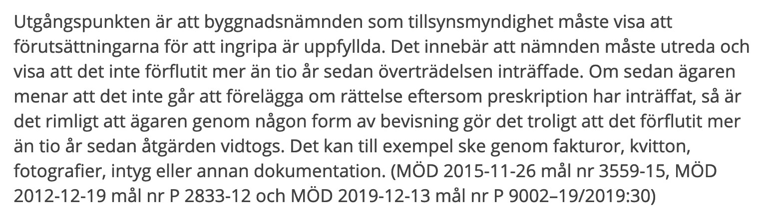

Boverket verkar tolka gällande rätt som att bevisbördan kring tioårspreskriptionen på något oklart sätt ligger på den som begick överträdelsen. Jag gissar att Boverket uttrycker sig så här luddigt för att praxisen från MÖD är oklar, d v s man har dömt lite hit och dit:
https://www.boverket.se/sv/PBL-kuns...e/tillsyn/forelagganden/rattelseforelaggande/

Fast först står det ju att byggnadsnämnden måste utreda saken. Först när så skett (med ett för den enskilde ogynnsamt resultat) uppstår ju det eventuella behovet att motbevisa saken.
Jag har förvisso svårt att se vad denna omvända bevisbörda skulle komma från, men finns det MÖD-domar på det så gör det. Men tills vi sett en sådan är jag som sagt skeptisk.

Jag uppfattar det egentligen inte som omvänd bevisbörda bara att byggnadsnämnd, länsstyrelse och domstol efter utredning gör en bedömning av tidpunkten utifrån vad vad som visas i utredningen. D v s oskuldspresumtion finns inte som vid brottmål.Nötegårdsgubben skrev:
Men vi får nog läsa några MÖD-domar för att se hur de resonerar.
