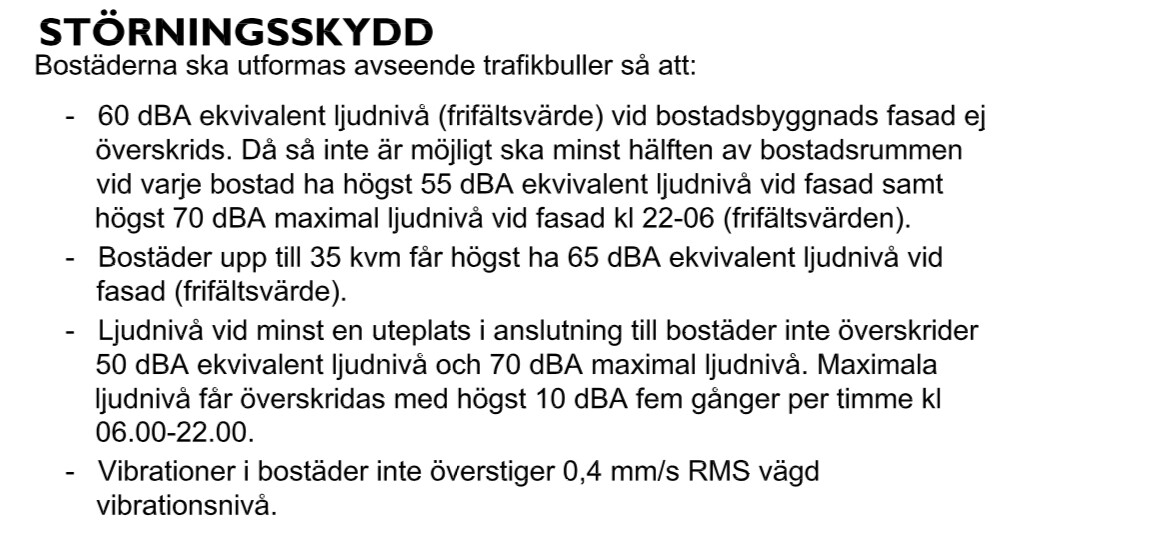

Nja ja menar exakt vad det står i plankarta vad den reglerar kopplat till buller. Står kravet på bullerutredningen i plankarta eller står det specifika bullernivåer som ska uppnås?
Yes!
Det står föreskrifter (samma som Boverket), men då dessa ej uppfylldes vid den utredningen som skedde via kommunen 2016 är min fortsatta fråga vart på tomten vi ska bygga? Vårt nuvarande hus är nära utsatta området idag…

Bullerförordningen gäller inte inom plan. Där gäller det som står i planbestämmelserna. Därför vore det intressant att se exakt vad planbestämmelsen säger så är det lättare att ge råd.

Om SFS tillämpas så finns det inga planbestämmelser för buller. Det var därför den infördes - för att stoppa att det var godtyckligt vilka bullerregler som gällde Eftersom alla planer utformades olika. Om planarbetet påbörjades före 2015 så gäller inte SFS, utan då finns det högst troligt planbestämmelser.
Vissa kommuner, Nacka exempelvis, har fortsatt att reglera och då skrivit av SFS, men det är inte något de måste göra och Boverket avråder från att reglera sådant som redan är lagkrav

Vad är det som gäller här?
I den bullerutredningen som ligger i grund för detaljplanen är bifogade nivåer inskrivna. Vad menas med ”förslag” på planbestämmelser?
Om det hjälper något är det Nacka vi pratar om😅.
Förslag på planbestämmelser för bullernivåer vid byggnader, med specifikationer för dBA-mätningar dag och natt i Nacka.

Du ska kolla i plankartan, det som du citerar är bara förslag (från ÅH Akustik om jag får gissa). ÅH lägger alltid in de där förslagen i sina rapporter men de har ingen relevans
N
Tack!
Bifogat står där.
Text om störningsskyddsregler för bostäder med bullernivåer och vibrationer.
