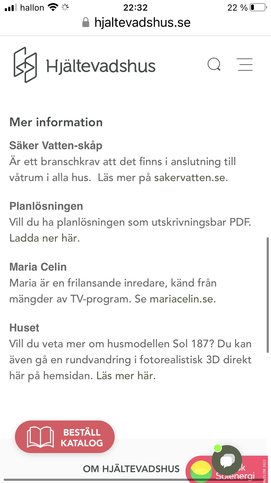

Byggföretag följer inte säkra vatten
Tror du får lugna ner dig lite nu. Blir tvungen att förklara allt för dig, läs en gång till istället.Krilleman skrev:
Om du tror att "alla" har koll på regelverket Säkervatten så har du fel.
För om alla hade den kollen, så skulle alla ha det avtalat i påskriven klartext och givetvis då juridiskt bindande.
Säkervatten är inget krav på något sätt.
Det är ett regelverk som man INTE nödvändigtvis behöver följa som husbyggare rent juridiskt i Sverige.
När jag skriver "alla", så menar jag dom som byggt med just det byggföretaget. Vilket var det jag och Nyblivenhusägare123 skrev om.
Jag är jättelugn! Tro inget annat.Blomgren 92 skrev:
Det jag vill påvisa är vad du har avtalat skriftligt i ditt kontrakt?!
Vad står det där?
Försäkringsbolaget (länsförsäkringar) kräver Säker Vatten. Så om vattenutkastaren hade spruckit i väggen istället för på insidan av huset så hade dom gjort ett avdrag i ersättningen. Exemplet jag fick av Länsförsäkringar var "Vattenskadan kanske kostar 100.000 kr och då blir det ett kanske ett avdrag på 25%, då är det 25.000 kr. Det är ganska mycket pengar)D Dublin skrev:Det som är mest intressant är väl att få reda på om det finns dolda rörskarvar och hur den tekniska lösningen ser ut som de påstår sig ha. Om det skulle finnas dolda skarvar bör man ha rätt till information om lösningen tycker jag. Sen vore det intressant att få ett utlåtande från ditt försäkringsbolag på lösningen.
Så detta gör ju att man är orolig över exakt var dom inte har följt Säker Vatten. Också som du skriver hur dom löst det.
Vad står det där?
