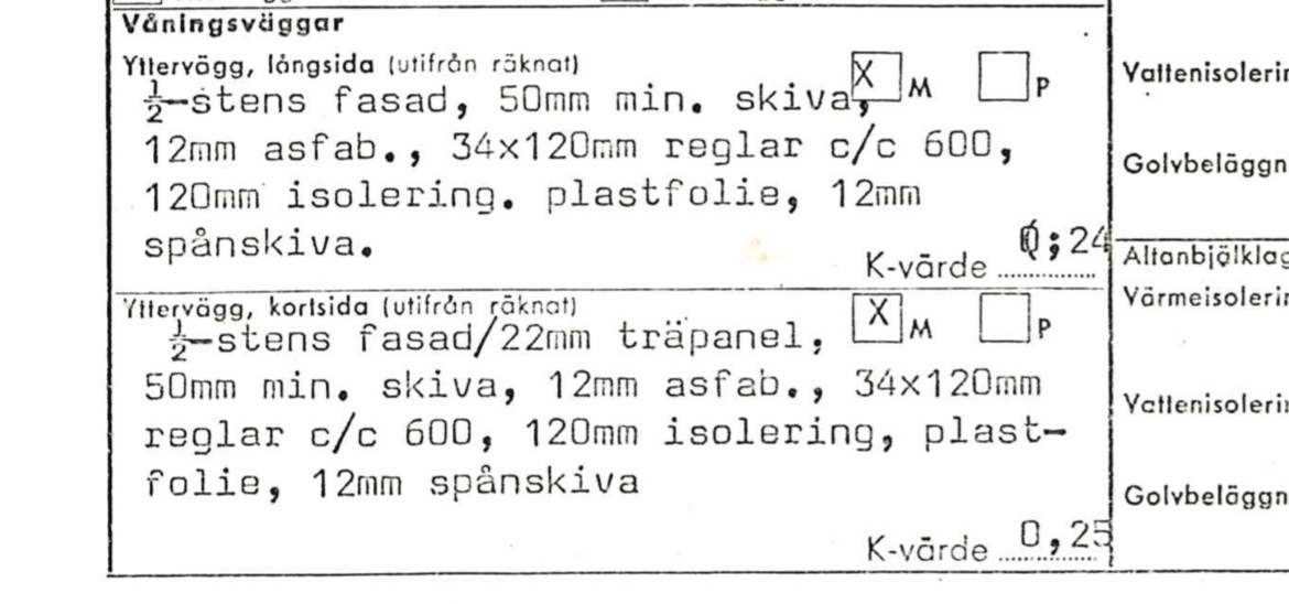

Jag håller på att renovera vår 1,5-planskåk från -77 och har nu rivit skivbeklädnaden (spånskivor) på en del ytterväggar. Bakom spånet satt en svart plast, ungefär som gedigna sopsäckar. Den var inte särskilt tät då den var perforerad av allt möjligt samt med hål för eldosor. Den var heller inte särskilt tätt ansluten mot golv/tak.
Ytterväggarna är uppbyggda så här (utifrån sett):
Jag ser inga tecken på fukt i isoleringen eller i träkonstruktionen. Min fråga är vad jag bör använda mig av när jag bygger upp väggen på nytt? Ska jag ta vanlig byggfolie eller ångbroms? Ventilationen består idag av självdrag med badrumsfläkt konstant igång.
Stort tack på förhand för tips och råd!

Jag skulle kört ångbroms snarare.
Men jag tillhör skolan att låta hus andas, särskilt äldre hus...moderna väldigt välisolerade eller passivhus är en annan sak, där bygger man ju upp allt på att ingen fukt får komma in i isoleringen men då krävs det ju att inga genomföringar osv är gjorda heller.
