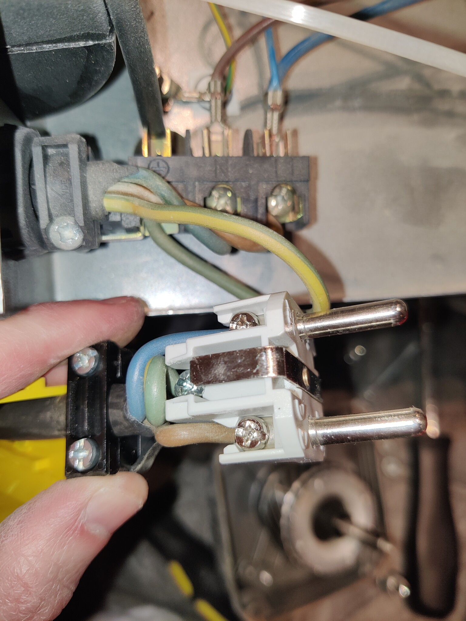

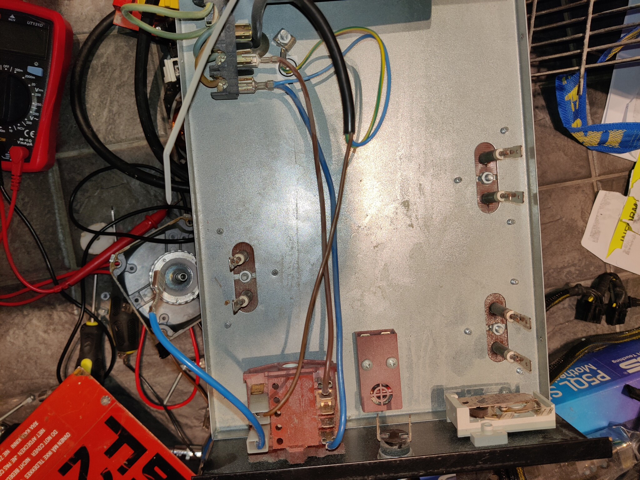

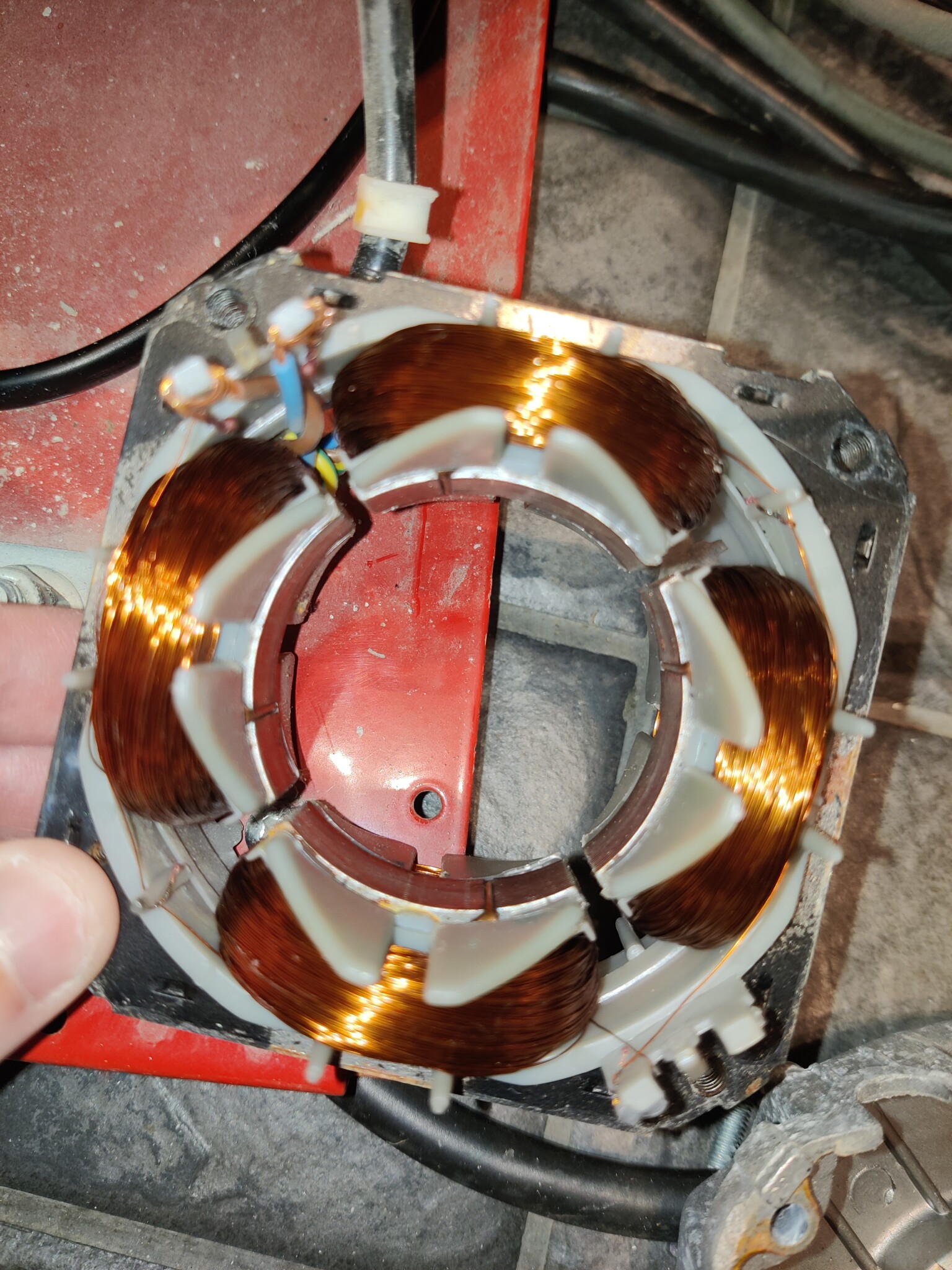

Jag har en byggfläkt som har slutat fungera. Värmen fungerar fortfarande, men fläkten står stilla. Tror inte det är ett mekaniskt fel då motorn är knäpptyst.
Jag skruvade upp ovansidan av chassit och mätte från den bruna kabeln som går från fläkten, till vredet som justerar fläkthastigheten, och från den blåa kabeln på stickproppen. Vrider jag från av till på så piper multimetern när jag har den i kontinuitetsläge.

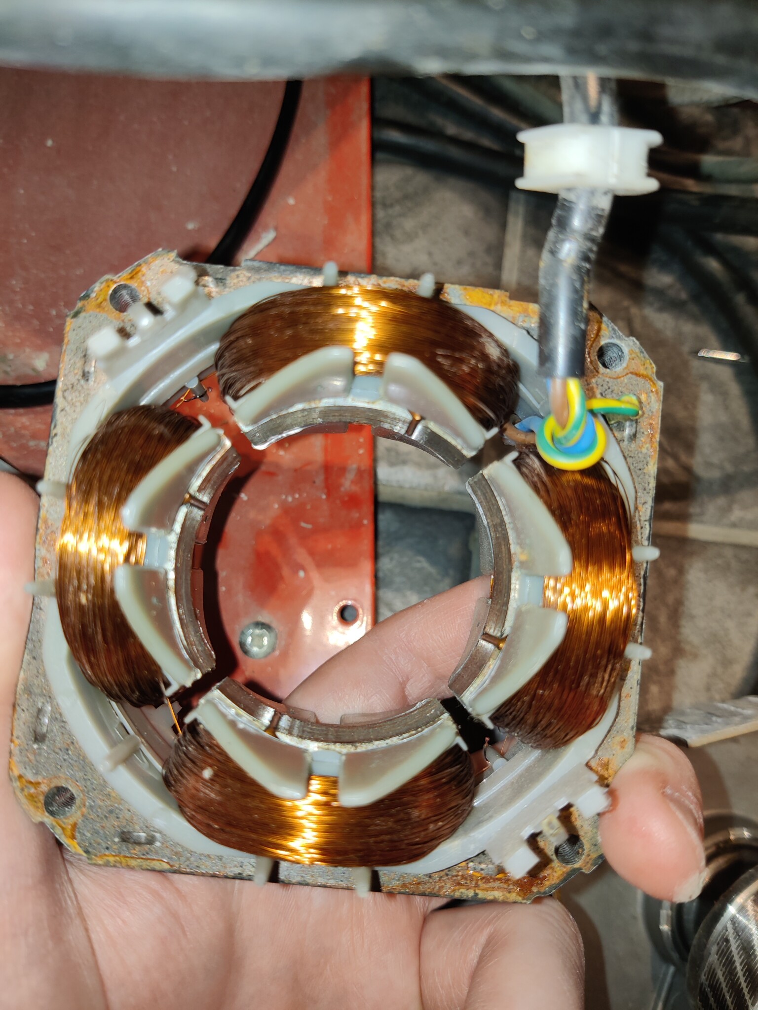

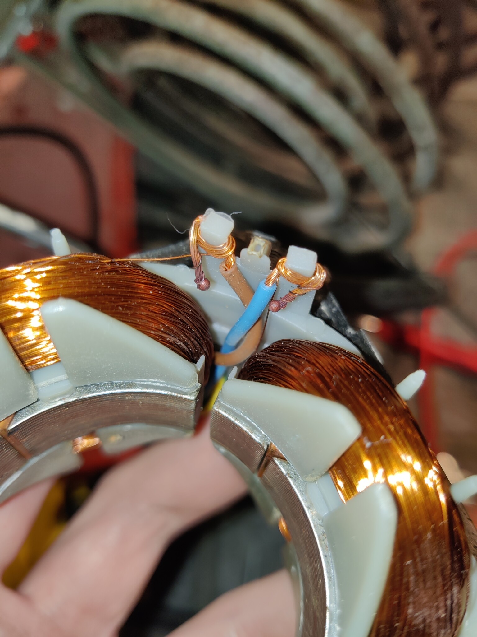

Jag har också skruvat upp motorn till fläkten och mätt på statorlindningen, mellan blå och brun, multimetern inställd på 200 ohm, och jag får OL. Har också testat att mäta på den tjocka delen av lindningen, men samma där.
Har jag gjort fel på något sätt med min mätning eller är det helt enkelt ett avbrott nånstans i lindningen. Går det att fixa?
Koppla bort värmeelementet och kolla om fläkten får spänning när du slår på strömbrytaren.

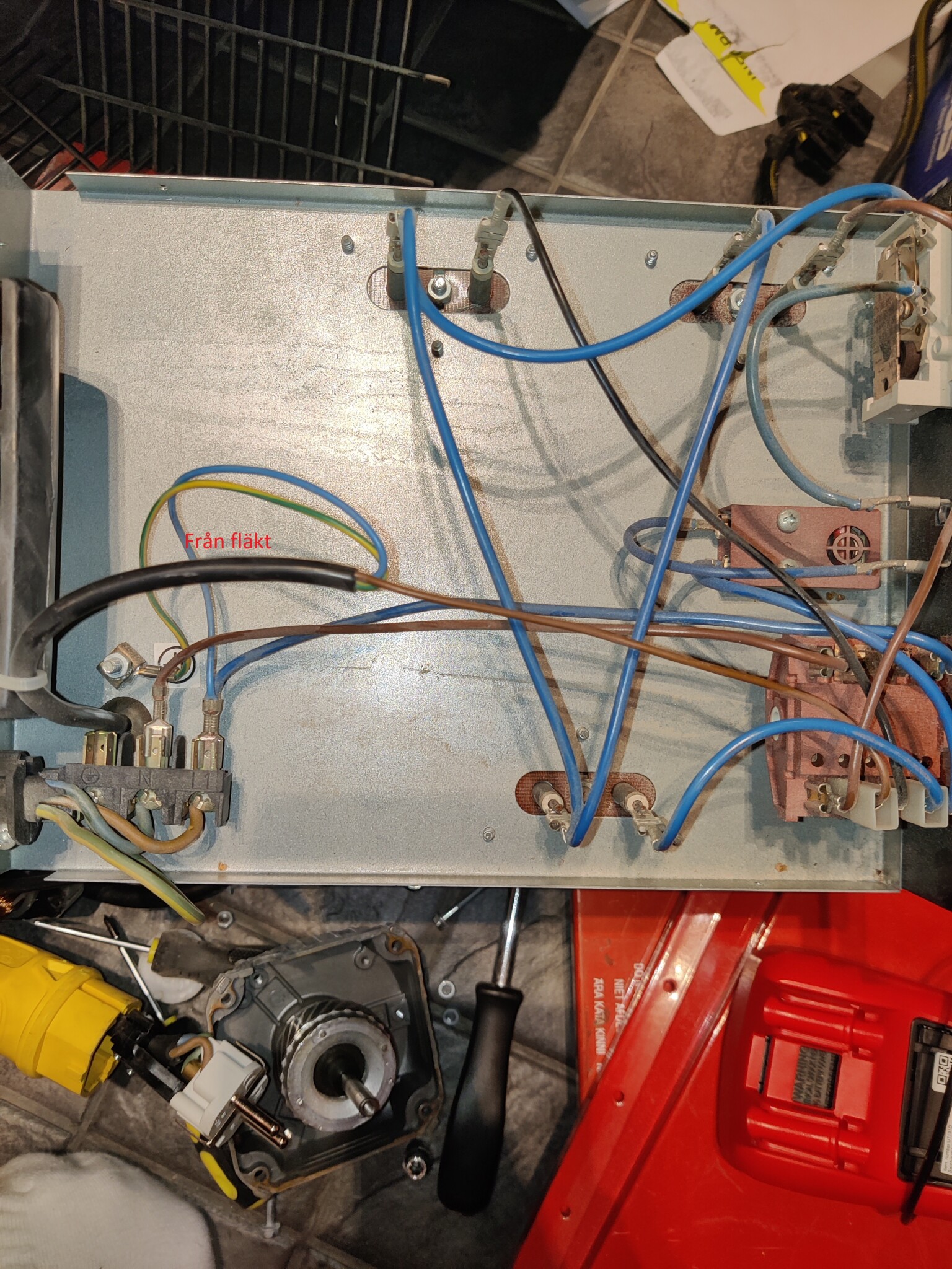

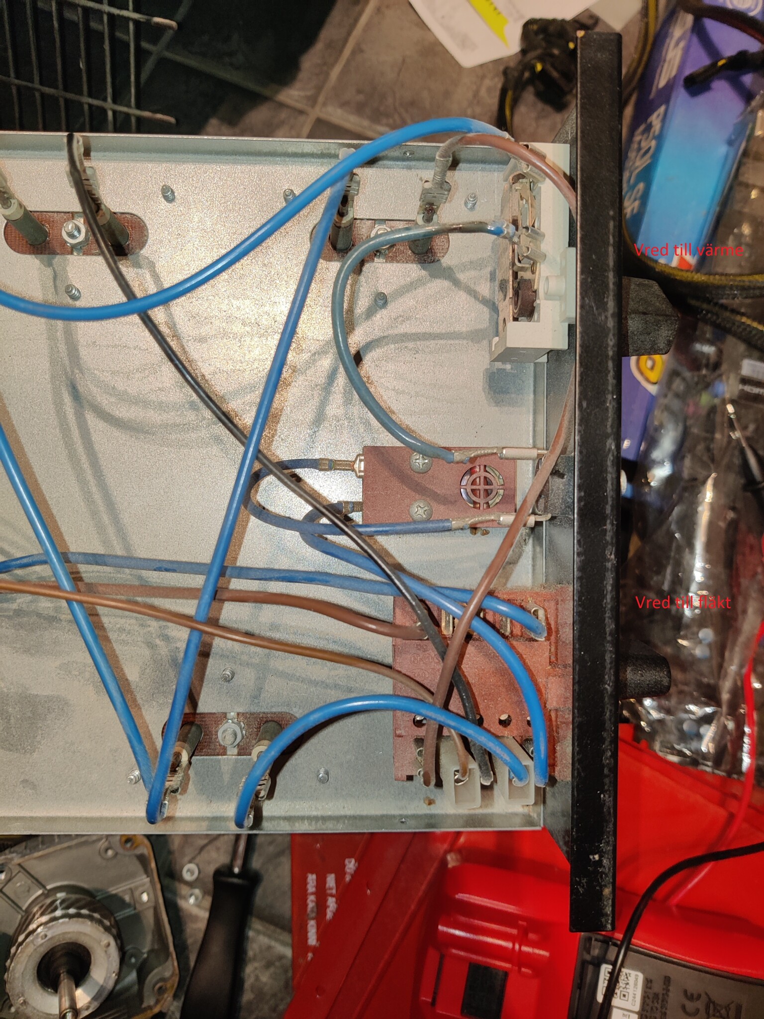

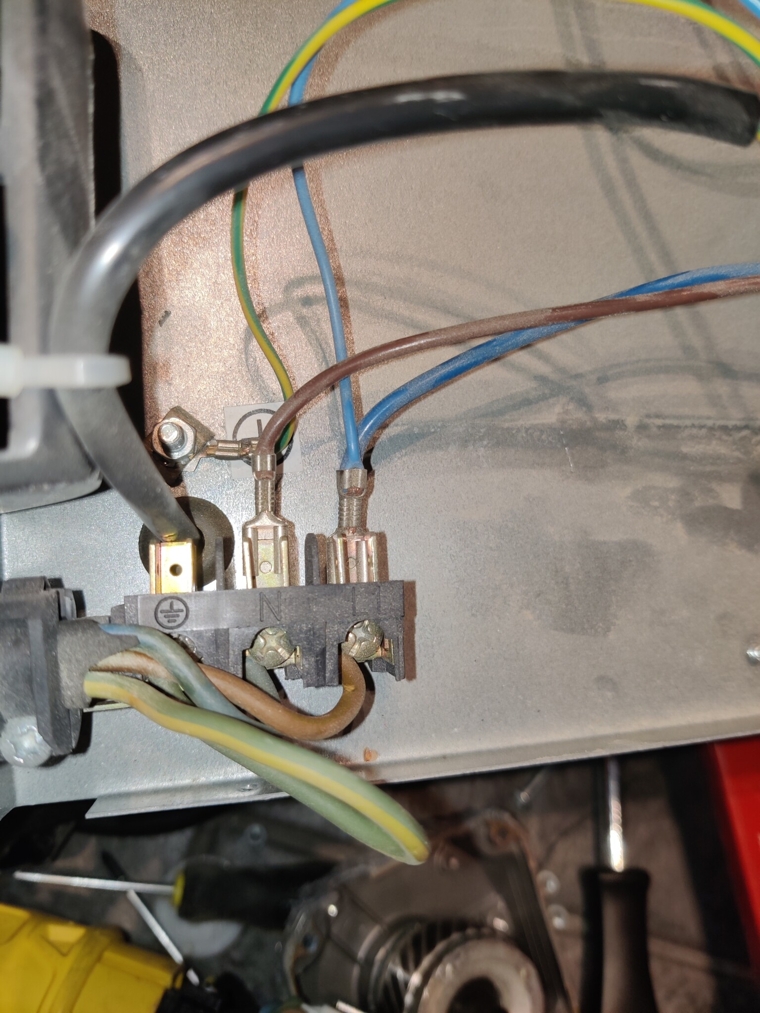

Funderar på att testa det. Är lite osäker dock, för min multimeter är en "Uni-Trend | UT131D" för 200 kronor på jula. Den har ett läge för 250v växelspänning, men cat 2 ska väl egentligen inte användas för 230 volt
Lägger upp en bild på hur det ser ut just nu, är det såhär du menar? och sen mätta mellan fas och neutral som är vid fläktvredet. Har en lös kabel nu, för den satt ganska hårt men så länge jag inte nuddar något så ska det väl inte vara några konstigheter.

Ser inte riktigt vilken kabel som går till vad. Men det är bra om du kopplar bort fasen från värmeelementet när du felsöker fläkten. Risken finns att du bränner elementet om det inte blir kylt av fläkten.
Sedan mäter du spänningen för att se om den kommer fram till fläkten. Är instrumentet märkt 250V AC så skall det inte vara några problem att mäta med det.

Är det avbrott i lindningen så har den nog gjort sitt, då har du nog hittat felet.
