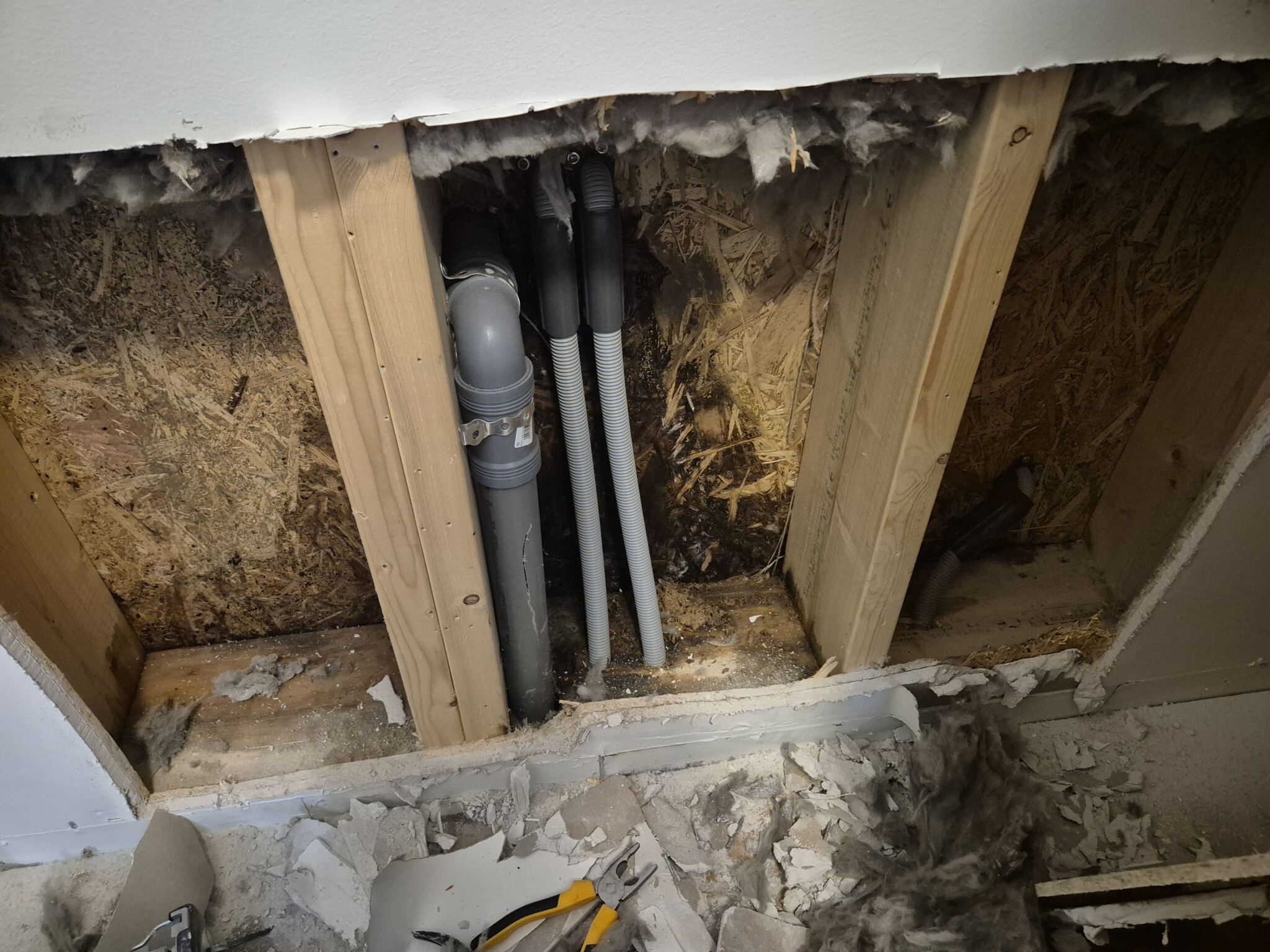

Det är sovrum på andra sidan. Det är väl bara att öppna upp från Det hållet?
Sorry, är ingen expert. Men det känns inte som att det borde vara för knepigt
Det borde fungera. Är det ett avloppsrör som hoppat av i väggen? I så fall är det inte ett jättestort ingrepp. Har du märkt av fuktskadan i sovrummet?
Jag hade öppnat, lagat röret och satt en avfuktare en vecka innan jag återställt i sovrummet.

Ja, det låter rimligt att gå på det från sovrummet.
Men om det är avlopp, hur kan det då vara i väggen? Är det ett badrum på övervåningen eller hur menar du?

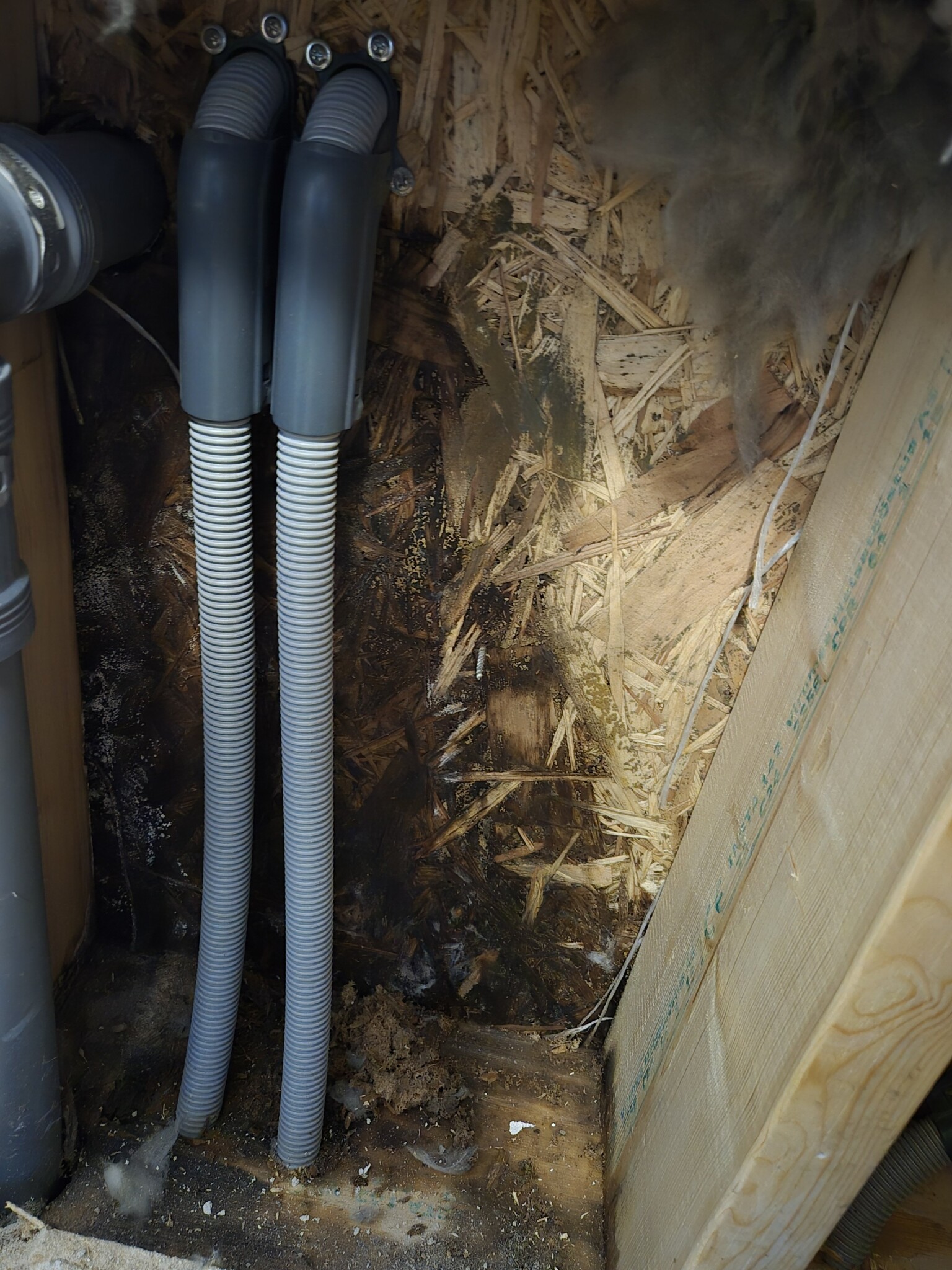

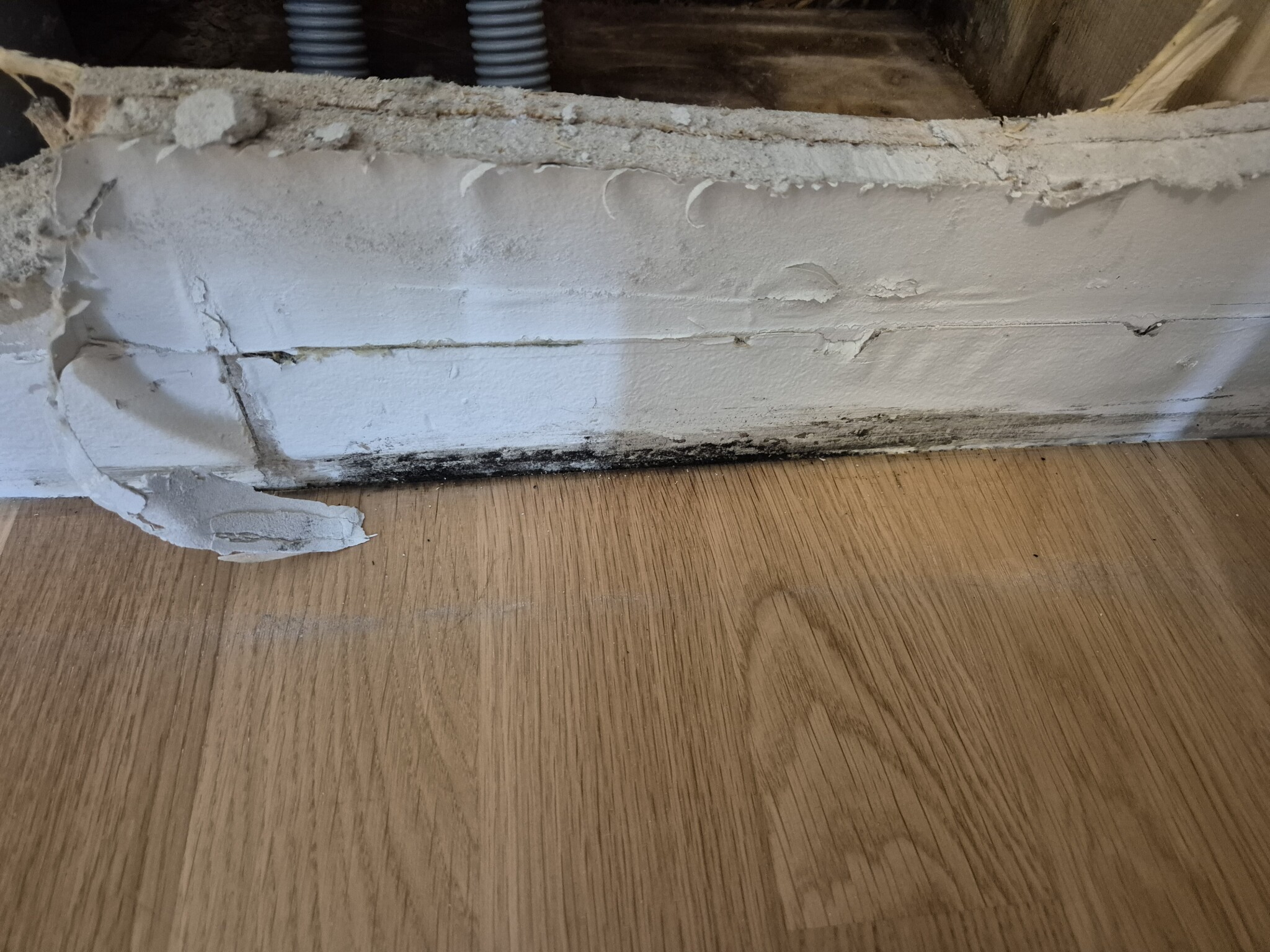

Här kommer bilder från sovrummet efter att jag rivit.
Vad tror ni, behöver badrum rivas?

Jag kan inte se något fel med installationen när jag tittar på baksidan. Rören ser ut att vara fästa på ett bra sätt.
Isolering får jag nu fram att det inte finns krav på rören.
Det var dessa 2 saker entreprenören tog upp som fel.
Någon expert?

Allt handlar ju om vad du kan leva med. Om träet inte är deformerat eller ruttet av vattnet utan bara missfärgat och du nu kan säkerställa att läckaget inte fortsätter så kan du nöja dig med att låta det torka ut och sen återställa väggen. Om du inte får ett försäkringsbolag att reparera så kommer det ju bli du som får står för reparationen och då väljer du själv vilken nivå det ska återställas till.
Skulle du notera lukt eller mögel så hamnar det ju i ett annat läge förstås, men kan du torka upp med en avfuktare så kan du säkert leva med missfärgningen.
Men ska du sälja huset bör du se till att informera om att vattenskadan har funnits, annars kan det nog betraktas som ett dolt fel.

Du verkar ha sågat i avloppsröret, men det såg du säkert själv.

Ska hämta en avfuktare idag.
Fightas mig försäkringen på måndag.
Kan ni se att någonting är felaktigt utfört?
Jag tycker att det ser ut att vara rätt utfört, men är som sagt ingen expert.
Kommer såklart ta hit en expert också för en oberoende åsikt.
