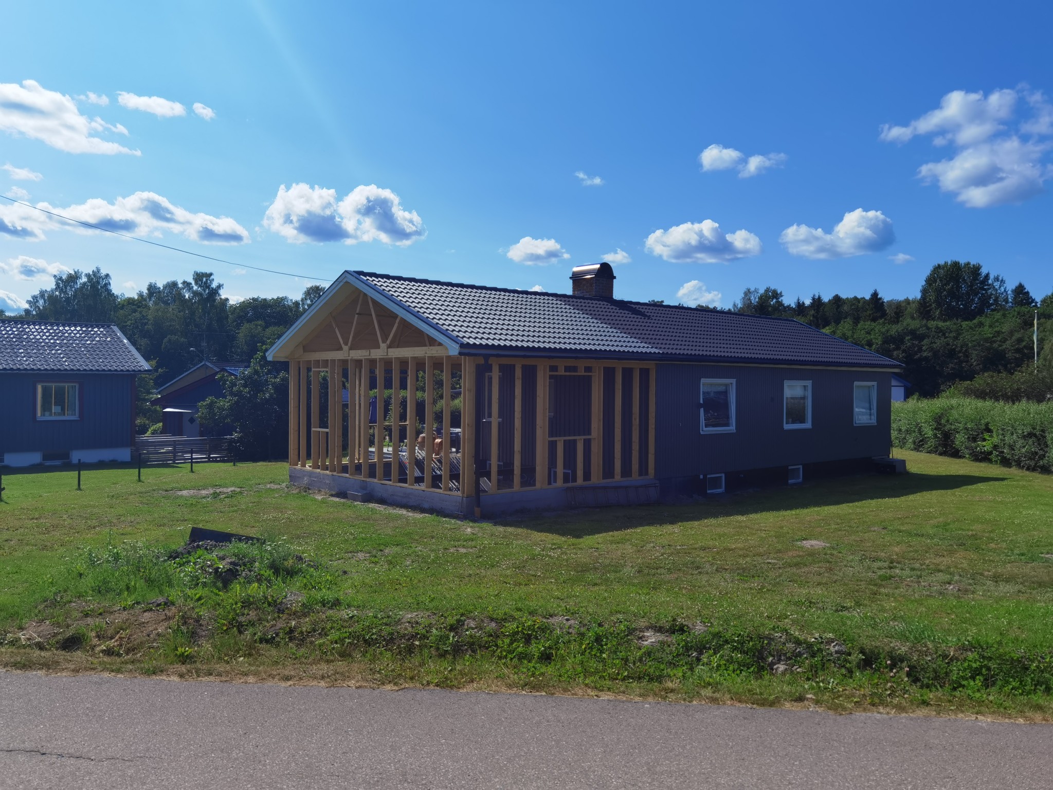

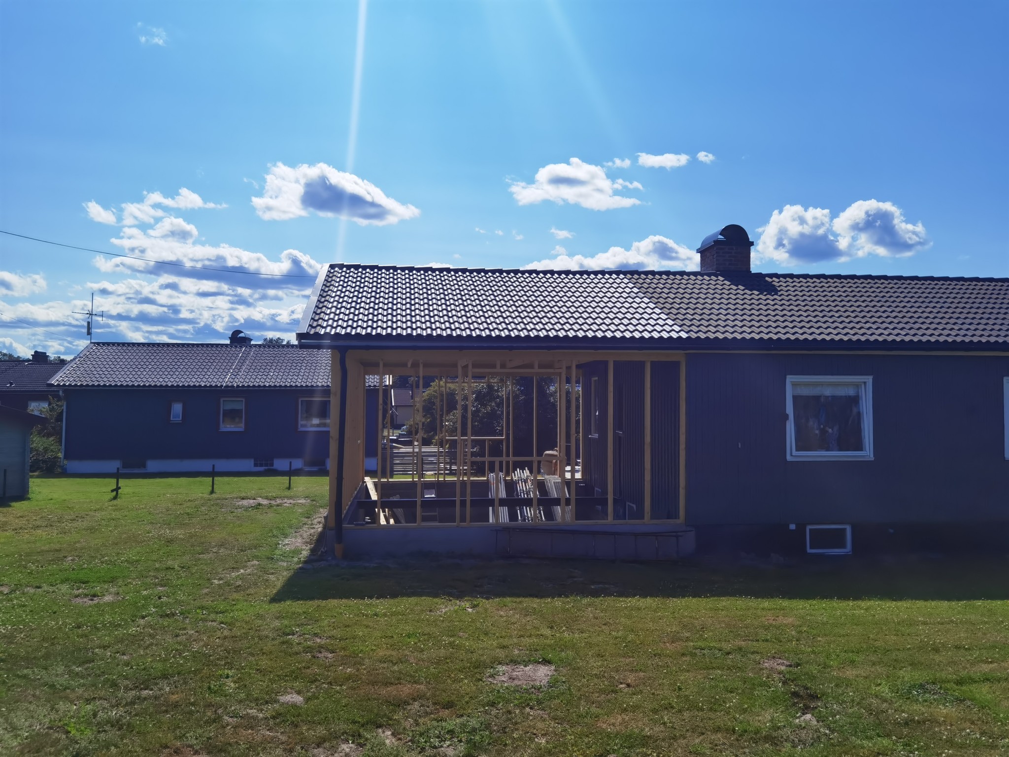

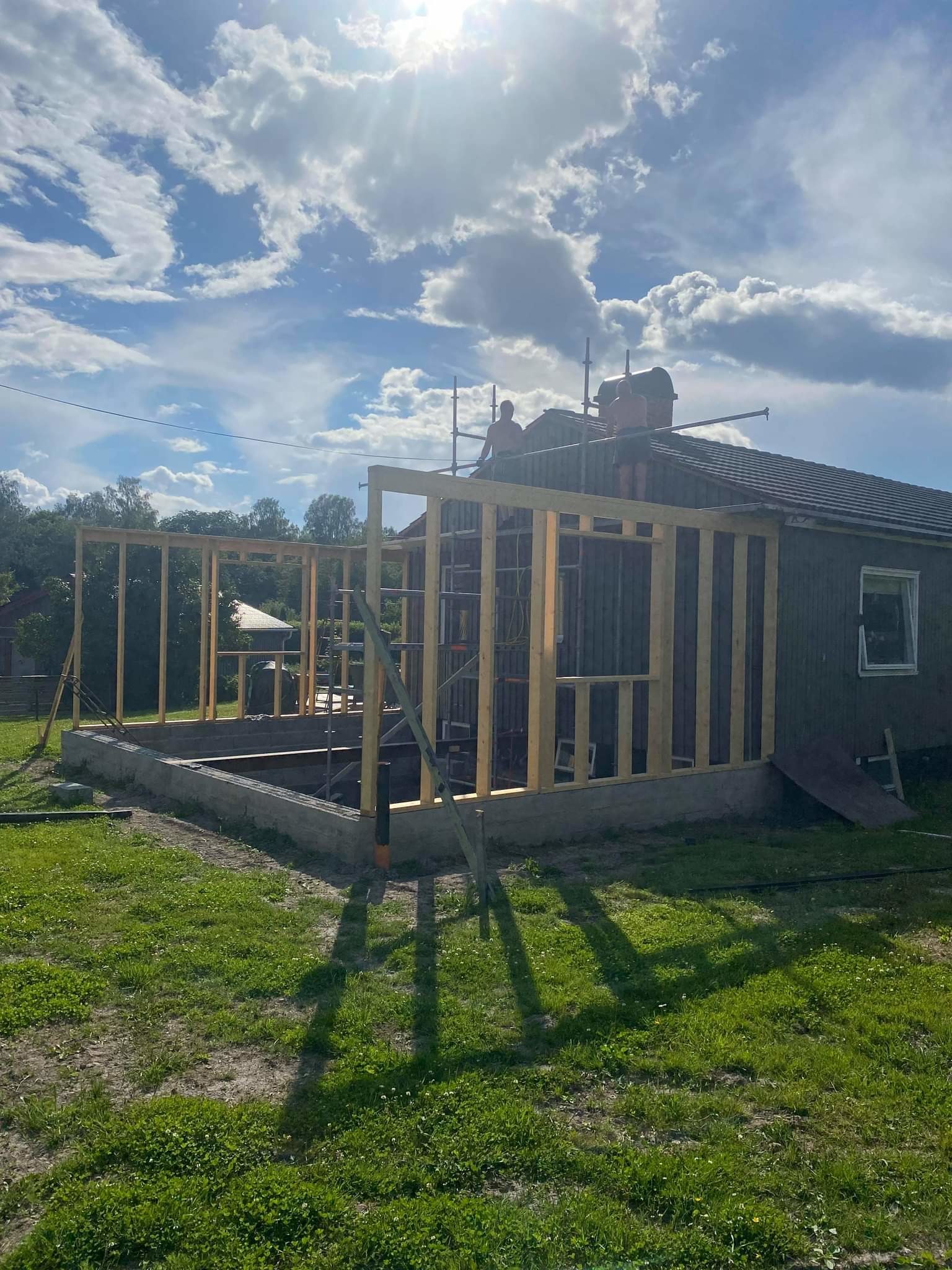

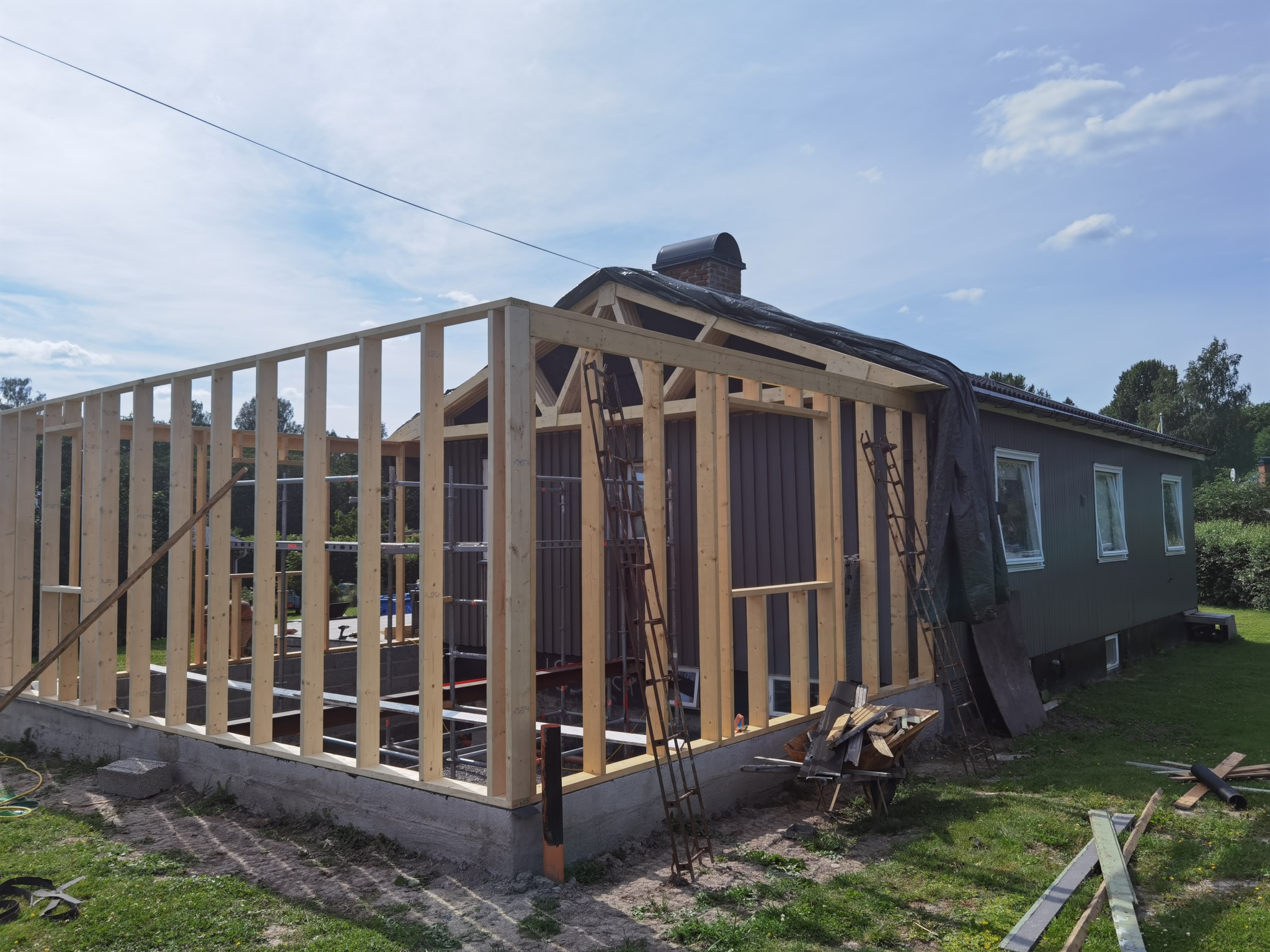

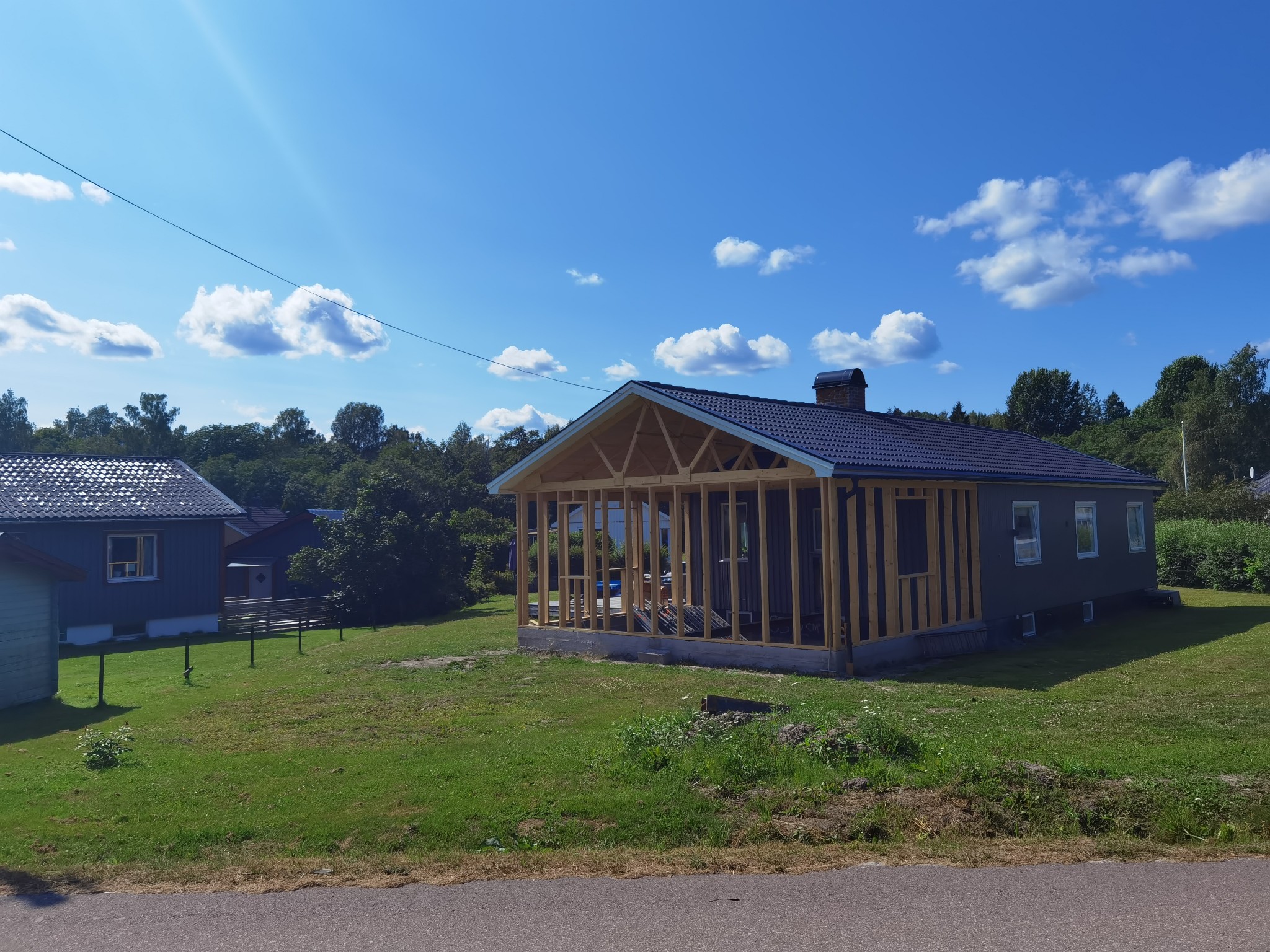

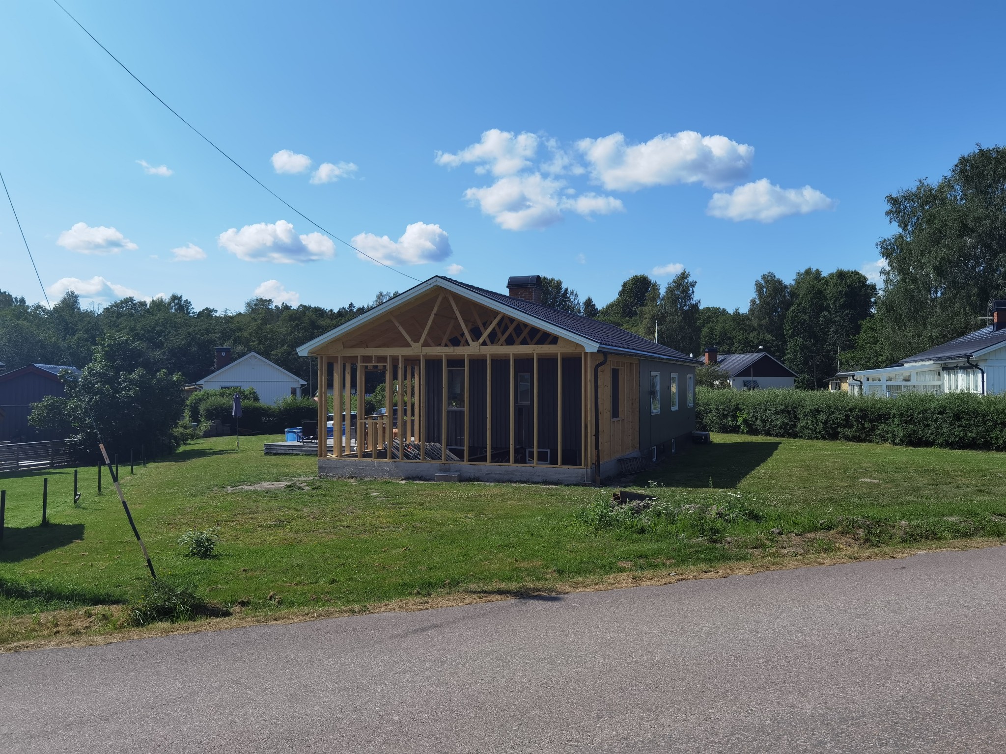

Bygger ut huset 40 m² själv

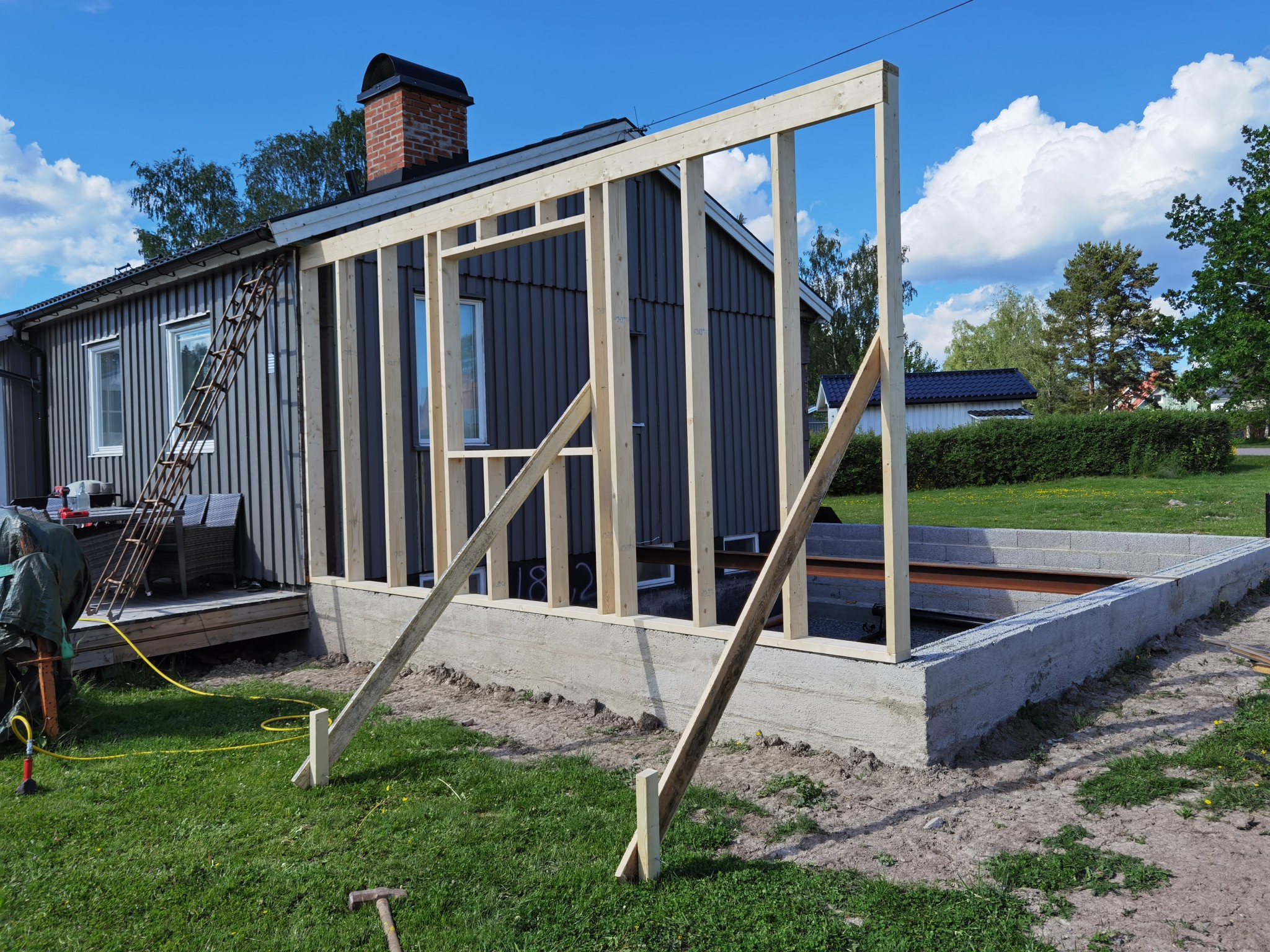

Krypgrundens dränering har jag kopplat på husets rör för takavlopp det ligger inte lika långt nerS sepani skrev:Ser ut som ett väldigt intressant projekt. Jag funderar på liknande då jag vill riva garaget och bygga nytt. Har samma problem med höjd (som blir lägre). Men hur har du gjort med dränering? du säger att du kopplat på befintlig dränering, men den ligger väl ganska mycket lägre? Det ser inte ut som du är nere i nivå med källarens bottenplatta i tillbygget?
Nej husets befintliga dränering har jag inte gjort något med så sett, har bara lagt dräneringsrör runt krypgrund och sen kopplat på de på husets takavloppS sepani skrev:
Är det dagvattenledningen (den orangea) man ser ligga mot husgrunden? Har du kopplat nya dräneringsrör på detta?
Inte att rekommendera, läs flertalet trådar här i forumet ang. koppla på dränering på dagvattenledningar. Så här står det på husgrunder.com:
Vanligt fel vid dräneringsrör/spillvatten
”Det är viktigt att man INTE ansluter stuprören direkt till dräneringsrören. Detta då man vill undvika att leda förbi dessa stora mängder vatten precis intill husgrunden. Som bilden till vänster så förnämligt visar är det viktigt att man inte kopplar på regnvattnet på dräneringsrören. Om dagvattenrör är ihopkopplade med spillvattensystemet kan det få stora konsekvenser vid perioder med mycket nederbörd. Spillvattensystemet är inte dimensionerat för att transportera bort även dagvattnet som felaktigt kommer in i systemet.
Konsekvenserna av denna vanliga felkoppling är att man kan få översvämningar in i källare, badrum och liknande.”

Det är kopplat så att takvatten inte går igenom dräneringsrör jag har runt krypgrunden men vattnet från dräneringsrör runt krypgrunden går till takavlopp, vilket skulle fungera alldeles utmärkt enl "grävaren" och jag tyckte det låt rimligt så jag körde på det. Vad de gäller min dränering på mitt 60 tals hus så är det dränerat 2014-2015 "osäker vilket år" då kände inte jag för att dränera om hela huset bara för att jag hade en grävare där.B Byggprojektören skrev:Inte att rekommendera, läs flertalet trådar här i forumet ang. koppla på dränering på dagvattenledningar. Så här står det på husgrunder.com:

Menar på att det finns en risk att vattnet tränger tillbaka in i dräneringsröret vid toppar då det kommer mycket regnvatten, alt. om det samlas skit i dagvattenledningen utan att du märker det vid marknivå och vattnet letar sig bak och ut genom dränrör. Du gör som du gör men ett tips är att ha koll.
Då är det nyligen dränerat och inget du behöver göra än på 30 år. Lycka till med bygget!
Okej då förstår jag vad du menar, jag hör vad du säger och feedback/tips är alltid bra att få för jag är absolut ingen expert på allt!B Byggprojektören skrev:Menar på att det finns en risk att vattnet tränger tillbaka in i dräneringsröret vid toppar då det kommer mycket regnvatten, alt. om det samlas skit i dagvattenledningen utan att du märker det vid marknivå och vattnet letar sig bak och ut genom dränrör. Du gör som du gör men ett tips är att ha koll.

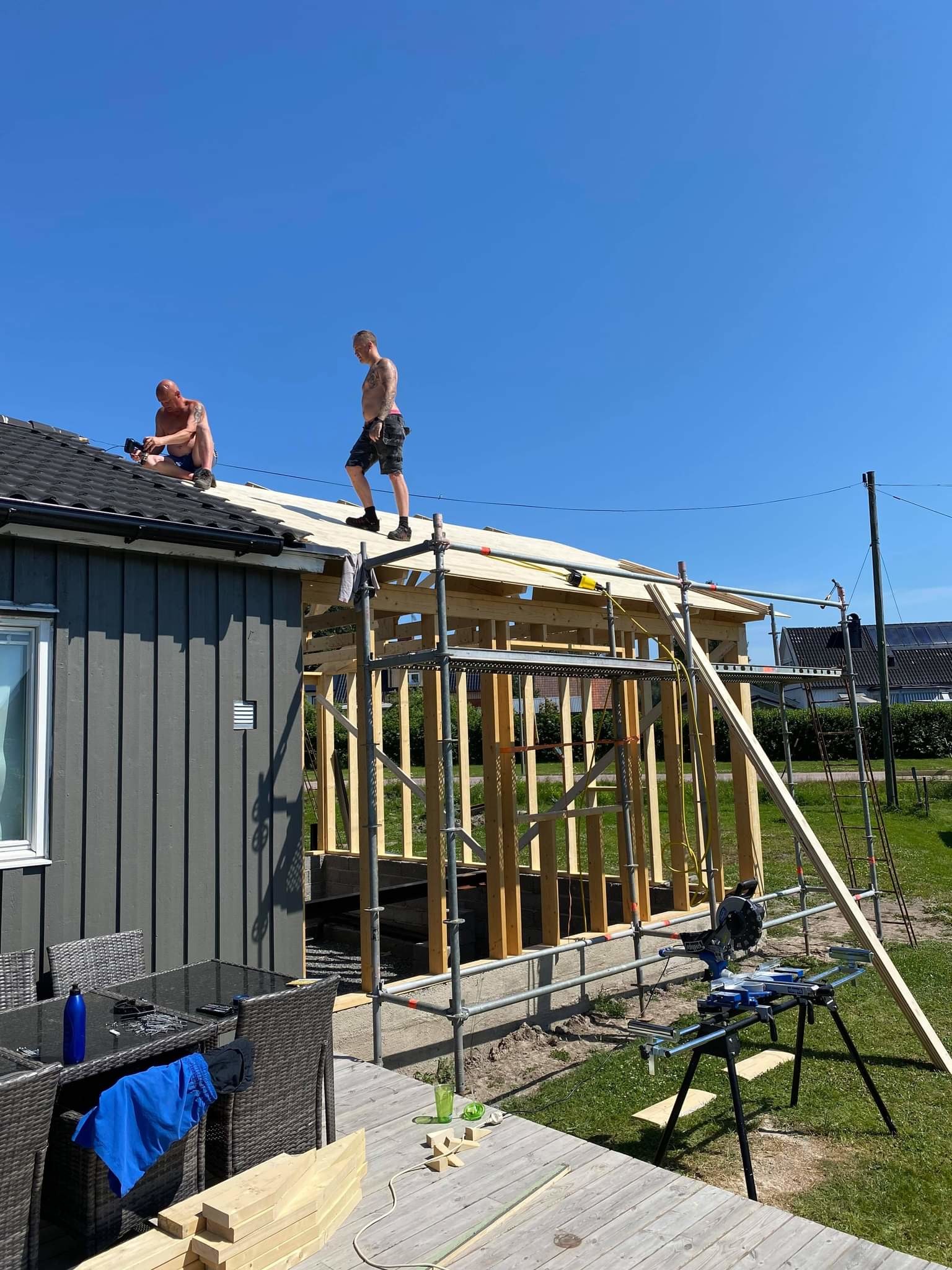

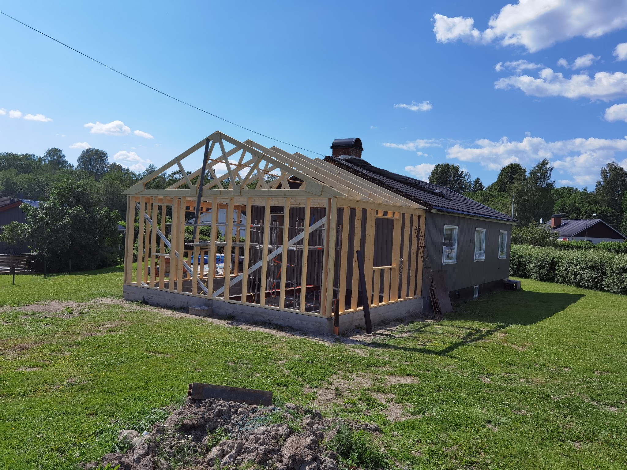

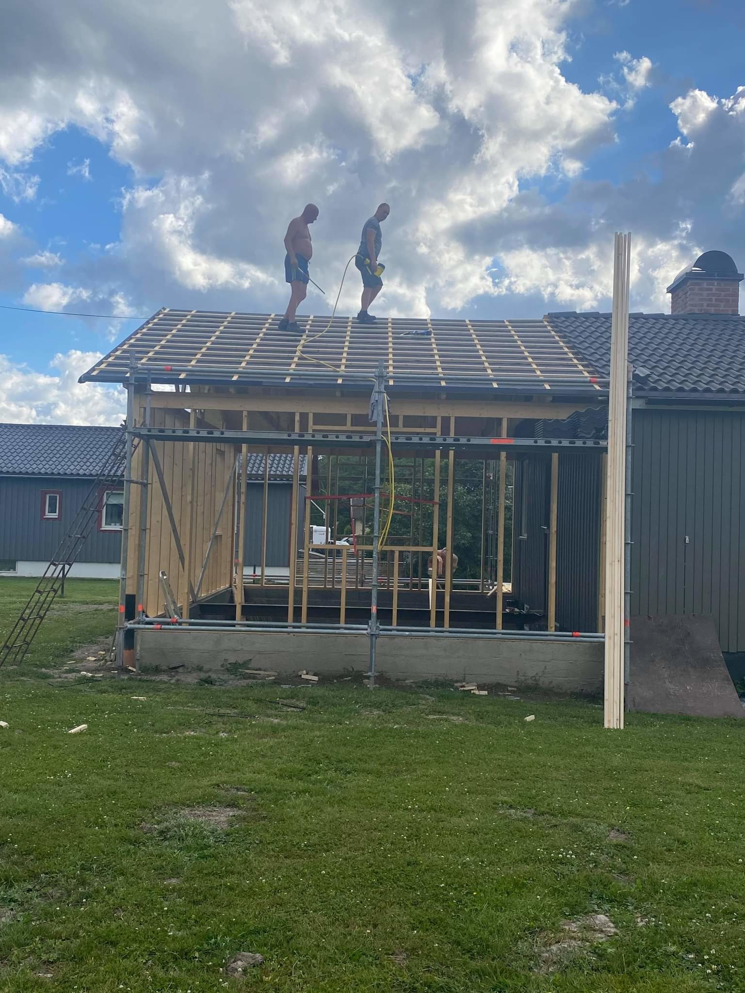

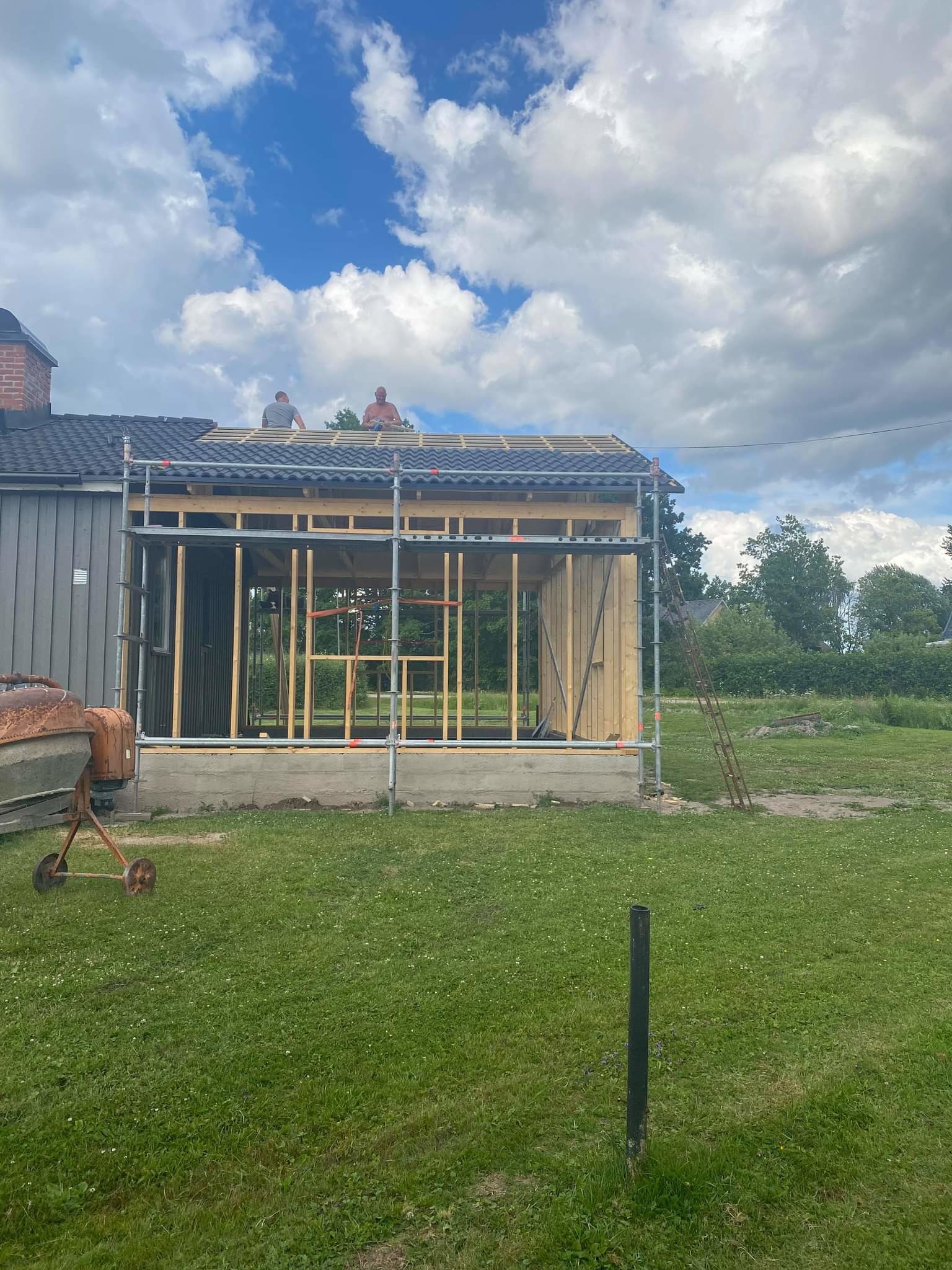

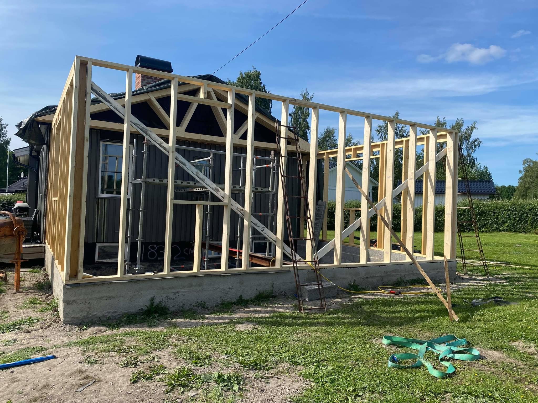

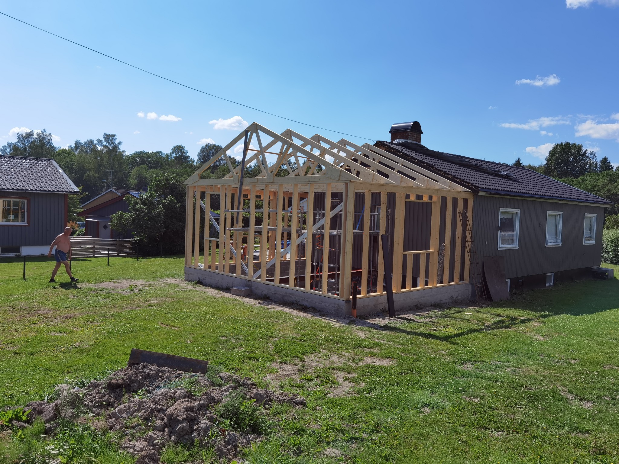

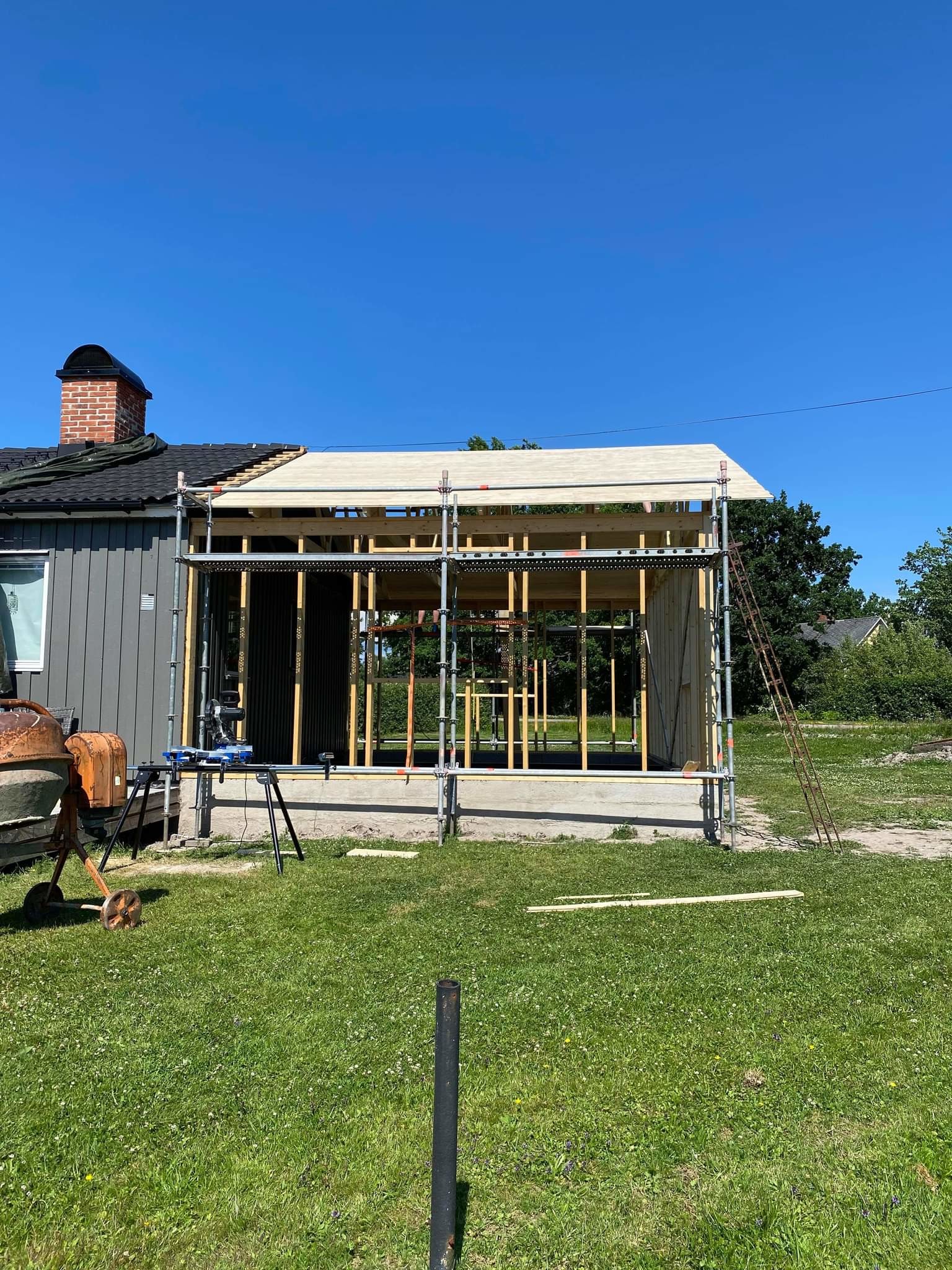

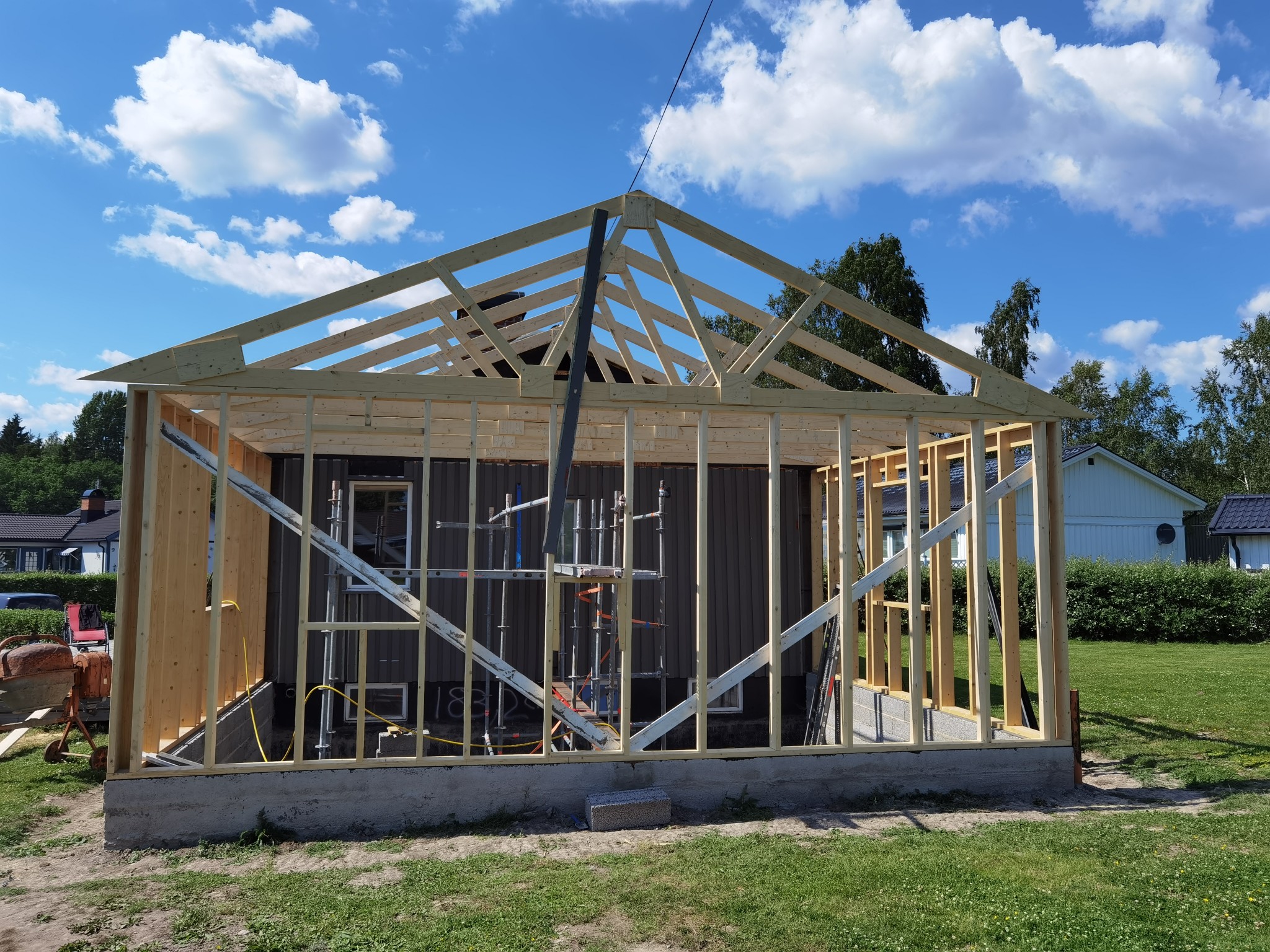

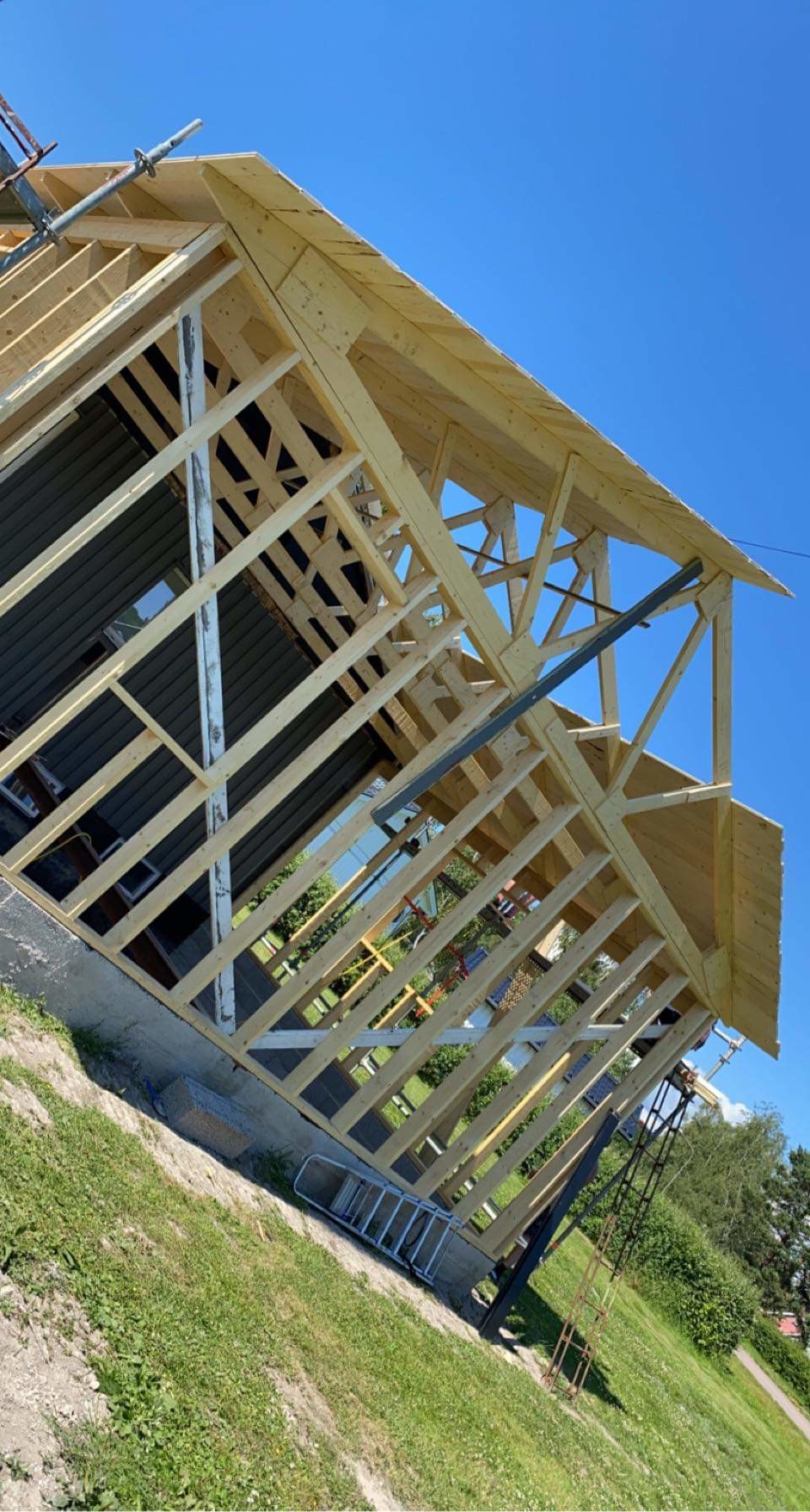

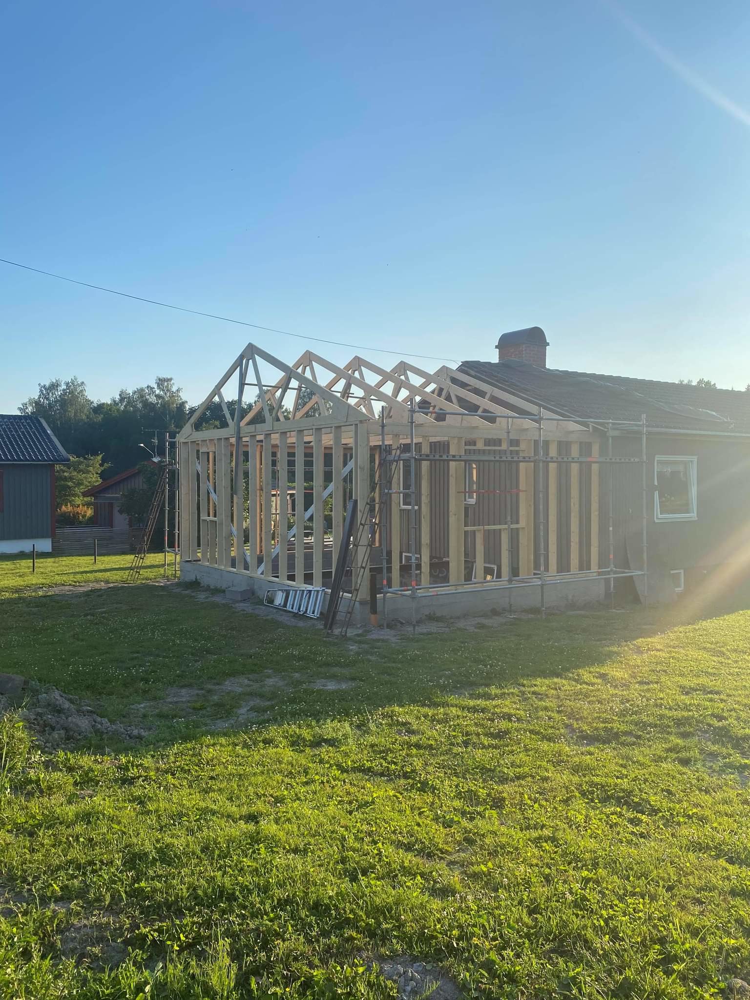

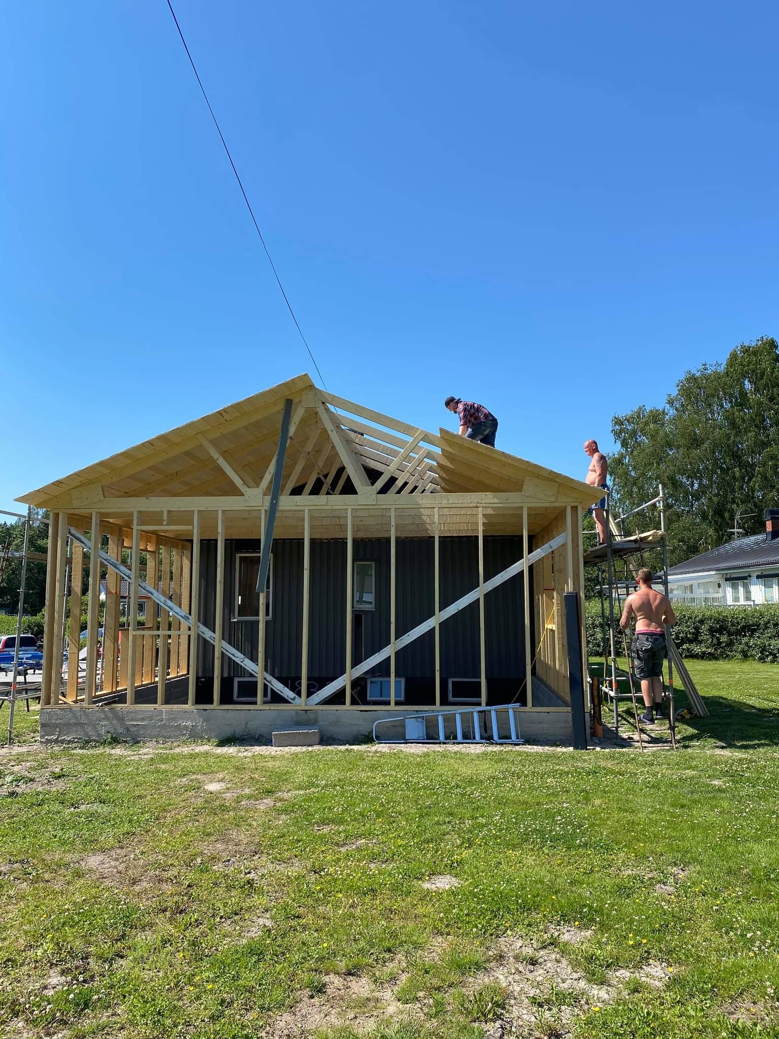

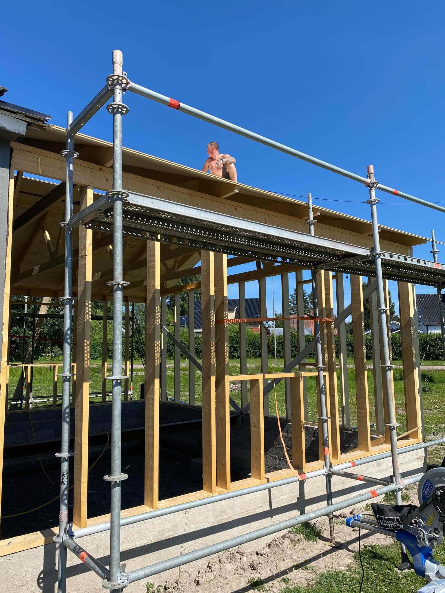

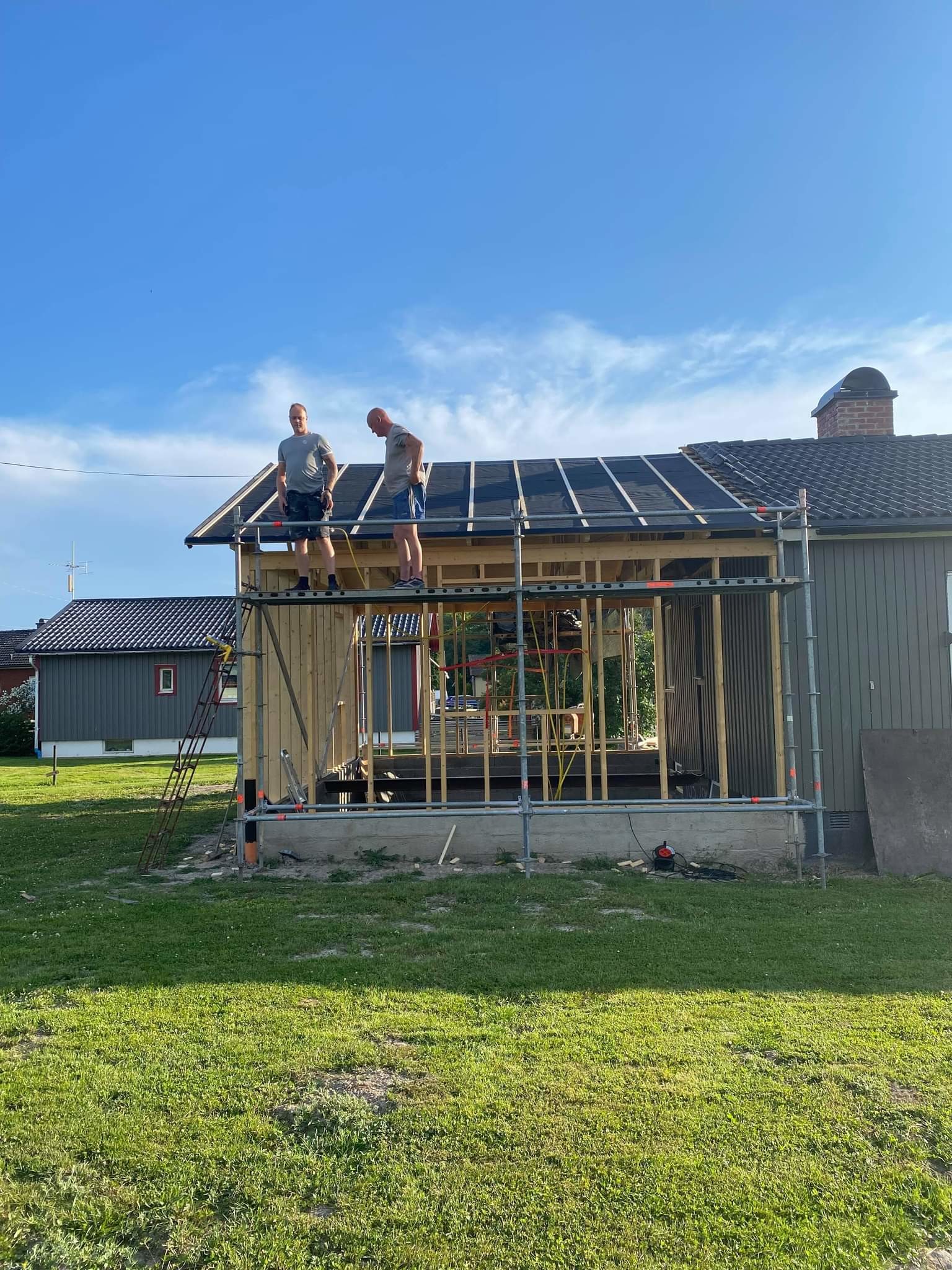

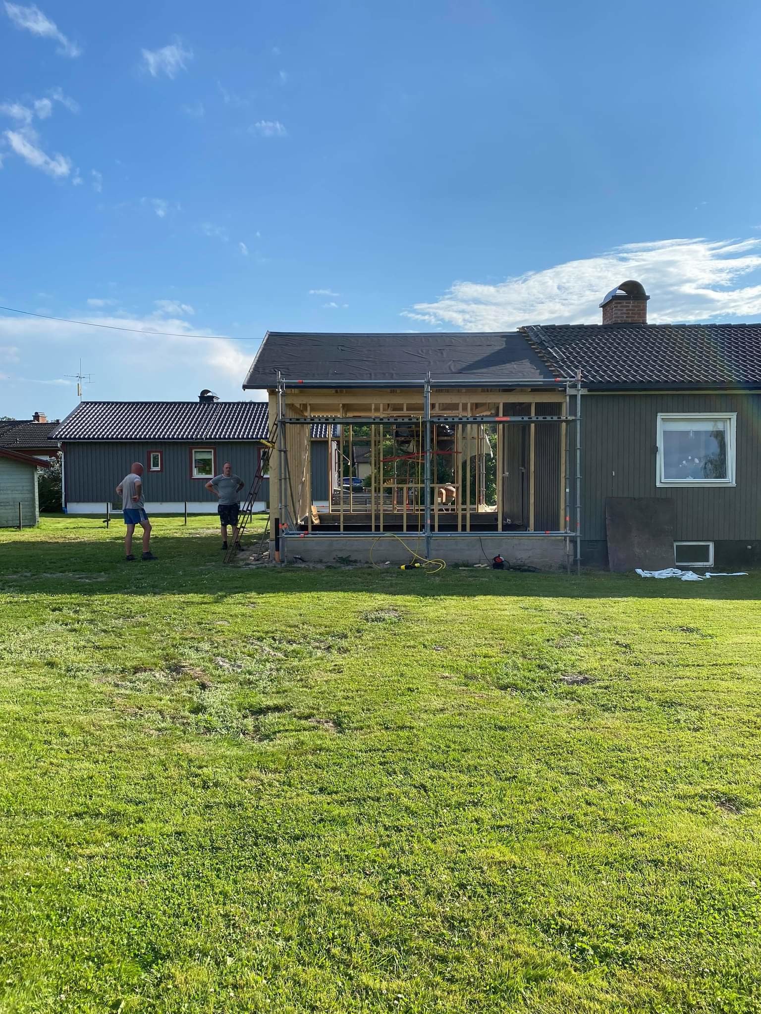

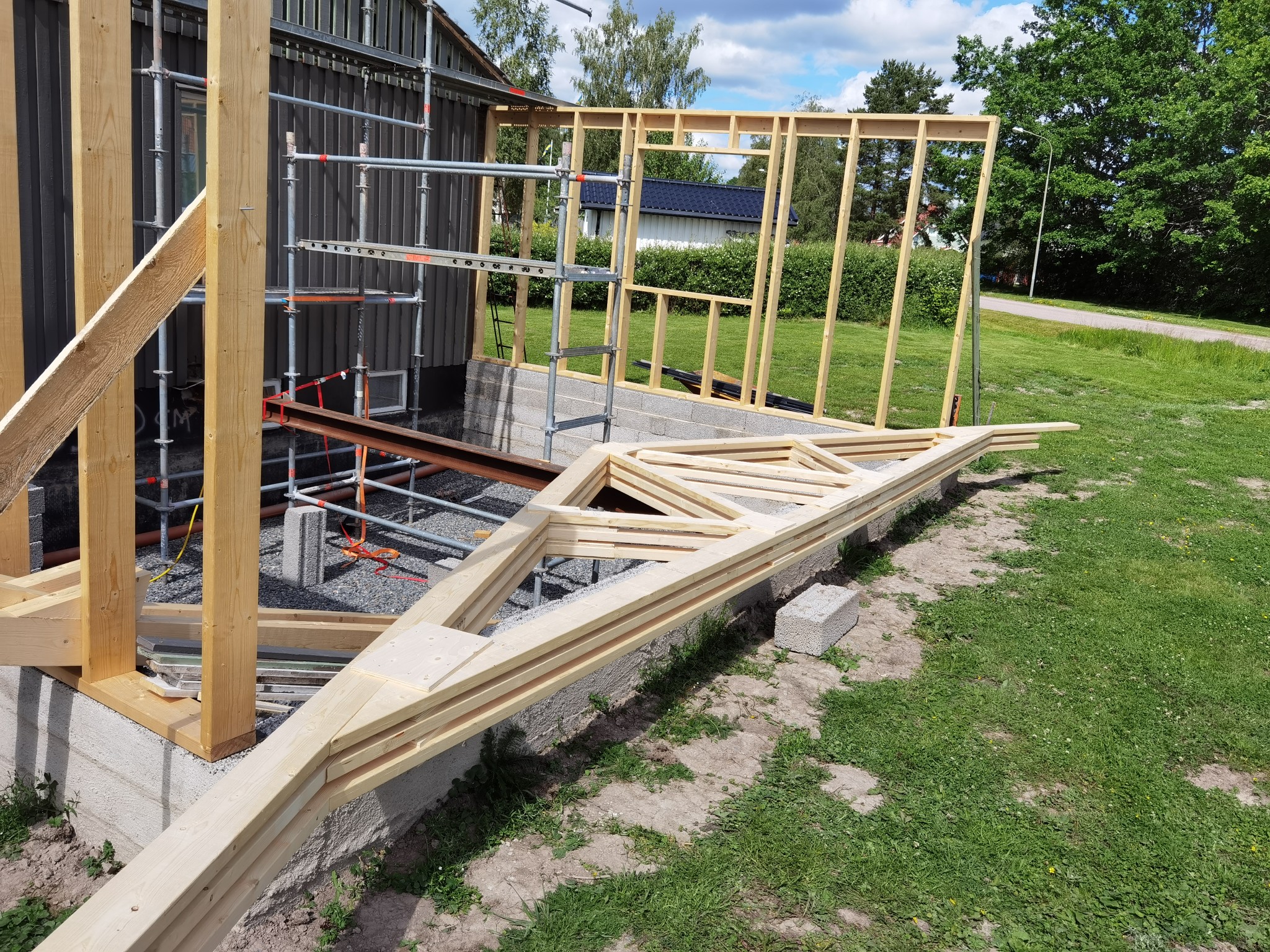

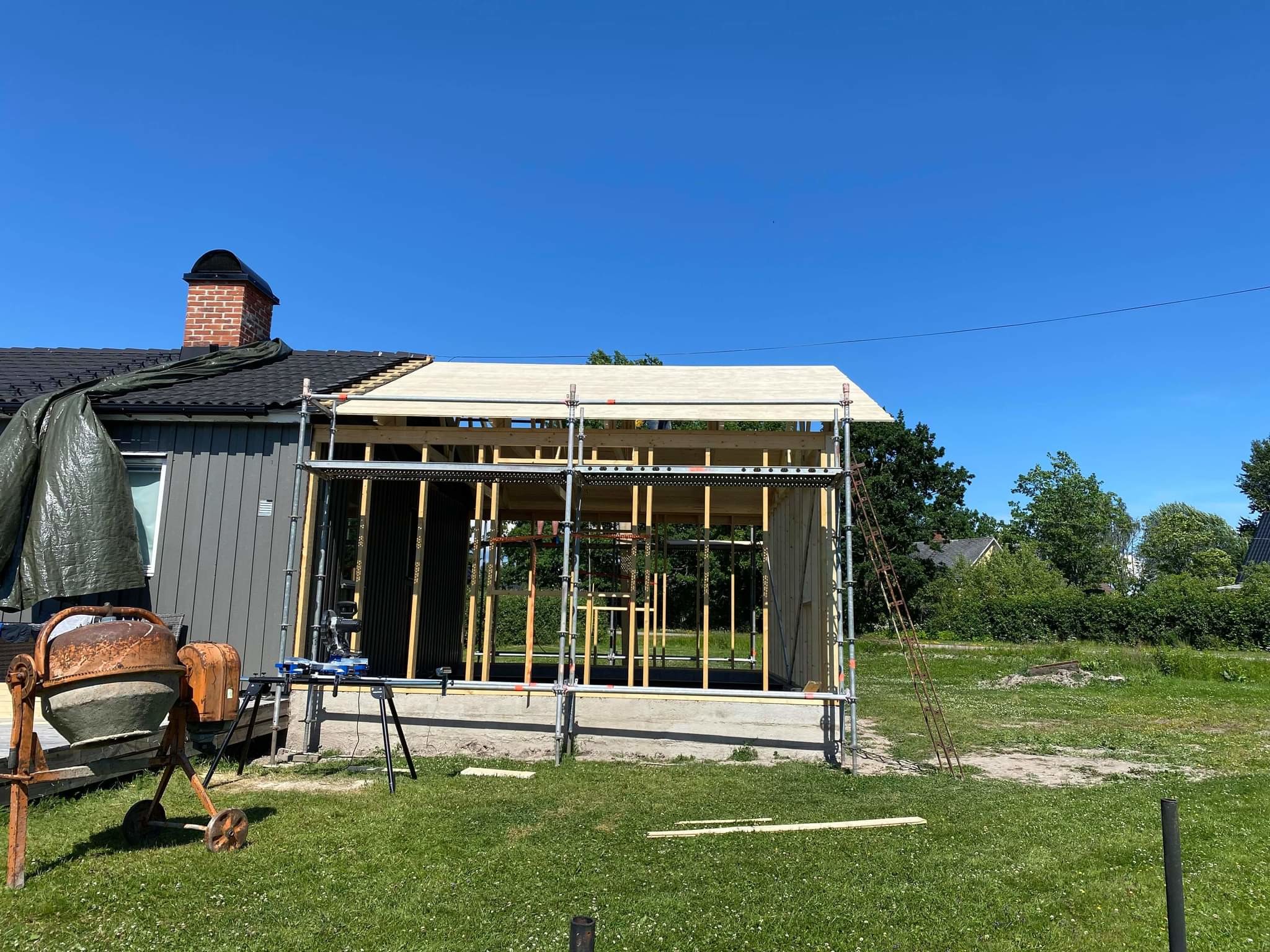

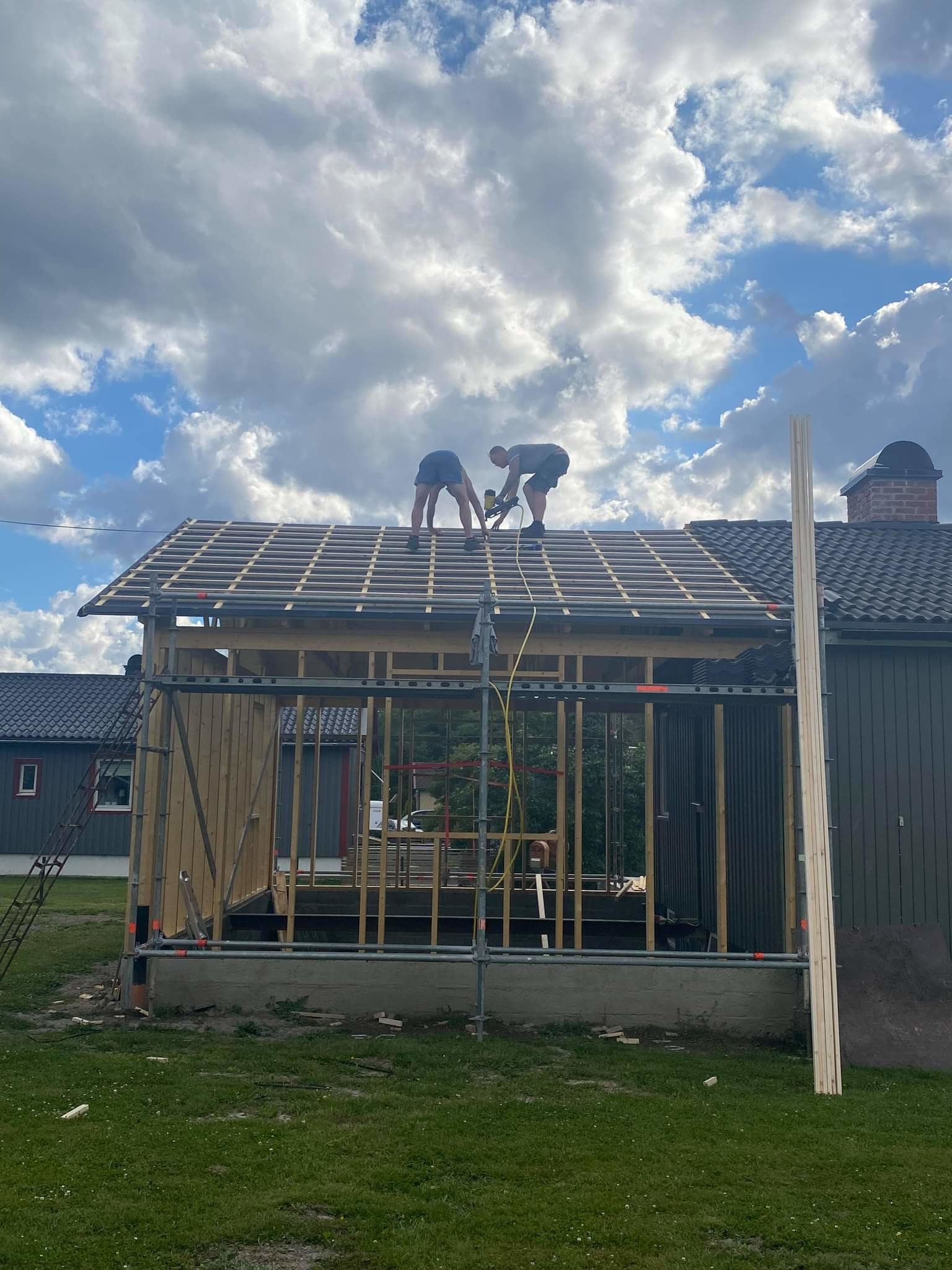

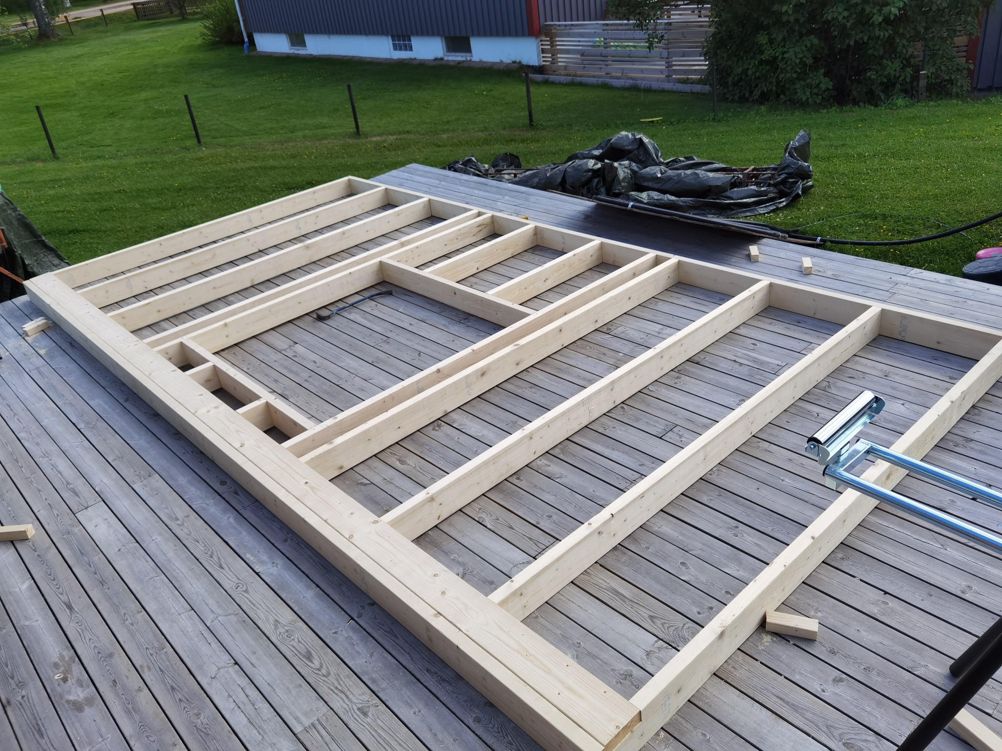

Stomresning

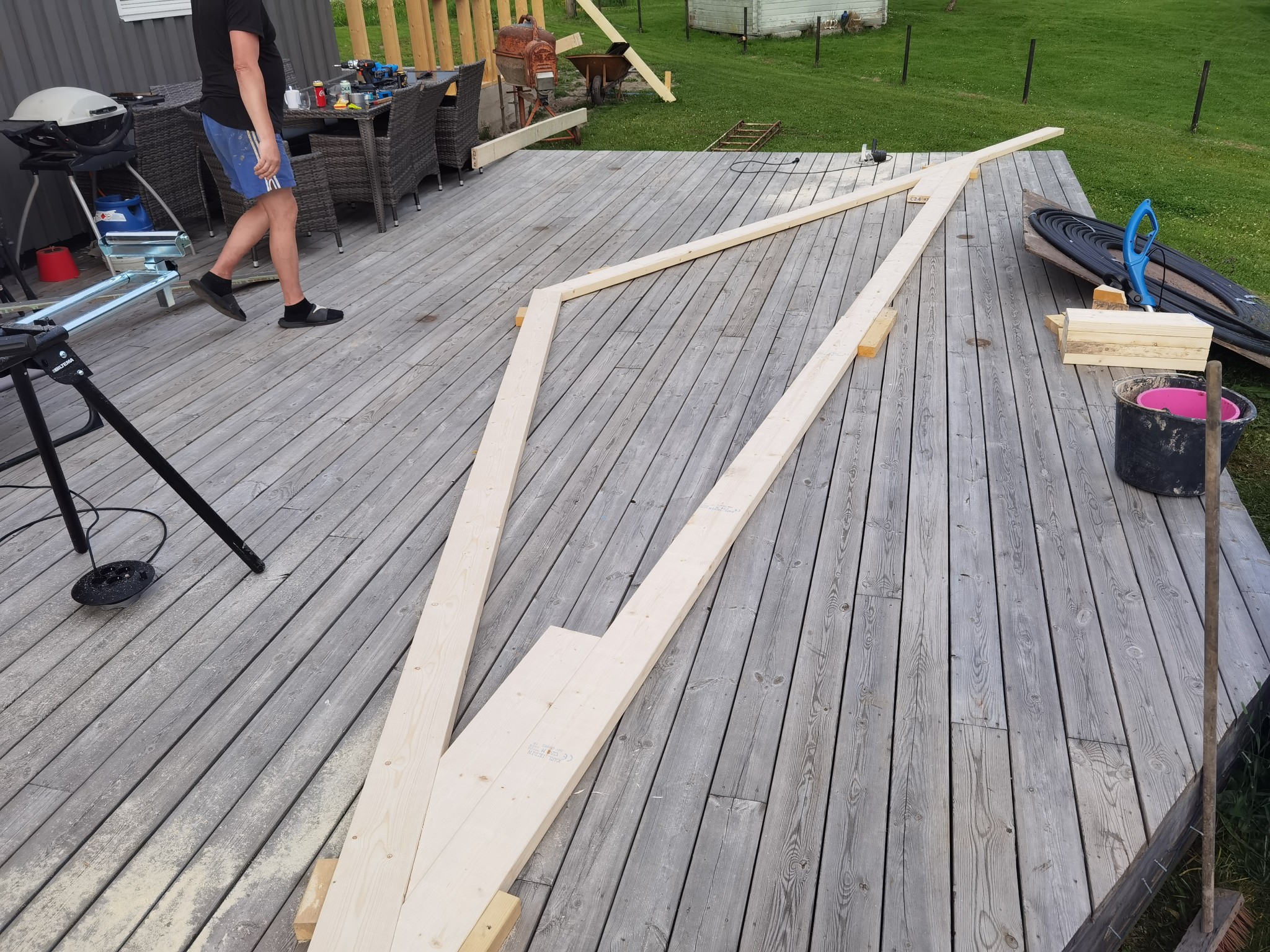

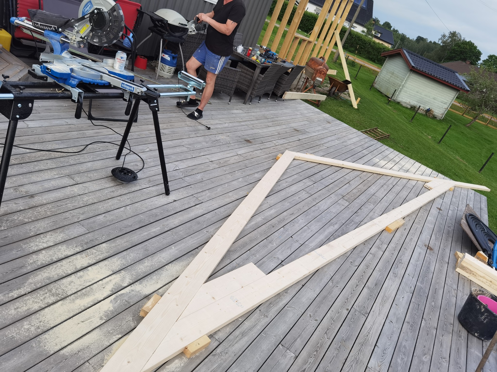

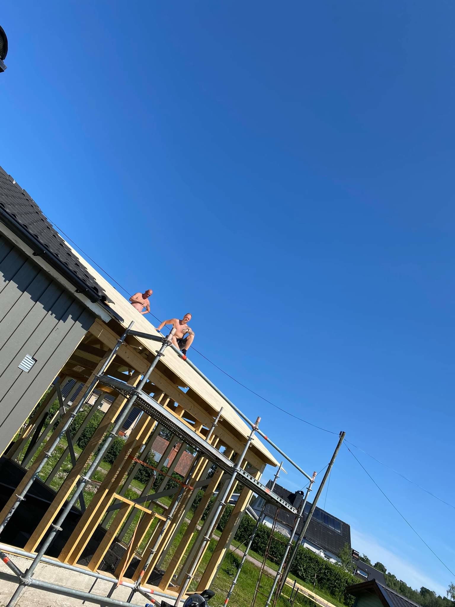

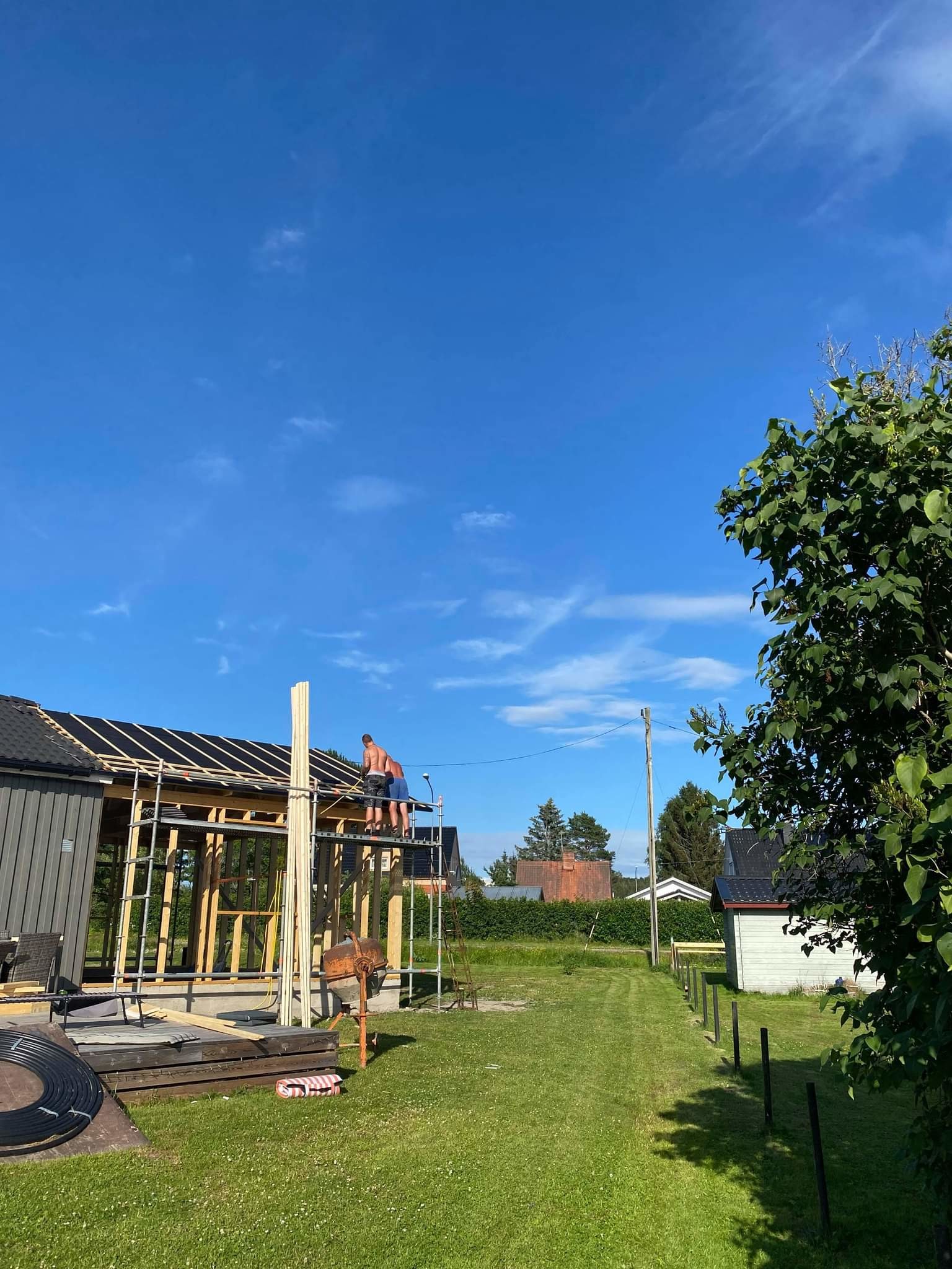

Vi fick bygga egna takstolar då leveranstid var 16 veckor överallt och priserna var alldeles för höga

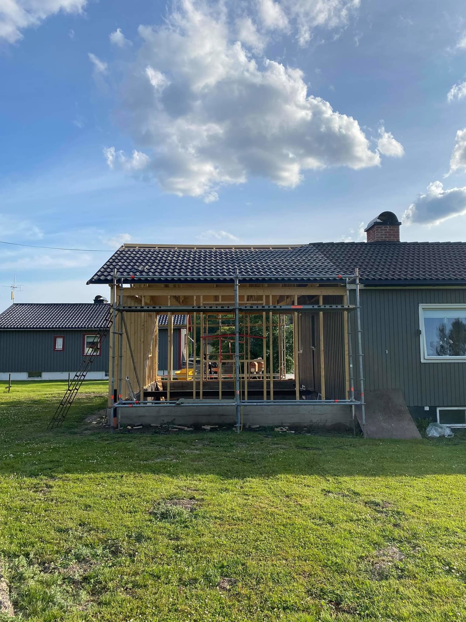

Sen var det dax för råspont, takpapp, ströläckt, bärläckt och takpannor. Och när taket var klart så monterades takavattning.
