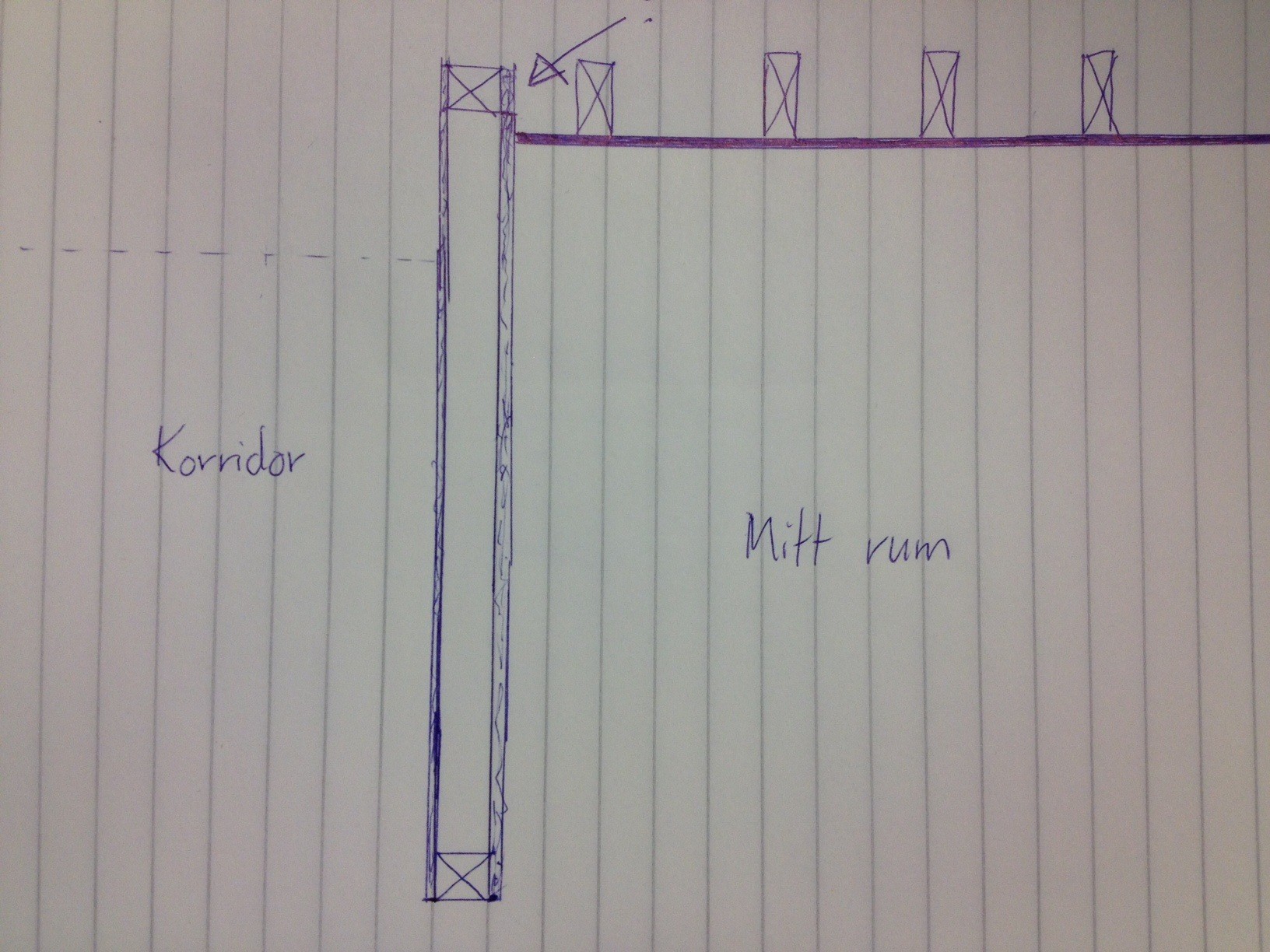

Första posten här... Jag har fått ett litet huvudbry. Jag håller på att ljudisolera mitt arbetsrum. Ena väggen vätter ut mot en korridor. Jag plockar ner gipset inåt mitt rum och monterar in den i den befintliga väggen för att få lite mer massa (kan inte jobba med väggen från korridor-sidan) och ska sedan montera dubbelt gips på min sida, rätt utfört med dämplim, tätning osv.
Jag har koll på ljudisoleringen, men, nu när jag börjat ta ner gipset tycker jag konstruktionen på väggen i förhållande till taket är lite skum. Kladdade ihop jordens fulaste ritning:
Den övre längsgående regeln (hammarbandet alltså) i väggstommen och innertaket i mitt rum sitter inte ihop, utan där blir i princip öppet ut i korridoren när jag tar ner gipset. Den streckade linjen i korridoren är det nedsänkta "fusktaket" så det blir ju inte öppet ut på så sätt att det syns, men jag behöver ju få så tätt som möjligt här för ljudisoleringens skull.
Taket (det som är helt ifyllt på ritningen) i mitt rum består av brädor täckt med tunna skivor invändigt.
Hur gör jag med detta? Jag kommer ju inte åt att fästa det nya gipset i hammarbandet, annat än med lim då. Gör det nåt?
Är det "fel" byggnadstekniskt att sätta andra laget gips mot innertaket, alltså kapa de skivorna lite kortare än första laget? Med en liten spalt för akustikfog såklart. Eftersom det är byggt med enkelt gips från början får jag inte in båda lagren mellan taket och regelstommen. Börja kapa i taket är inget alternativ
Ett alternativ kunde ju vara att kapa upp bitar av regel och sätta i varje "fack" i stommen som ett slags fusk-hammarband, så att jag kommer åt att fästa skivorna ordentligt längs med övre kortsidan. Och då göra båda lagren lite kortare än "originalgipset" alltså...
Andra förslag?

Hej! Jag tycker du ska börja med att ljudisolera som du skrev, försök även att isolera den lilla spalt du kommer åt i taket. Sen pendlar du ner den övre regeln med hjälp av mindre stående reglar som du fäster med vinklar. I dessa mindre reglar skruvar du sen en liggande regel så att du kan fästa den nya stående gipsskivan. Tänk på att isolera ordentligt eftersom isoleringen ljudisolerar mer än dubbel gips. Rent byggnadstekniskt ser jag inga problem med att skiva numer två stöter mot innertaket. Lycka till!

Tack för svar! Du föreslår alltså att jag gör det första lagret nytt gips i samma höjd som det gamla gipset trots att jag inte kommer åt att skruva upptill? Ska jag dra en limsträng där bara och vara nöjd så?
Sedan var jag nog inte riktigt med på hur du menade med den nya nedpendlade regeln... vilken funktion har de stående reglarna du föreslår att jag ska fästa i? Varför inte bara skråspika/skruva in den mellan de reglar som redan finns?
Ja, första lagret går lika högt som den gamla skivan. Limmas där uppe och skruvas i den nya liggande regeln. (eller i de kortlingar som du fäller in) Funktionen av den nya regeln som "hänger" i de korta lodräta reglarna är att du får någonting att skuva den sista gipskivan i. Om det istället går att fälla in kortlingar (korta regelbitar) mellan bef. reglar är det ett bättre alternativ!
Ah, din tanke var kanske att de korta lodräta reglarna skulle gå lite utanför de gamla, så att jag kunde dra EN ny övre regel, inte småbitar... eller? I och för sig lite smidigare, men då måste jag ju göra samma sak nere vid golvet, och jag vill heller inte att stommen i sig blir djupare än den är nu.
Så om du säger att kortlingar är ett bättre förslag så kör jag den varianten istället. Tack!
